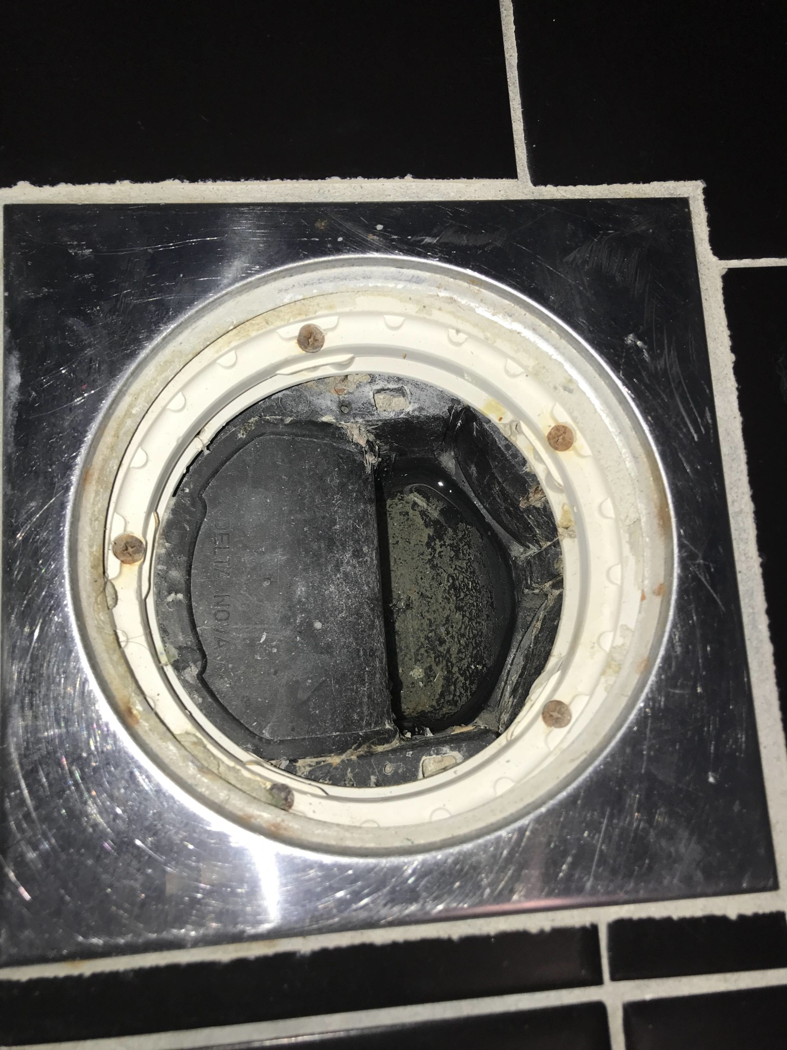

Hej jag har 2 frågor angående en golvbrunn i min lägenhet,
Jag undrar bara ifall den sortens golvbrunn är godkänd idag.
Och ifall den inte är det vilket år ändrades reglen för den sortens golvbrunn som inte godkänd längre Och den andra frågan är, har den vattenlås? det enda jag hitta va att det står delta Nova på den svarta plastbiten. Ursäkta för den skitiga golvbrunnen
jättetacksam för svar,

Claes Sörmland
En gammal Purusgolvbrunn som verkar ha tillverkats mellan 1985 och 1988.
1990/91 kom en ny standard för anslutning av tätskikt till golvbrunnar så alla äldre brunnar än så ska bytas vid renovering av tätskiktet.

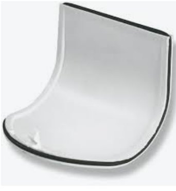

Vattenlåset sitter där och ser ut så här:
En Purus golvbrunns vattenlås från 1980-talet, genomskinligt, utan synliga skruvar.
Dras upp med handen. Vet inte om det finns nån skruv men jag tror inte det.
Safii
Tack så mycket för ditt svar, så den är inte godkänd idag?
Safii
Om man hade renoverat ett badrum idag så skulle man inte kunna ha den golvbrunnen?
BirgitS
Nej
Safii
Aha tack så mycket
