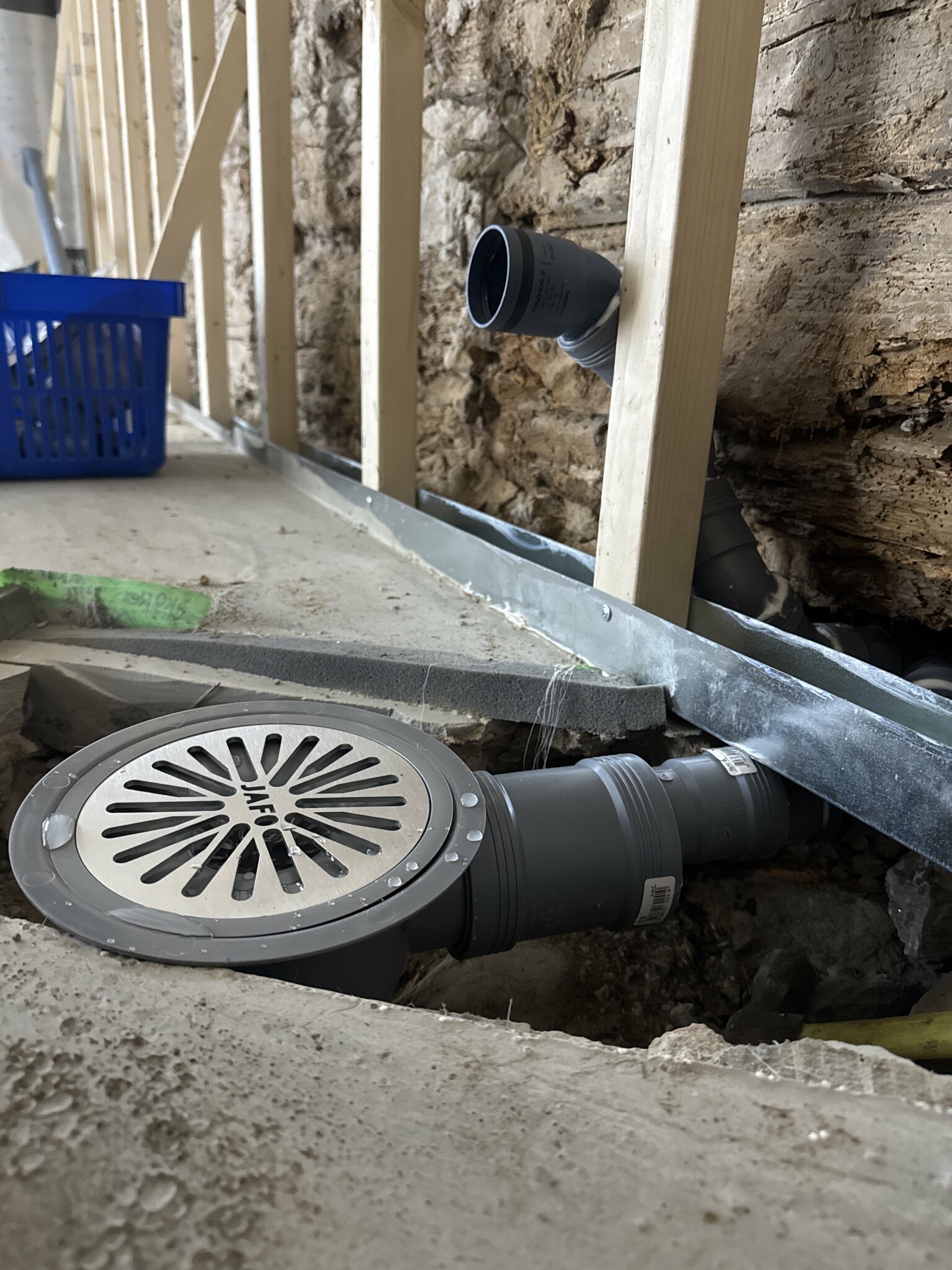

Bygger ett utrymme i ladugården där jag skulle vilja komplettera med en golvbrunn för om tex varmvattenberedaren skulle gå läck. Har problem med höjderna och letar golvbrunn med ett så högt utlopp som möjligt. Har köpt en brunn från JAFO som heter 86:an. Men hade behövt 2-3 cm till för att slippa flytspackla så mycket. Har lagt reduktionen 75/50 åt fel håll för att brunnen skall komma på ok golvnivå på bilden men får ju då ett vattensamling i brunnen
Någon som har tips?

Det finns låga brunnar med 50mm utlopp av dom flesta tillverkare som du kan titta närmare på, t ex av den modellen du redan har.
Att förstora avloppsrör på det där sättet är inget man bör hålla på med.

86an brunn med 50 utlopp så verkar bottennivån på utloppet vara detsamma. Så
Hjälper inte att byta till minde utlopp.
Vad menar du med att sista raden att man inte skall förstora avloppsrören? Jag går ju ner från 75 på brunn och kopplar på mig på bef 50 rör

Man bör inte gå från ett större rör till ett mindre i flödesriktningen, man förminskar normalt bara åt andra hållet.
Nått i denna stil då?
https://www.purus.se/product/golvbrunn-minimax-50-sida/
https://www.purus.se/product/golvbrunn-s-serie-minimax-50-sida/
