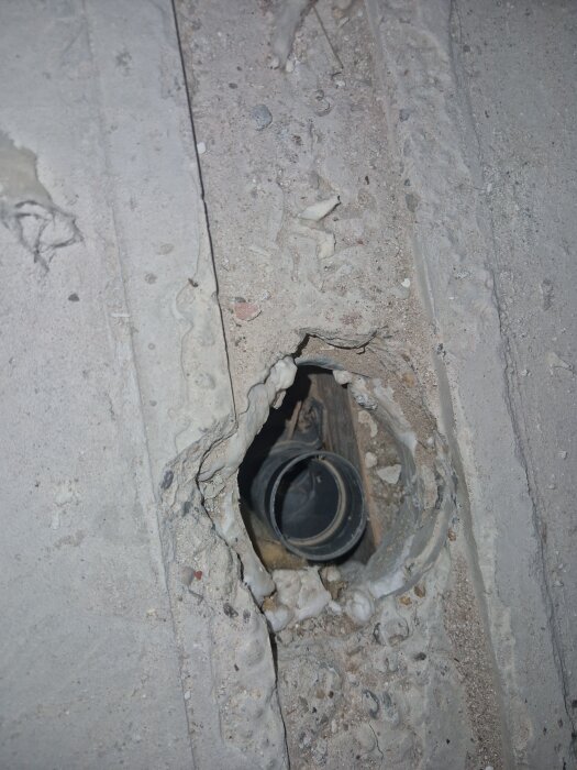

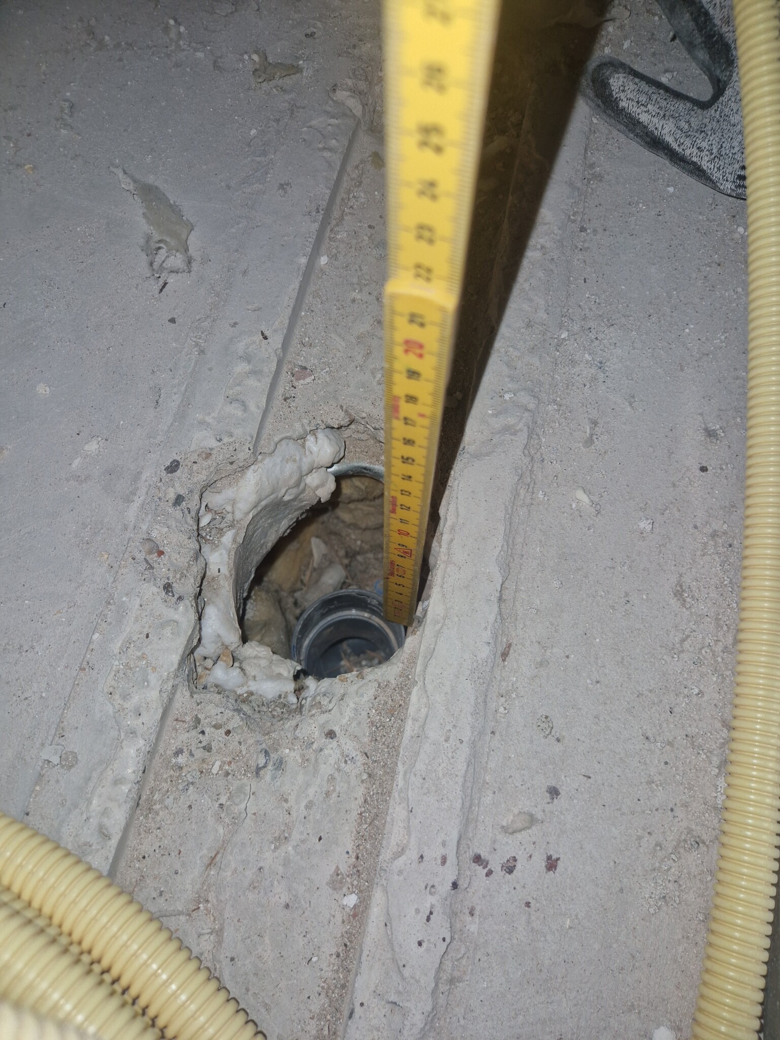

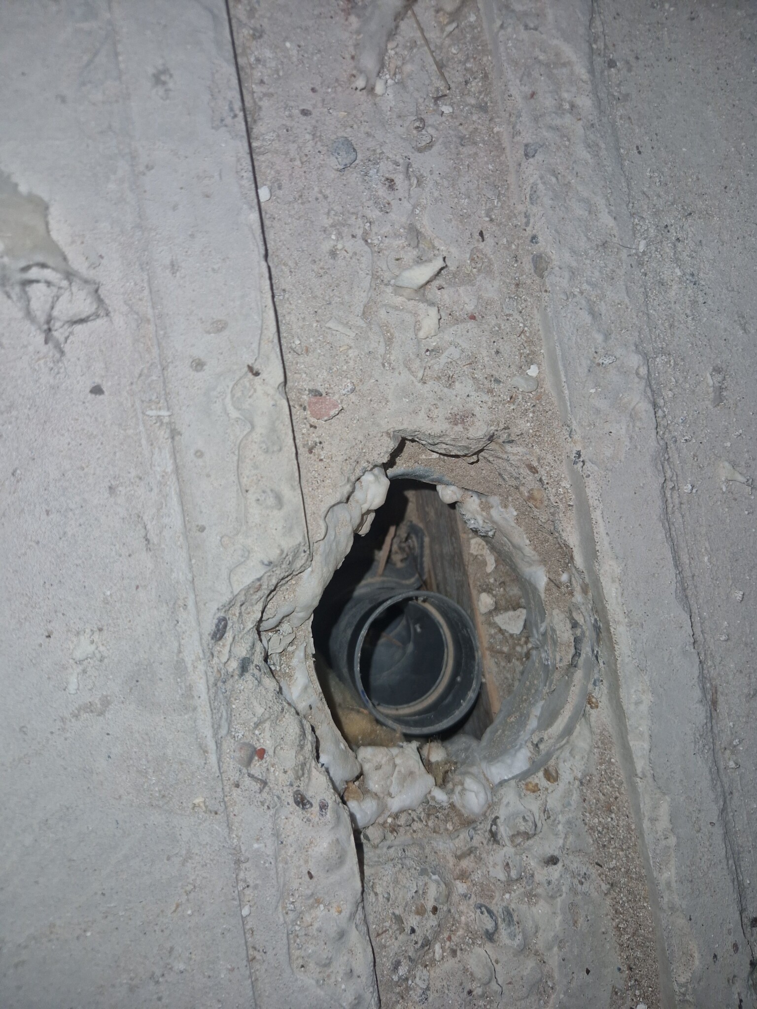

Y yehor #1 Medlem · 276 inlägg måndag 17:19 yehor Medlem 276 inlägg måndag 17:19 #1 Jag har ett avloppsrör (50mm) som just nu sitter 100mm under golvytan. Finns det någon brunn som funkar i det här scenariot? Tanken är att det ska bli en dusch och att det ska flytspacklas, sättas tätskikt och sedan plattor i slutändan. Inloggade ser högupplösta bilder Logga in Skapa konto Gratis och tar endast 30 sekunder Inloggade ser högupplösta bilder Logga in Skapa konto Gratis och tar endast 30 sekunder
B Beckborg #2 Medlem · Stockholm · 167 inlägg måndag 18:21 Beckborg Medlem Stockholm 167 inlägg måndag 18:21 #2 Unidrain har linjeavlopp m låg bygghöjd, ca 70 mm. Snygga o bra infästning mot vägg, men inte billigast. Purus har nog ngt liknande
