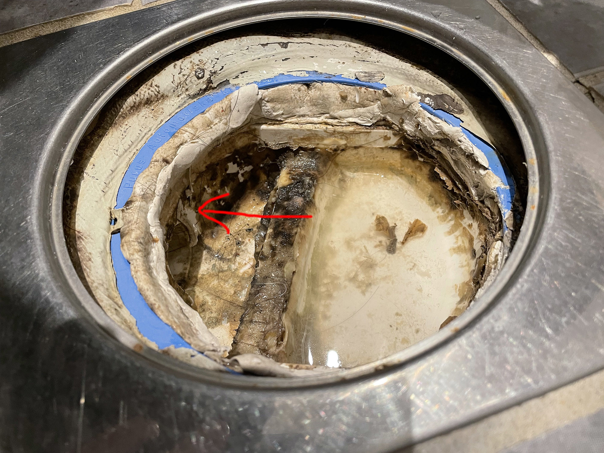

K

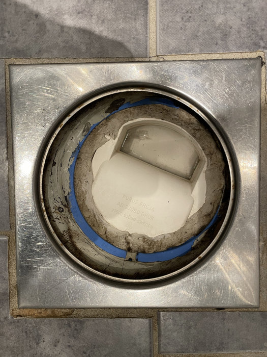

jag skulle vilja få lite expertishjälp med att bedöma hur denna golvbrunn ser ut. För mig ser det inte riktigt okej ut, skulle någon kunna hjälpa till med att identifiera vad som kan ha gjorts här?
Öppen golvbrunn med tydlig slitage och synlig etikett, omgiven av kakelgolv och metallkant.
En golvbrunn med klinkergolv runtom, synlig fix och rörmanschett, söker hjälp med bedömning.
Golvbrunn i kaklat golv med synlig smuts, skadad tätning och en avloppsrör i bakgrunden.
Kan du lyfta ur vattenlåset?
Det ser ju jäkligt kladdigt och ej ok ut men det är svårt att bedöma på en bild...
Är det hårt eller mjukt material innanför blå ringen?
Är det hårt eller mjukt utanför?
Ser du brunnens vita plast utanför blå ringen nånstans?
Kan vara så enkelt att vattenlåset inte tätat och nån smartis har tätat med silikon eller nån annan gucka

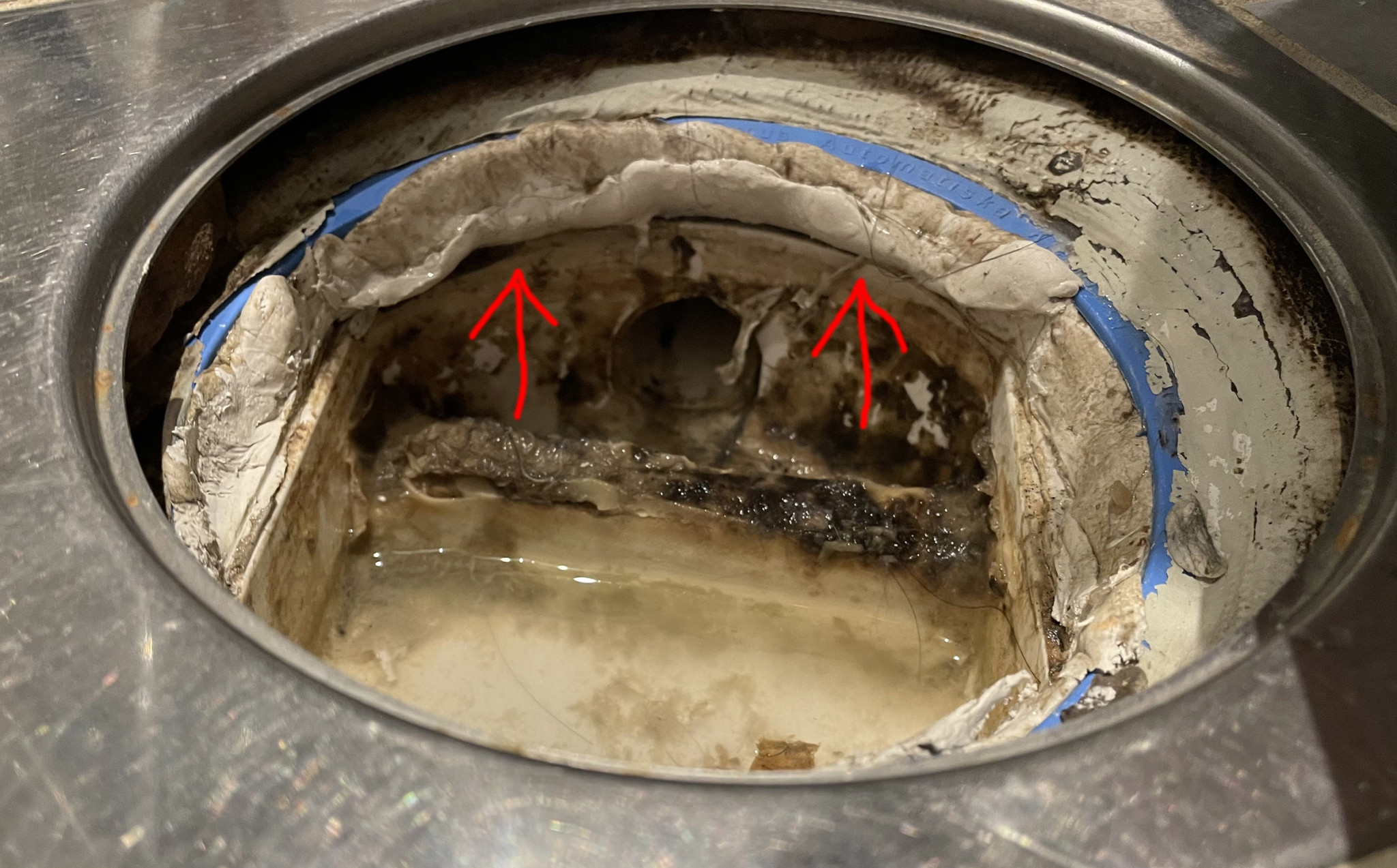

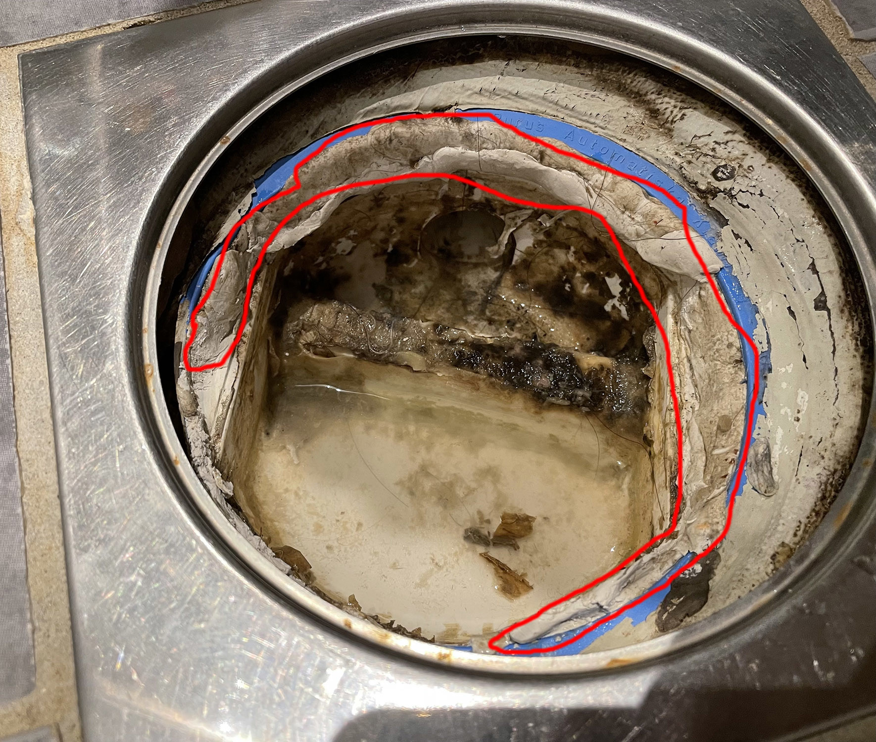

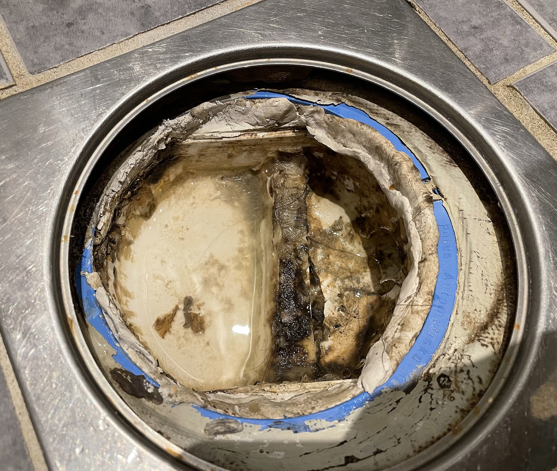

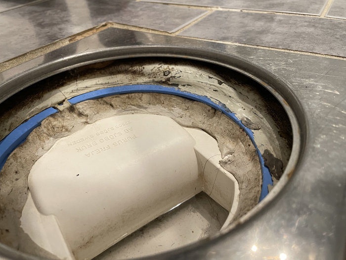

K
Tack tack för snabbt svar, det verkar som att det undre kladdet går att ta bort, känns som seg häftmassa. Då kunde jag ta bort "locket", det verkar däremot som att den nedre "koppen" går längre under det blåa så det verkar som jag inte kan ta bort koppen, ser ju däremot som att ett rör är direkt kopplat till koppen och inte att det är en brun rakt ner.

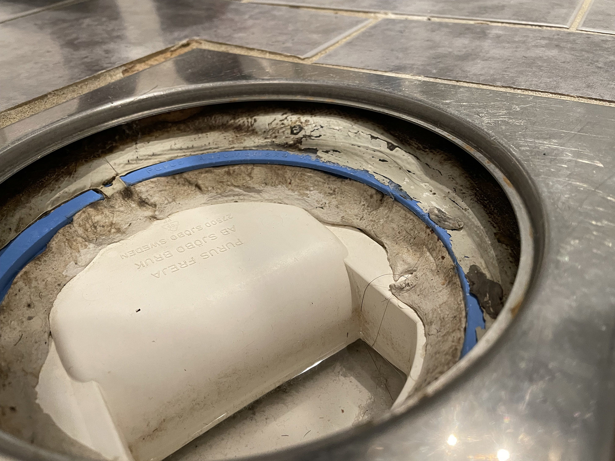

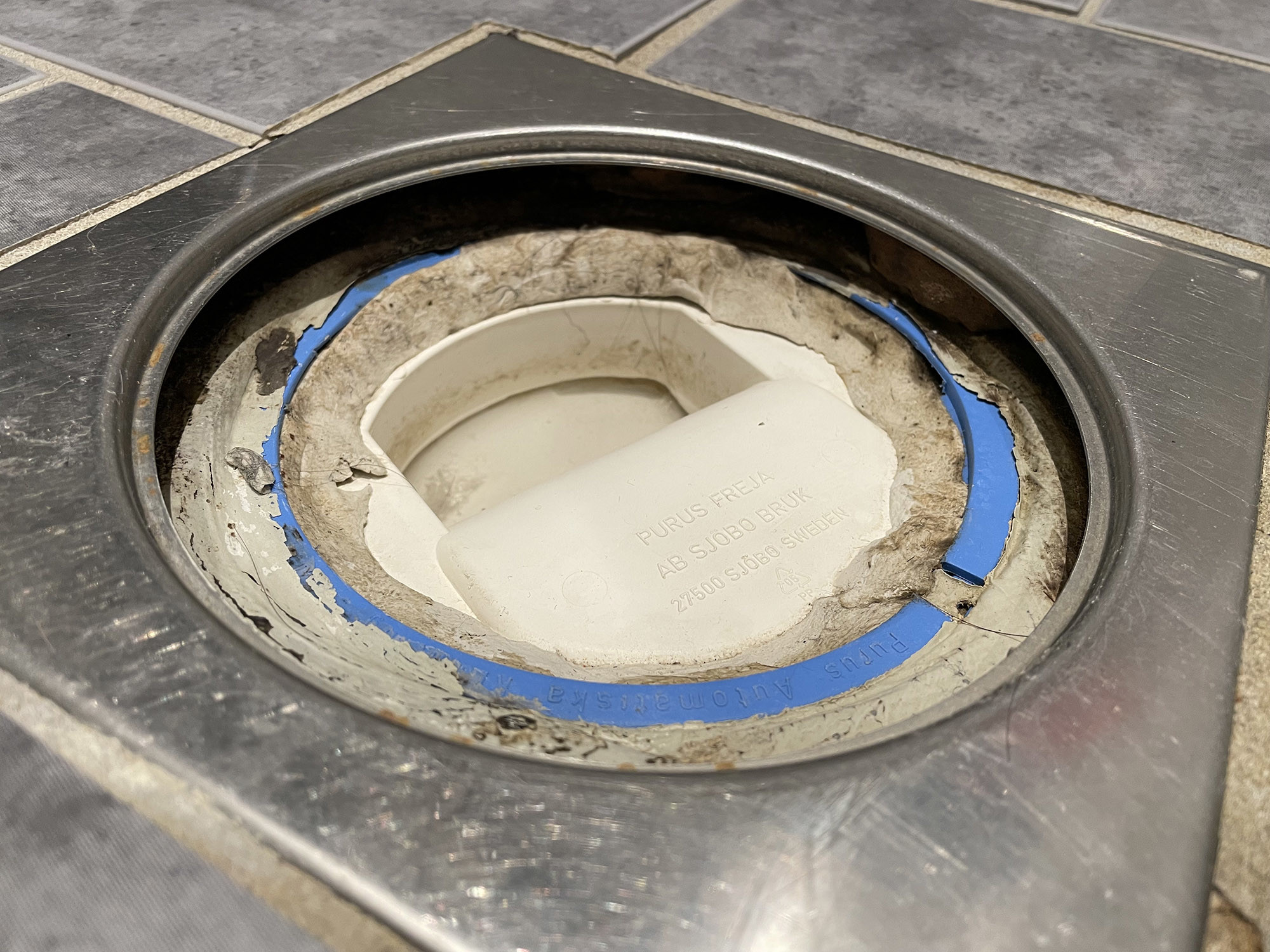

Lyckades ta lite fler bilder och ber om ursäkt i förväg för extremt otrevliga bilder!
Öppet avloppsrör med segt kladdmaterial och synliga rörkopplingar, omgivet av en smutsig keramisk yta.
Avloppsöppning med borttaget lock och synlig seg häftmassa samt röranslutning, omgiven av blå tejp.
Delvis avlägsnat lock och kladdig häftmassa i öppning med synligt rör och blå detaljer.
Avloppsrör med rester av häftmassa efter borttaget lock, synlig nedre koppling och smutsavlagringar.
Jag tror att man helt enkelt har sminkat grisen och lagt klinker på gammal plastmatta.
richardtenggren
Det är väl troligen avloppskitt(Unigum) man tätat med :)
