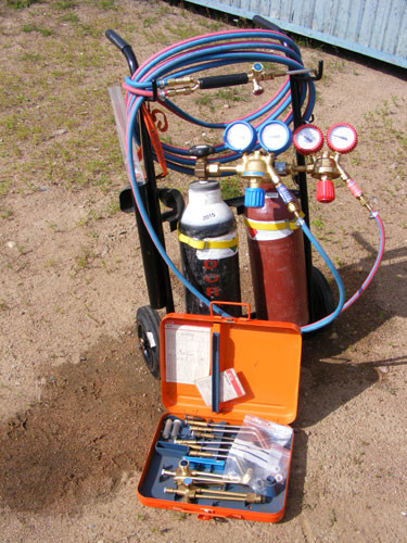

Just gassvets är något jag lärt mig uppskatta när saker ska isär, ibland räcker det att bara dra fram den så släpper det av pur skrämsel
