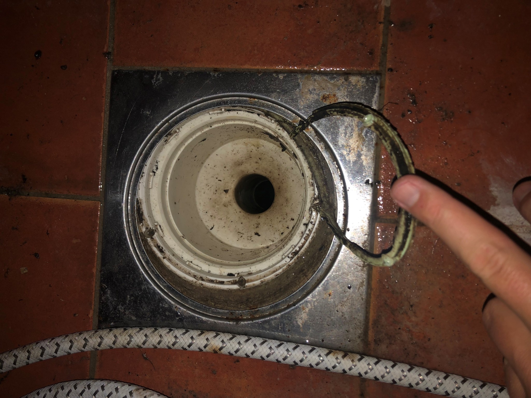

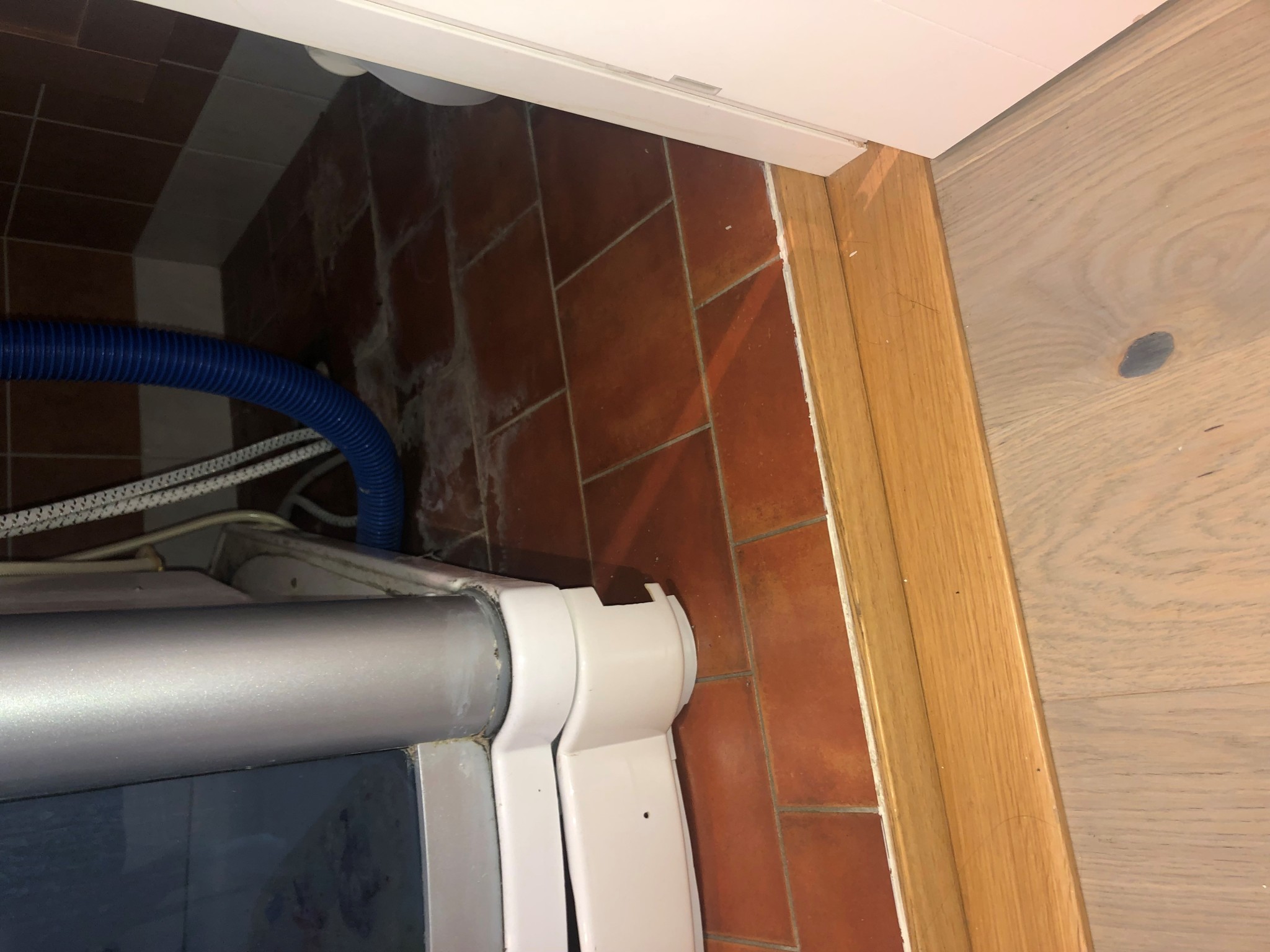

Vi har köpt ett hus med en befintlig duschkabin som ser ut som fan själv.
Vi vill göra något åt detta och jag har precis idag flyttat på kabinen och kollat hur golvbrunnen ser ut för att säkerställa om det ens finns något ytskikt i badrummet (det ser ut som man har lagt kakel på kakel nämligen).
Vi skulle alltså helst slippa att köpa en ny kabin och istället montera en blandare med duschväggar.

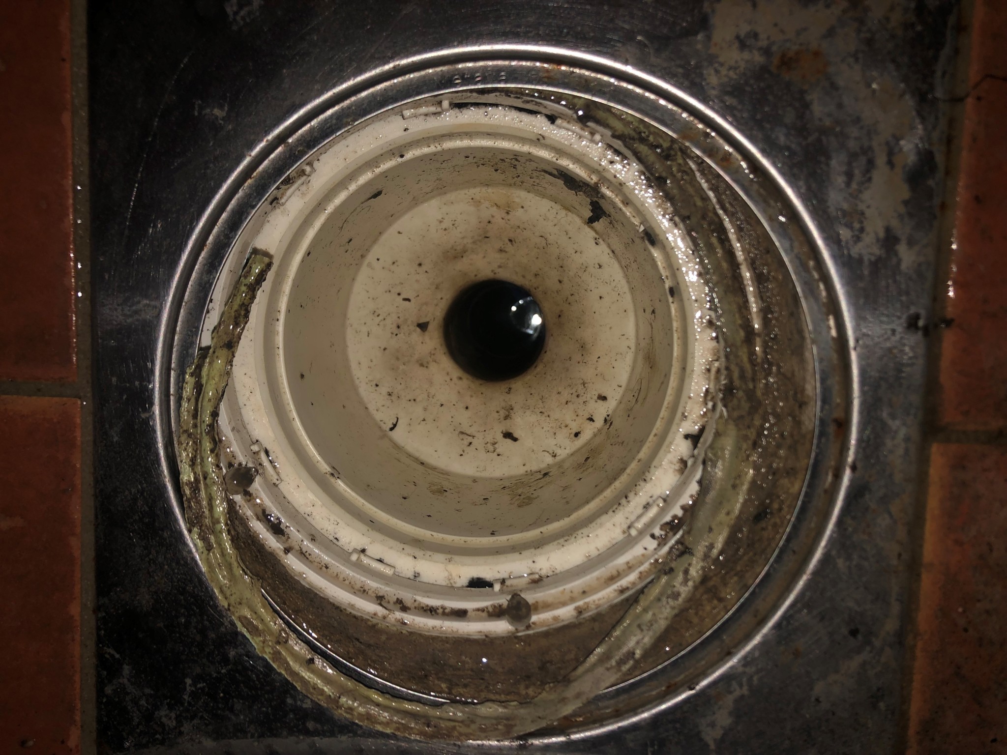

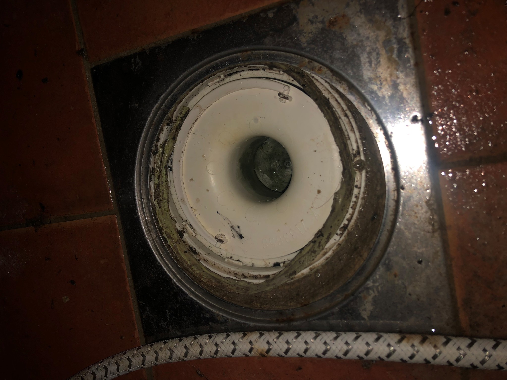

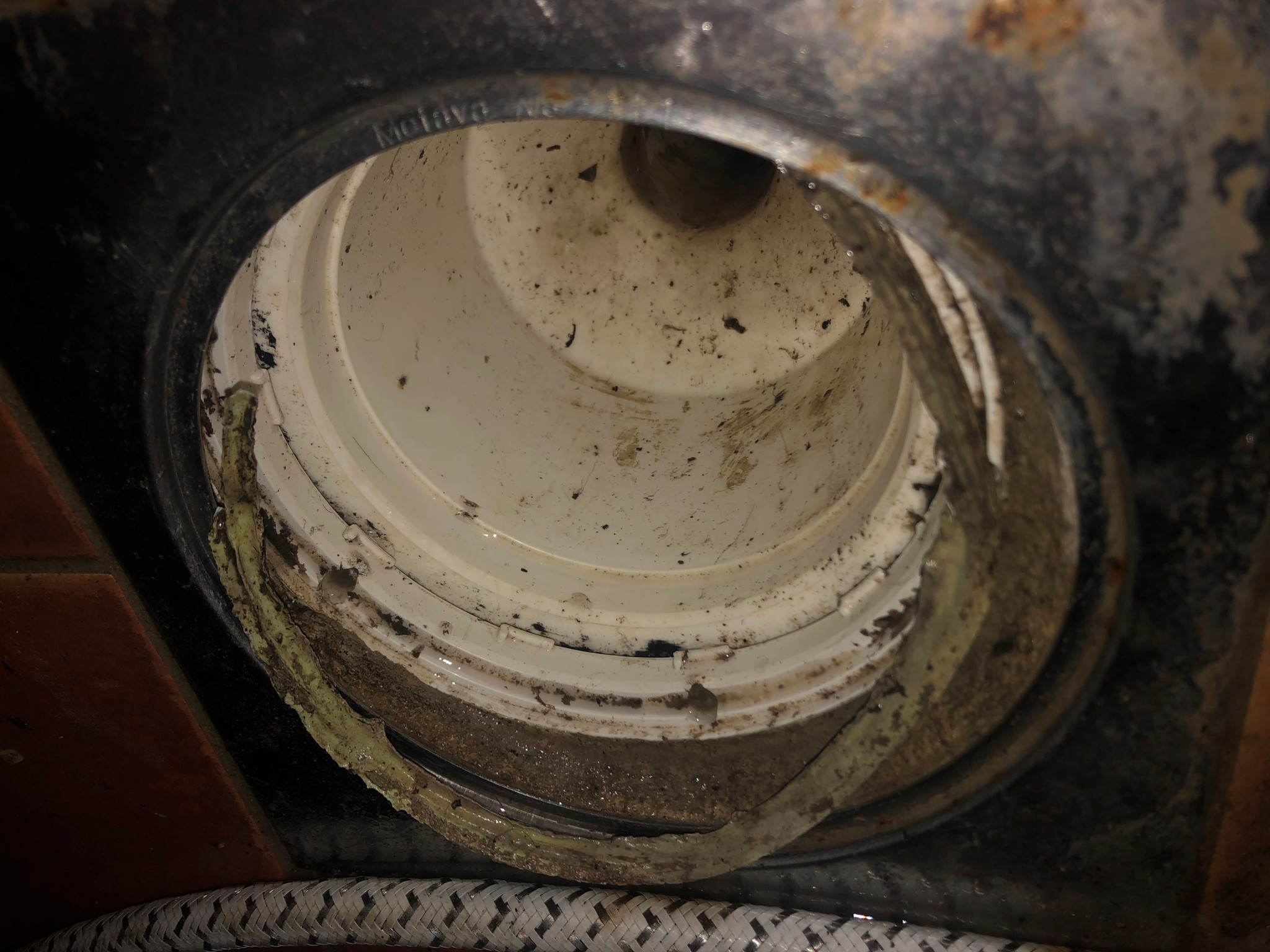

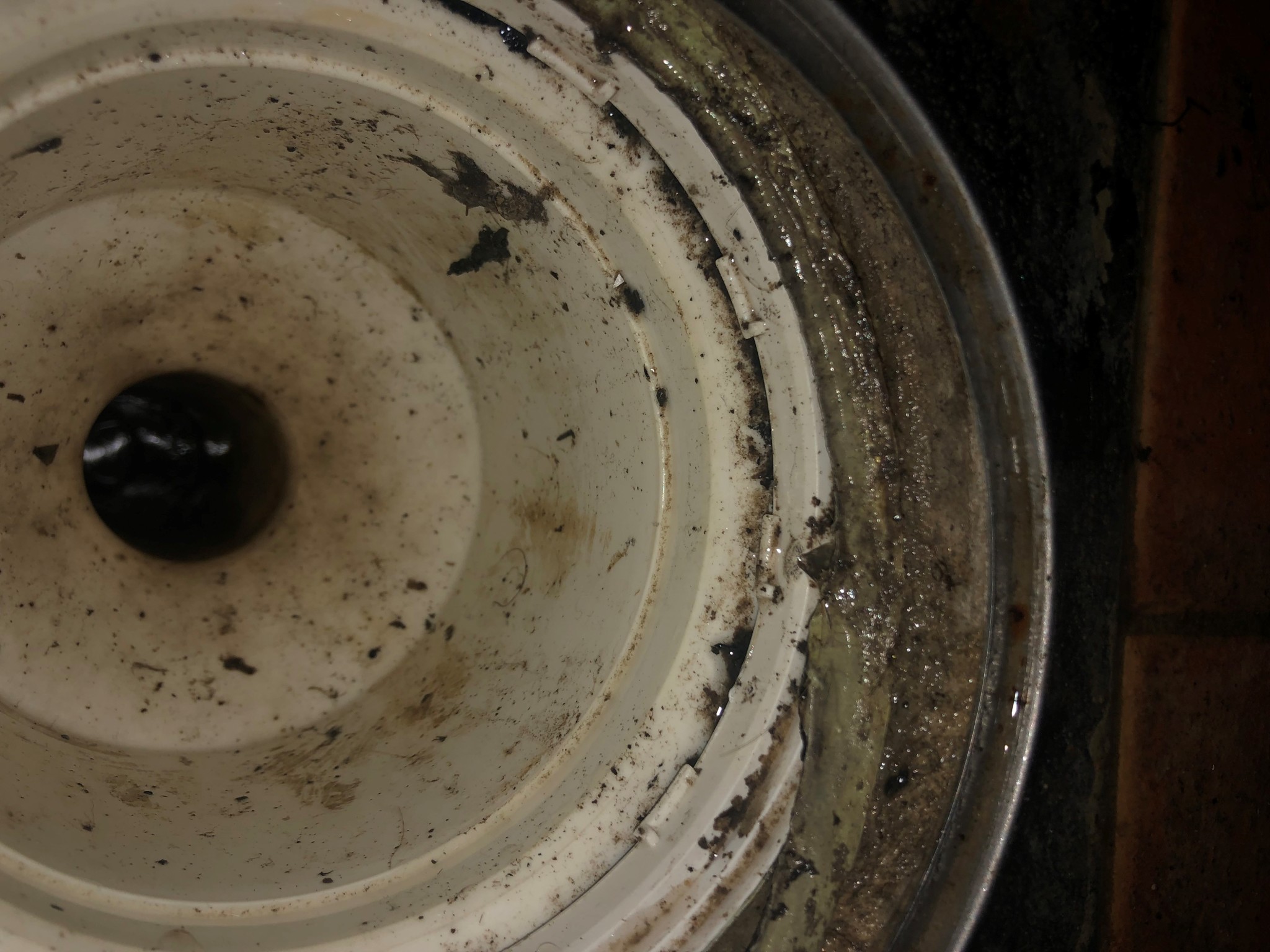

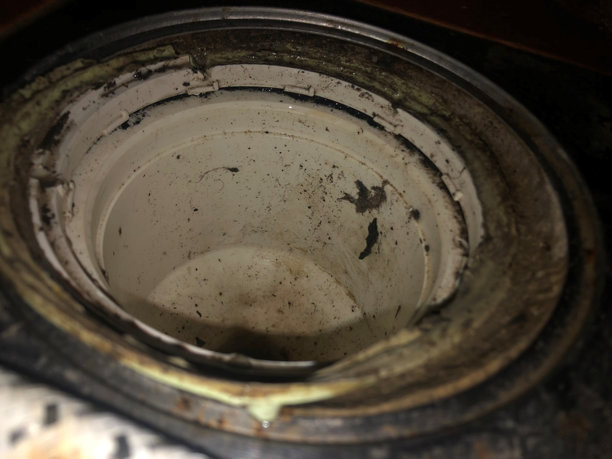

När jag kikar i golvbrunnen så tycker jag det ser ut som att tätskiktet ligger ovan klämringen?
Tanken är att vi ska byta ut hela badrummet men vi behöver lägga pengar på annat några år till så i väntan på det skulle vi önska sätta in "vanlig" dusch.

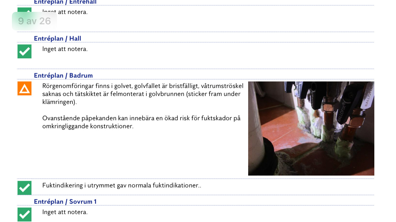

Jag bifogar några mindre trevliga bilder och urklipp ur besiktningsprotokollet.

Besiktningsprotokollet säger ju tydligt att tätskiktet är felaktigt monterat. Något annat än en duschkabin är med andra ord inte att rekommendera i det utrymmet med mindre än att ni gör om badrummet.
remrag och 1 till
Det var det jag misstänkte. Men eftersom det står "sticker fram UNDER klämringen" och inte ovan som jag tycker det ser ut som så tänkte jag om vi kunde köra på med vanlig dusch ändå?
Du får väl väga för- och nackdelar.
Du får sannolikt ingen, eller kraftigt nedsatt, ersättning från försäkringsbolaget om det blir en skada eftersom tätskiktet inte är korrekt monterat. Om golvbrunnen är på en betongplatta så är risken för följdskador mindre än om det är ett träbjälklag exempelvis.

I besiktningsprotokollet så framgår även att det kan vara lite dålig lutning. Ska försöka kolla hur det lutar ikväll.
Tänker att det också är värt att ta med i bedömningen.
