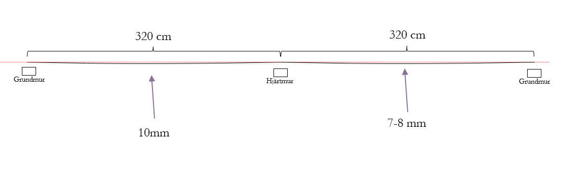

Mina golvbjälkar (2" 8") har sjunkit, alt vridit sig eller nåt. Jag upplever att jag har dalar mellan upplagen (hjärmur och grundmur). Golvbjälkarna har varit utsatta för viss fukt underifrån (krypgrund) men någon nämnvärd röta finns inte. Jag har kontrollerat med en morakniv på de ställen där trossbotten varit påverkad som mest. Innerväggarna i huset står på golvspånet (22 mm) så att ta bort dessa för att rikta upp bjälklaget är inte aktuellt.
Jag har införskaffat en rätskiva på 4000mm för att få en bättre bild exakt hur dalarna ser ut.
I de svackor jag hunnit mäta är djupet som mest 10mm över upplagen (320 cm)
Jag tänkte snart lägga ett laminat eller ett vinylklickgolv. Vilka svackor går att tolerera? KAn jag bygga bort svackorna med masonit 3x3mm och hur går man då enklast till väga. Jag kommer slutligen, dvs efter att jag fixat till svackorna lägga spånskiva 12mm.
Tar emot alla tips!
Tar emot alla tips!

Skulle det gå att flytspackla sådana där dalar?
Jag vill inte lägga på mer än nödvändigt och på vissa ställen kommer ju flytet bara vara 1mm. Går det inte sönder när huset rör sig eller man gå på så tunt flyt?
