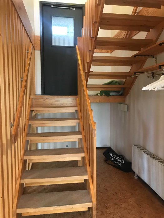

Jag har ett bekymmer i min renovering. Har ett suterränghus med en trappa som går direkt från huvudentren antingen en trappa upp eller en trappa ned. Nuvarande 80-talslösning är att ha heltäckningsmatta i trappen. Ljuddämpande och mjukt förvisso men högst opraktiskt när man kommer direkt in på den!
Jag kommer nu i renoveringen att ta bort mattan och trappen ska bli vit istället för furu. Men då till stegen. Jag funderar på att lägga klinkers på ”entreplattformen” i mitten och sätta upp en litet skoställ så man ofta tar av sig skorna där. Men i övrigt... måla trappsteg vita - håller det eller slits det rejält med åren? Vad kan man annars lägga?
Eftersom förvaringen för jackor och kläder är under trappen (ja, lite annorlunda planlösning) så kommer folk oundvikligen gå in med skor ibland.

Du kan måla trappan i vilken färg du vill så länge du lackar över den med genomskinlig golvlack efteråt. Däremot kommer minsta smuts att synas väldigt väl på vitt, men å andra sidan, har du haft på golvlack snyggt och prydligt så är det bara att borsta bort. (Fast det blir mycket borstande...)
Sen, ett litet varningens ord kring den fastlimmade mattan på stegen och försöken att få bort denna... det är fler än en som brutit ihop i gråtparoxysmer redan efter ett par trappsteg... rekommenderar varmt särskilda renoveringssteg som man köper på byggvaruhuset och bara fäster över alltihopa.

Ah, är det så! Jag har hellre smuts som syns dock än som nu, att all smuts går ner i mattan, finns där, men döljs...ricebridge skrev:

Det är skälet att jag inte heller vill köpa renoveringssteg. 35 år av ingrodd smuts i en matta, och så plopp på med ett "lock"? Det är en känsla i det jag inte helt gillar. Vet jobbet med att få bort mattskrället och att det kommer vara ett helsike, därför har jag också hjälp så jag inte måste slipa allt solo iaf. Men jag vill få bort den så jag inte måste tänka på att det finns en gammal matta där...
Med rätt el verktyg är det nog inget problem att få bort mattan.
Man måste nog också slipa och borsta hela trappan om den ska bli vit. Så det blir väl lite arbete att få det vitt.
Att sätta upp ett skoställ direkt vid entrén låter som en bra idé! Jag skulle dock inte lägga klinkers på en träkonstruktion. Här finns det andra alternativ som också optiskt passar till trappan. Varför vill du t.ex. inte ha lackat golv överallt?
Det som också kan vara bra är att ha någon form av smutsfångsystem t.ex. mattor vid entrén. Det kan finnas problem med blöta skor på vintrarna eller när det regnar.
Man bör undvika att gå med ytterskor på lacken sen. Små sten under skorna t.ex. kan skada lacken. Sen är det viktigt att tänka på dessa som går i strumpor. Man ska inte halka ut om man går i strumplästen.
Det finns anti-slide-system respektive anti-slide "lack" för typ alla typer av golv, också trägolv!
