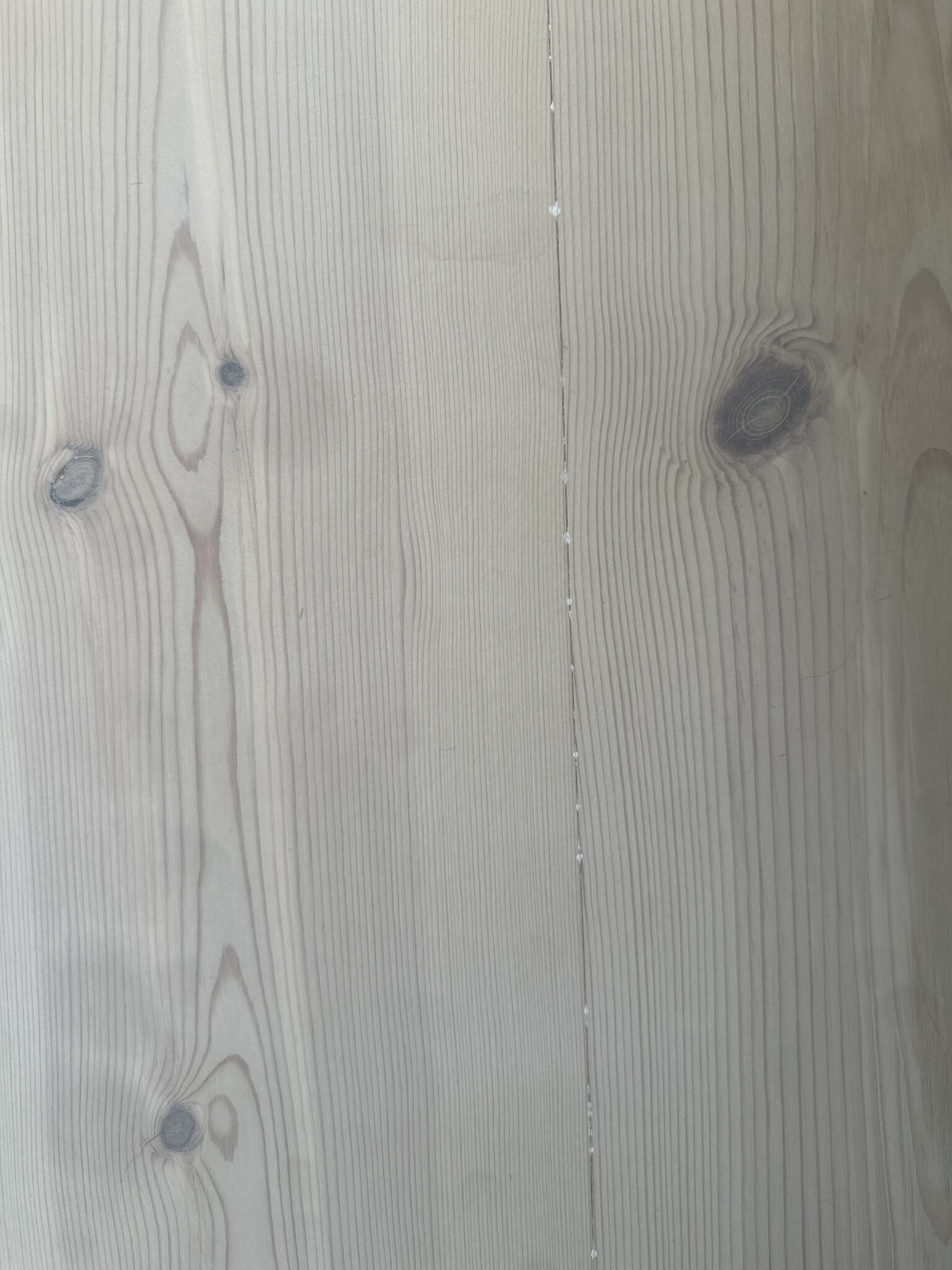

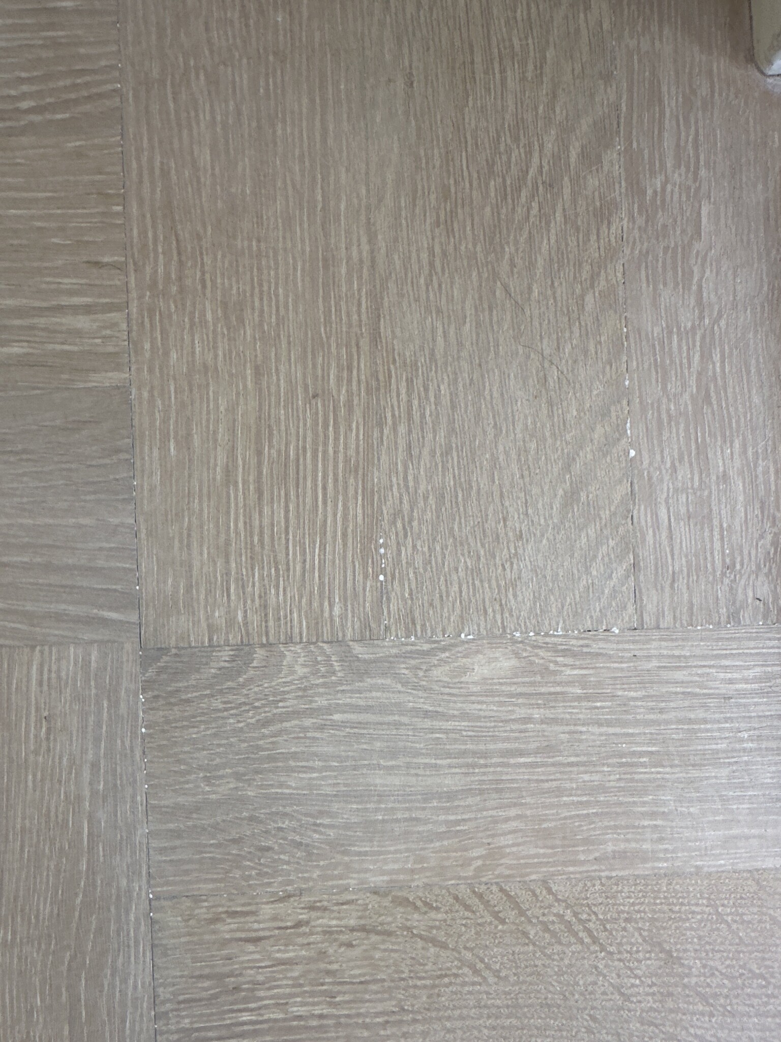

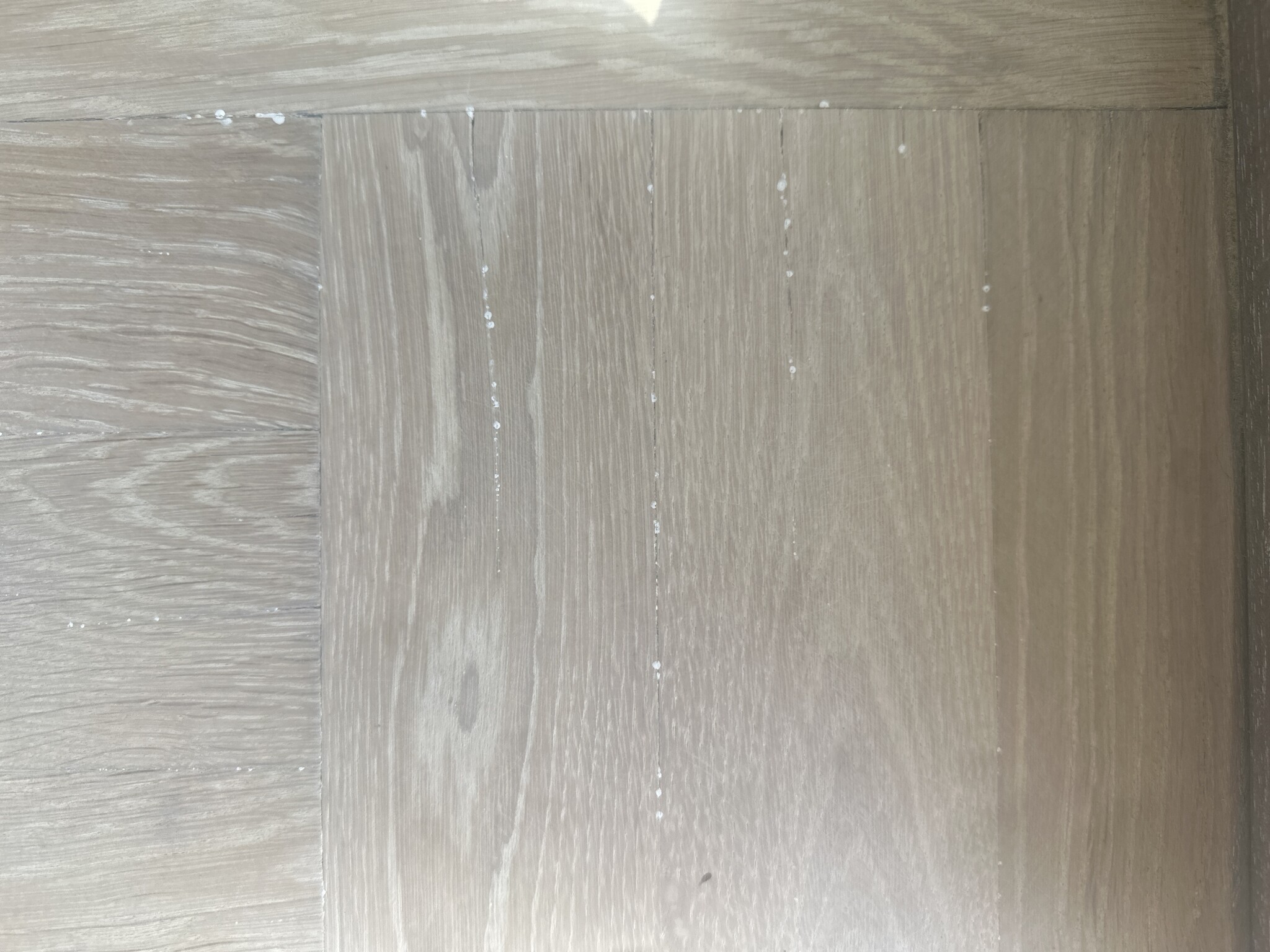

Har haft hantverkare hemma som slipat golv, vitbehandlat och lackat en gammal ekparkett samt ett 20 år gammalt furugolv under sommaren.
Det finns nu vita ”kristaller” på en hel del ställen på dessa två golv, liksom vita prickar i springorna. De syns tydligt. Hantverkarnas arbetsledare säger att ”det kan bli så”.
Ska jag godkänna detta? (Har inte betalat fakturan ännu.) Jag tycker det ser fult ut och fick ingen info om att slutresultatet kunde bli så här.

De erbjuder sig att göra om golven men säger att det finns risk att det blir likadant igen, med vita ”kristaller”. Beror på att golven har springor, säger de. Stämmer det, tro?

Se bilder.

Jo, det är ju inte nya golv. Men kan man förvänta sig vita ”kristaller” i springorna pga att det är äldre golv?
Jag skulle ringa annan fackman slipare och få info om dinan gjort fel slipn eller om kristaller kan uppstå ändå. Dvs vad är fackmäsdigt acceptabelt utifrån hur ditt golv är ut innan han började slipa.

Det där ser ju lite sådär ut.
Jag vet inte om "vitbehandlat" golg kan ge det där, men om hantverkaren vet det så borde dom kanske avrått från just den behandlingen ?
Kan dessa kristaller gå bort med tiden eller efter en rejäl tvätt - för det ser ju inte så snyggt ut att ha det över hela golvet...

Kristallerna är under lacken, så de kan dessvärre inte tvättas bort eller försvinna med tiden.
