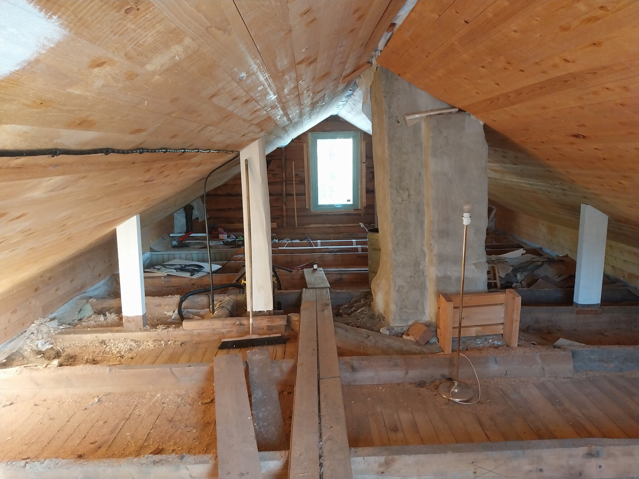

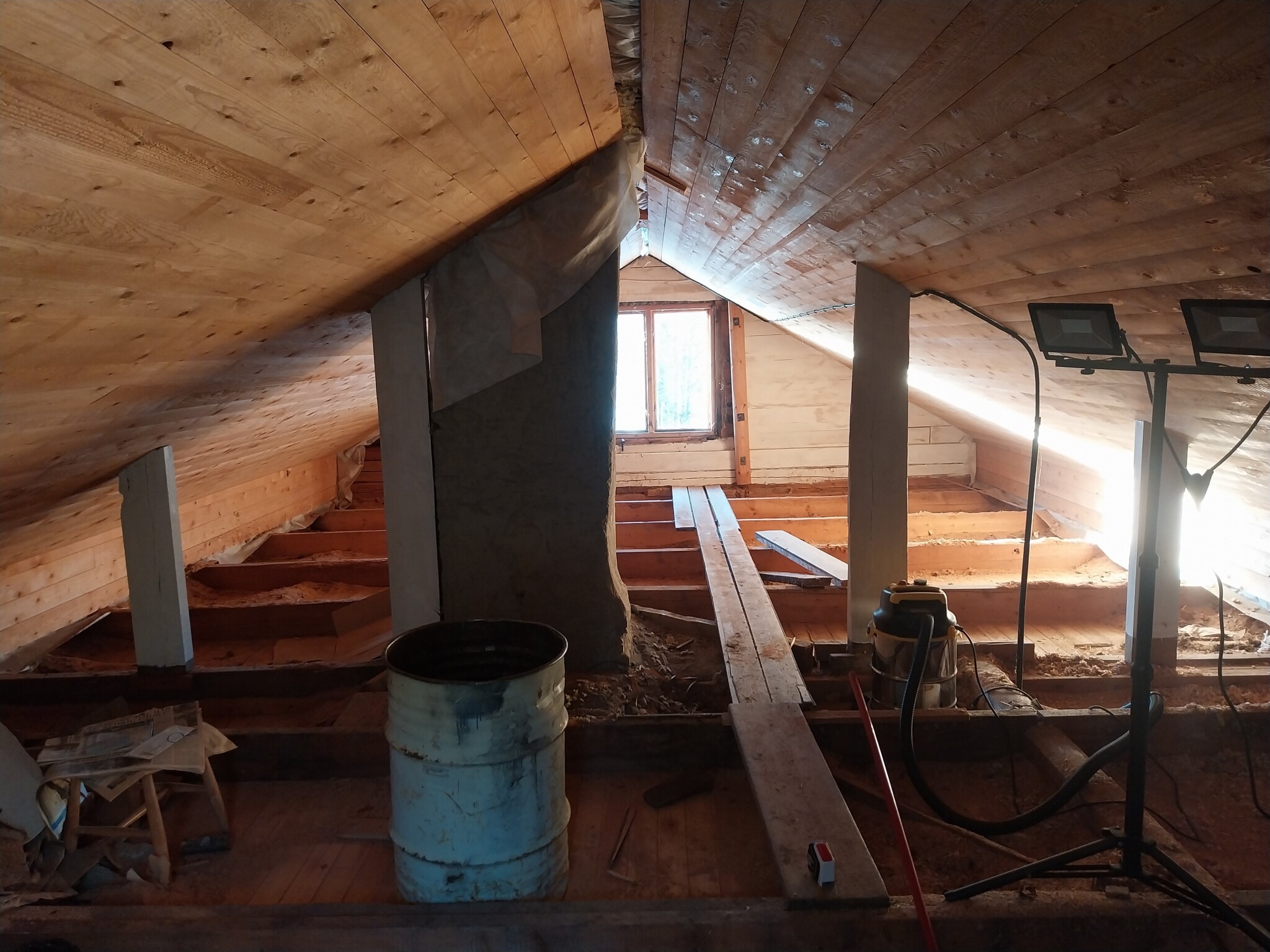

Ja det gäller helt enkelt att få till ett golv på övervåningen i det lilla huset jag hamnat i. Det har tidigare legat ett golv på ena delen av övervåningen men det plockades ut & spikades i ett uthus istället för länge sedan.
Av någon för mig lite märklig anledning är balkarna lägre på ena sidan av murstocken, den delen som vätter mot det lilla fönstret, där det även var spikat ett litet sovrum åt mannen i huset. Han snarkade tydligen så pass att han ej fick sova på bottenvåningen. Jag skulle vilja undvika att ha två olika höjder i samma rum.

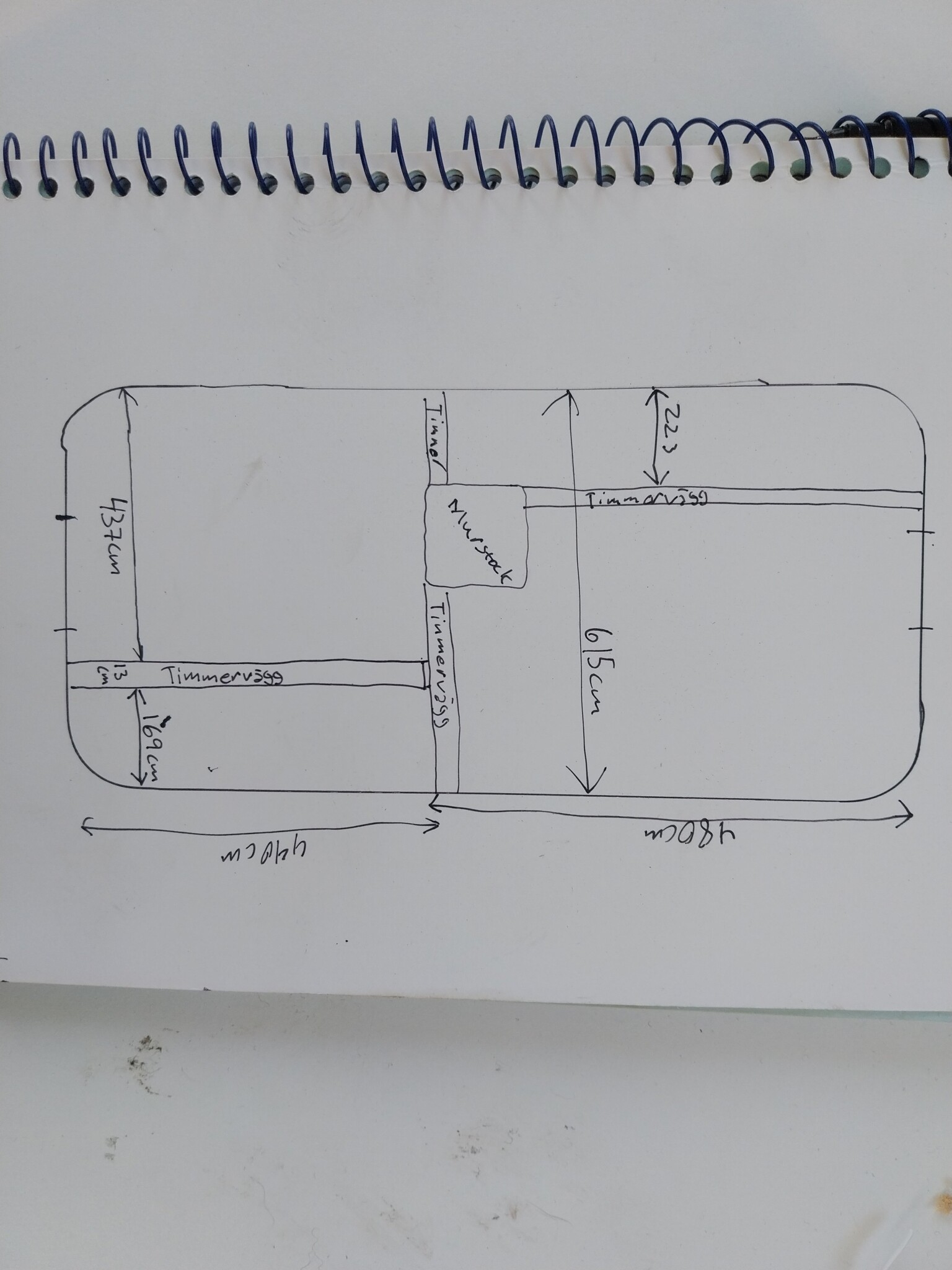

Men jag vet inte riktigt i vilken ände jag ska börja med det här, om det "bara" är att börja regla eller om jag missar nånting uppenbart... Drog en grov skiss på hur det ser ut
Vindsutrymme med synliga bjälkar och murstock, delvis byggt golv samt ett litet fönster i bakgrunden.
Övervåning med synliga takbjälkar, ett fönster, byggmaterial och verktyg. Golvet är delvis rivet, vilket visar trästrukturen under.
Grov skiss över övervåningen i ett litet hus, med mått och anteckningar om murstock och timmervägg. Skissen visar rumsindelning och olika golvnivåer.

Inte riktigt med på vad du funderar över, är det olika höjd på golvbjälkarna är det bara att sala på dem. beroende på vad för golv du kommer ha så kan du behöva förkorta CC avstånden på golvbjälkarna. Stöd runt murstock och yttervägg.
