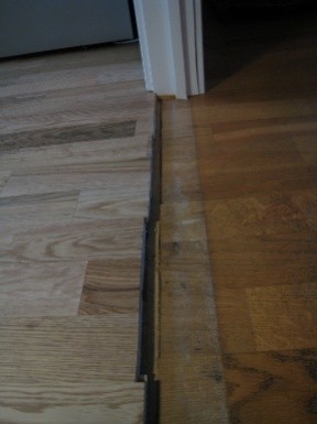

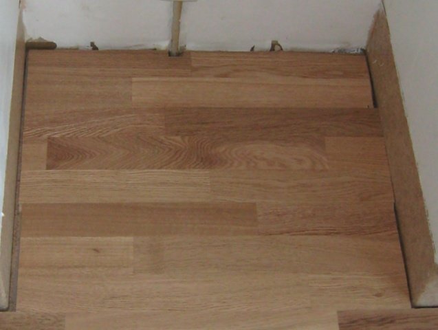

Ett exempel. Jag vill inte posta bilderna jag ska maila.. Nu är ju detta inte synligt men så här såg det mer eller mindre ut runt hela rummet. Väldigt ojämnt med mer eller mindre direkt mot vägg och på andra ställen 10-14mm. Är man inte mer noggrann när man lägger? På en del ställen så täcker inte listen då de sågat för mycket istället (ca 14mm).
Åt det hållet (på längden) är det inga problem med för tajta marginaler. Det är värre på bredden för det är på det hållet träet rör sig.
Aha är det så? Jo men där lämnade de bättre marginal (5-8mm). Då kanske det är safe ändå :)
På bilden kan man ju lätt justera om det inte är limmat golv. Bara klossa lite och ta fram kobenet och flytta önskad parkettbit.
Det på bilden struntar jag i :). Det kommer stå en tung spis på och man ser inte vad som sker under :) Men det var ett exempel på hur det ser ut i övrigt. Men om det på varje rads kortsida inte spelar större roll utan det är långsidorna som är viktiga så tror jag det bör gå bra.

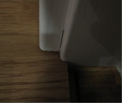

Den översta bilden kommer ev å ge dig problem (om jag ser rätt). Beror iofs på hur det ser ut nedåt i bilden. (det ser man ju inte)
Övre bilden är mot dörrfodret. Det är lagt direkt mot.
Andrea bilden visar glipan som blev efter listen monterats.

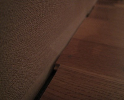

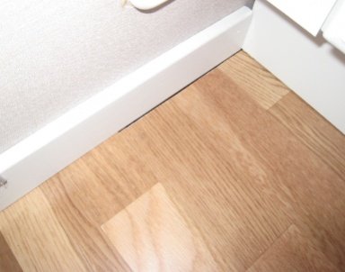

Jag skulle vara mer bekymrad över de breda gliporna som inte täcks av listen, 2-3 mm på längden skulle jag tro går bra om rummet inte är större. Ser ju bra mycket sämre ut än när jag la golv för första gången. Ändå är ju det där bara ett vanligt fyrkantigt rum utan några som helst svårigheter, som kakelugnar och annat. Har för mig att man i Danmark införde en regel om max tio starköl under en arbetsdag för hamnarbetare. Kanske dags för en liknande regel för golvläggare..? ;-)
