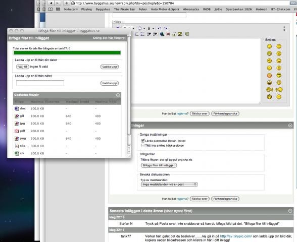

Verkar helt galet det du beskriver.......nej gå in på http://sv.tinypic.com/ och ladda upp din bild där, kopiera sedan bildadressen och klistra in här i ditt inlägg!
Eller så kan du göra som Stefan N, klicka på välj fil och sedan ladda upp......
Tryck på Posta svar, inte snabbsvar så kan du bifoga bild på det. "Bifoga filer till inlägget"
