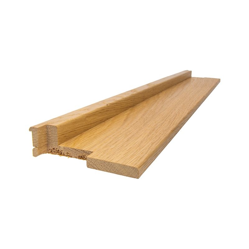

enligt Weber våtrumsguide:
http://www.weber.se/fileadmin/user_upload/pdf/plattsattning/broschyrer/weber-vatrumsguide2.pdf
Höjdskillnaden mellan de färdiga ytbeläggningarna vid var sida om dörren får inte vara mer
än 5 mm vid nybyggnation. Kravet bör även tillämpas vid renovering om konstruktionen
tillåter detta.
Nån som vet om det är såhär och hur det brukar göras isåfall?
har en sådan här tröskel och det kan ju omöjligen bli 5mm skillnad på in / ut sida?
är det vanligt att golvet utaför badrummet sticker in under badrumströskeln en bit eller slutar det en bit ifrån med mjukfog till tröskeln eller på nåt annat sätt?

Är det Boverkets regler som säger 5mm eller Weber? Upphöjningen på själva tröskeln kan ju vara högre, gärna 15mm tycker jag för att bättre stoppa ev vattenläckage från badrum.
Att hålla höjdskillnaden till ett minimum har med tillgänglighetskraven att göra.
Max 5mm språng mellan rum har jag för mig gäller för nyproduktion enligt ama, i alla fall på bottenplan. Vet att jag läst om det i "Besikningsmannaboken".
Gällande våtrumströsklar så kan man åstadkomma ett bra skydd mot översvämning genom att följa reglerna för fall mot golvbrunn. Har man då inte duschutrymmet placerat mitt i dörröppningen så brukar resultatet bli att man har nog med marginal även med en vanlig tröskel.

På sida 22 i Besiktningsmannaboken står "Språng vid öppningar mellan rum får vara 5mm."
Snailman
Golvhöjden i och utanför badrummet kan jag inte längre göra så mycket åt, men jag skulle kunna sänka karm och därigenom tröskel en bit under förutsättning att golvet utanför badrummet inte längre kan sticka in under tröskeln.

Är det ditt eget hus och du kan leva med höjdskillnaden mellan rummen så är det väl bara att montera som sig bör. Jag hade nog inte lagt golvet dikt mot tröskeln med en mjukfog bara för att spara 5mm på höjden. Mjukfogar blir fula med tiden och golvet, om det är ett trägolv i alla fall, behöver kunna röra på sig i takt med att det sväller och krymper med årstiderna.

Höjd skillnaden mellan golven får Max vara 5mm men tröskeln får sticka upp 15mm. Det är BBR som reglerar detta, har med tillgängligheten att göra.
