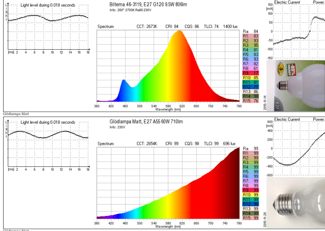

Led har kommit en bra väg idag
Mer rätt lampa så är flimret samma eller bättre än glöd. Dock saknas fortfarande den nästan infraröda och där är en liten topp på det blåa.
Bilder från www.sle.se

13th marine: Kurvorna ser mycket olika ut!
Om man prickar in samma kurva hela kurvan så visst. Ja LED har kommit bra väg men det är också ojämnt mellan batchar och vissa byter leverantör utan att säga om det, så jag litar inte på tester. :/

@ichigo så olika är de faktiskt inte, du tappar det allra rödaste ljuset, fram tills dess är de ganska lika.
