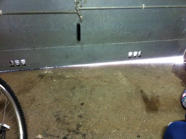

Har en glippa under garageporten som jag vill fixa till innan snön och kyla kommer (se bild)
Vad finns det för färdiga lösningar på detta?
Tack på förhand

Svårt att se på bilden men det finns en speciell garageprofil-list som täcker en glipa på ca 2cm
Spackla golvet rakt.
De felsta garageportar brukar ha en gummilist nertill som löser detta problem.
Ser ut som det är asfalt. Kan du inte räta upp golvet så är mitt förslag att sätta en planka på insidan dörren som får följa marken och en gummilist på den.
Det är asfalt så spackling utgår, men tack för era tips! Det verkar lösbart iallefall ;)
