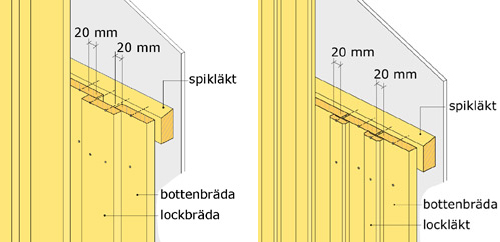

Det mesta kokar ner till vikten av att använda virke av hög kvalitet (= tätvuxet) när man gör en fasad. Gör man det blir rörelserna i brädorna mycket mindre, det blir färre sprickor (även om man spikar fel) och färgen sitter bättre. Det bästa är att använda norrländsk gran till panel. Man måste också tänka på att nytt virke har ganska hög fuktkvot. Vanligen sätter man panelbrädorna kant i kant om man ska använda lockläkt. Därigenom undviker man sådana släpp som TS fasad uppvisar. Om spikningen står det så här i min gamla Hus AMA: Brädorna spikas i båda kanterna i sicksack högst 800 mm mellan spikarna, så att spikskallarna kommer att döljas av läkten. Läkt spikas i mitten med högst 600 mm c/c.
Jag brukar använda TräGuiden där man också hittar en del bra ritningar/konstruktionsbeskrivningar, de skriver så här gällande stående panel att lockbräda/lockläkt bör överlappa bottenbrädan med 20mm på vardera sida.
https://www.traguiden.se/konstrukti...d/staende-utvandig-panel/?previousState=10100
Bild 8 och 9. Lockpanel och lockläktspanel består av bottenbräder och lockbräder respektive lockläkt. Bottenbrädan spikas med en spik i centrum. Lockbrädan spikas med två spikar som inte går igenom bottenbrädan.
- Man bör spika så att virket inte spricker och man bör inte spika genom två bräder som måste kunna röra sig inbördes. Spikning nära ändträ är alltid riskabelt. Spikhuvudet slås in till brädans yta, men inte längre.
- Träpanel bör efter uppsättning kontrolleras så att den är fri från sprickor och hål.
