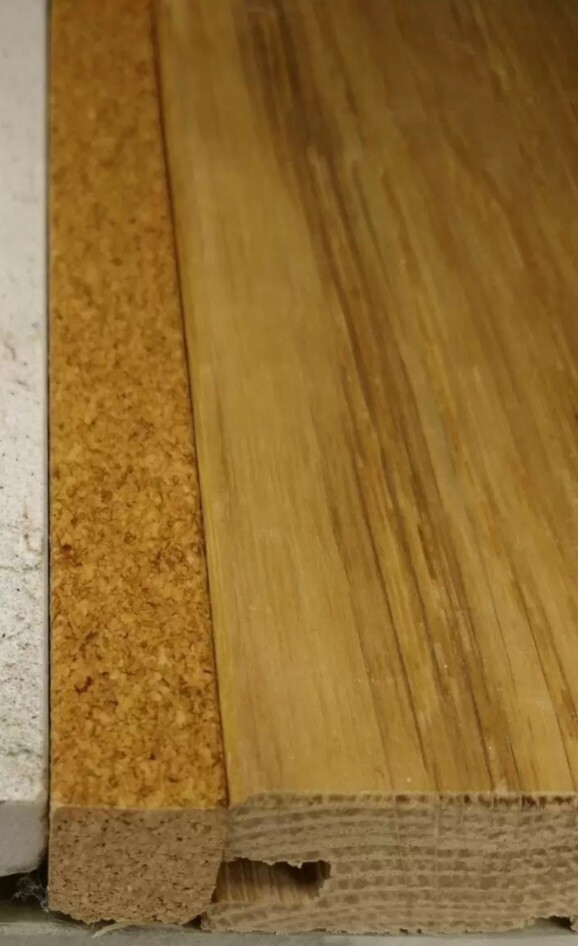

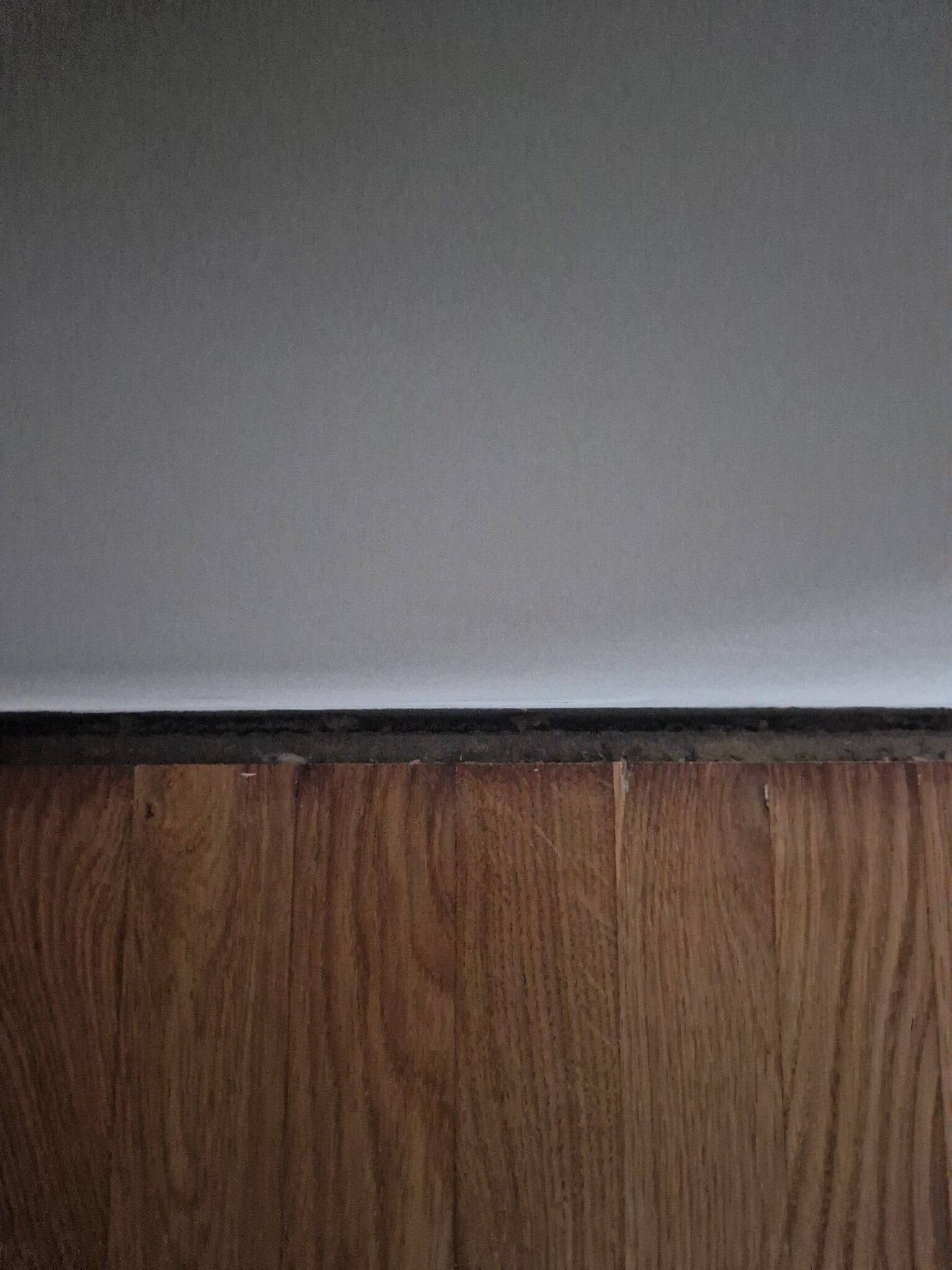

Hej! Har stora glipor 1.5 - 1.8 cm mellan golv (fiskbenparkett) och vägg i hela rummet. Hur kan man fixa dem på bästa sättet? Behöver minska till ungefär 1 cm. Tänker klistra korkremsa eller träplankorä och sen lackera. Har någon erfarenhet av sånt eller andra idéer? Tack!
  • Glipa mellan fiskbensparkett och vägg i ett rum, synlig klyfta som mäts till 1.5 - 1.8 cm.
  • Korkremsa och träplanka placerade sidan vid sida, möjlig lösning för att minska glipor mellan golv och vägg i rum med fiskbensparkett.

Är det inte bättre att titta på en tjockare golvlist/sockel som täcker glipan?
I vårt hur från -57 så var socklarna släta och 15x70 mm och dagens motsvarande standardsockel är 12x69 mm men går man tillbaka lite i tiden så var det inte ovanligt med betydligt tjockare sockelbrädor med lite profil.
Då täcker du dina 15-18mm utan att ha en korklist.
En rörelsefog enligt tillverkarens rekommendationer behöver ditt golv ha, risken är annars att det kan bågna. Sen är kanske 15-18 mm rörelsefog lite väl i överkant kan jag tycka.
Varför inte golvsockel?

Eller så har man lagt nytt golv utan att ta bort socklarna så smyglisten täcker den nya rörelsefogen. Det är rätt vanligt.
Intet
Ja, 0så äe det hos oss därför så stora glipor

Vill ha släta lister, och då är det 12, 15 och 21mm, men 21 ser inte bra ut

Jag vill ha golvsockel max 15mm, men då måste glipan minskas
Då får du lägga en smal eklist som distans. Själv skulle jag utan tvekan valt en tjockare golvlist istället.
Då skulle jag hellre lägga en eklist än kork. Blir snyggare tycker jag.

I vårt fall är det original fiskbensparkett från när huset byggdes, så jag tror mer på glipor bara :D
