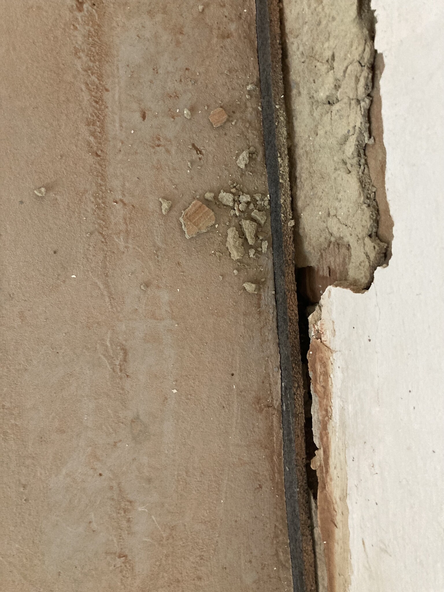

vi håller på med golvrenovering i sovrummet i ett gammalt tegelhus. Det skall byggas ett massivt självbärande furugolv på reglar av trä på betongplatta med isolering mellan reglarna under golvbrädorna. Väggar i sovrummet är putsade på insidan och målade på putsen. Tyvärr är putsen väldigt dålig på många ställen och till och med delvis borta nertill. Plattan är gjutet nu och mellan det nygjutna golvet och väggarna finns en 1 cm tjock skumplastremsa för att fånga upp rörelser i plattan.
Vi har nu upptäckt att det finns större och mindre glipor neråt marken (det som finns under plattan) mellan plastremsan och ytterväggarna nästan överallt. Vi hade inbillat oss att plastremsan hade suttit direkt mot väggen för att hindra att fukt och/eller kyla tränger upp och på sikt skadar det nylagda furugolvet.
Vi är inne på att begära att muraren tätar igen samtliga glipor mellan plastremsan och vägg på lämpligt sätt.
Är vi inne på rätt spår? Vad skall man täta med? Varför skall man täta? Vi behöver argumentationshjälp.
