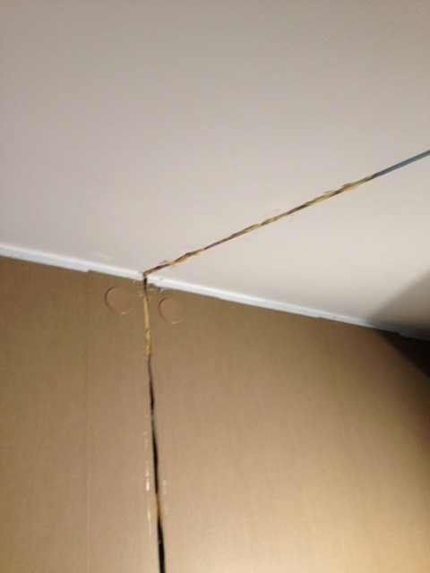

Jag har nyligen köpt en lägenhet som jag har börjat renovera. Huset är av trä och byggt år 2001. Det är ett stort rum med ett loft. Nu har jag en list som går från ena väggen, över hela taket och ned längs andra väggen. Skulle så gärna vilja slippa denna list då den förstör helheten i hela lägenheten.

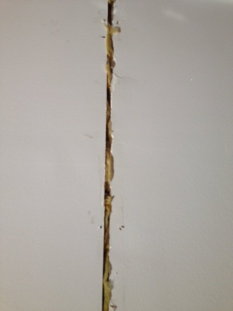

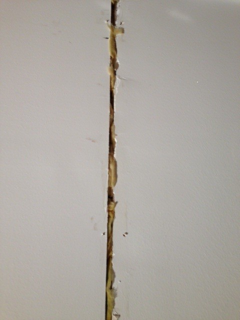

Bakom denna list är det två gipsväggar, alternativt två gipstak, där det är ca 1,5 cm glipa emellan. I glipan är det svart plast, samt någon sorts gul isoleringsvadd. Nu har jag en del frågor kring detta.
1. Är det möjligt att täta igen springan? I sådana fall med vad?
2. Stämmer det att trähus alltid rör på sig, oavsett ålder? Fungerar det då att täta emellan gipsskivorna eller blir det sprickor så småningom?
3. Finns det någon risk med att täta igen mellan skivorna? Typ ventilation, eller risk för fuktskador? Fyller springan någon funktion?
4. Räcker det med ett typ gipsplåster över springan och sedan spackla över? Eller är man tvungen att täta mellan gipsskivorna?
5. Kontentan av det hela; hur får jag det att bli så snyggt som möjligt? En fin, slät vägg.
Bifogar bilder.
Tacksam för alla svar

Någon måste ha gjort det där spåret i efterhand, eller har det suttit en mellanvägg där tidigare?
Spontant tror jag att Gipsspackel är det rätta att fylla upp med. Sedan slipa, spackla med väggspackel, slipa och måla om tak och väggar.
· västra götaland
· 212 inlägg
Skulle gissa att det är en skarv mellan två moduler. Störst chans att få en lagning att hålla är att riva till närmsta regel åt båda håll och laga igen med ny gips.
