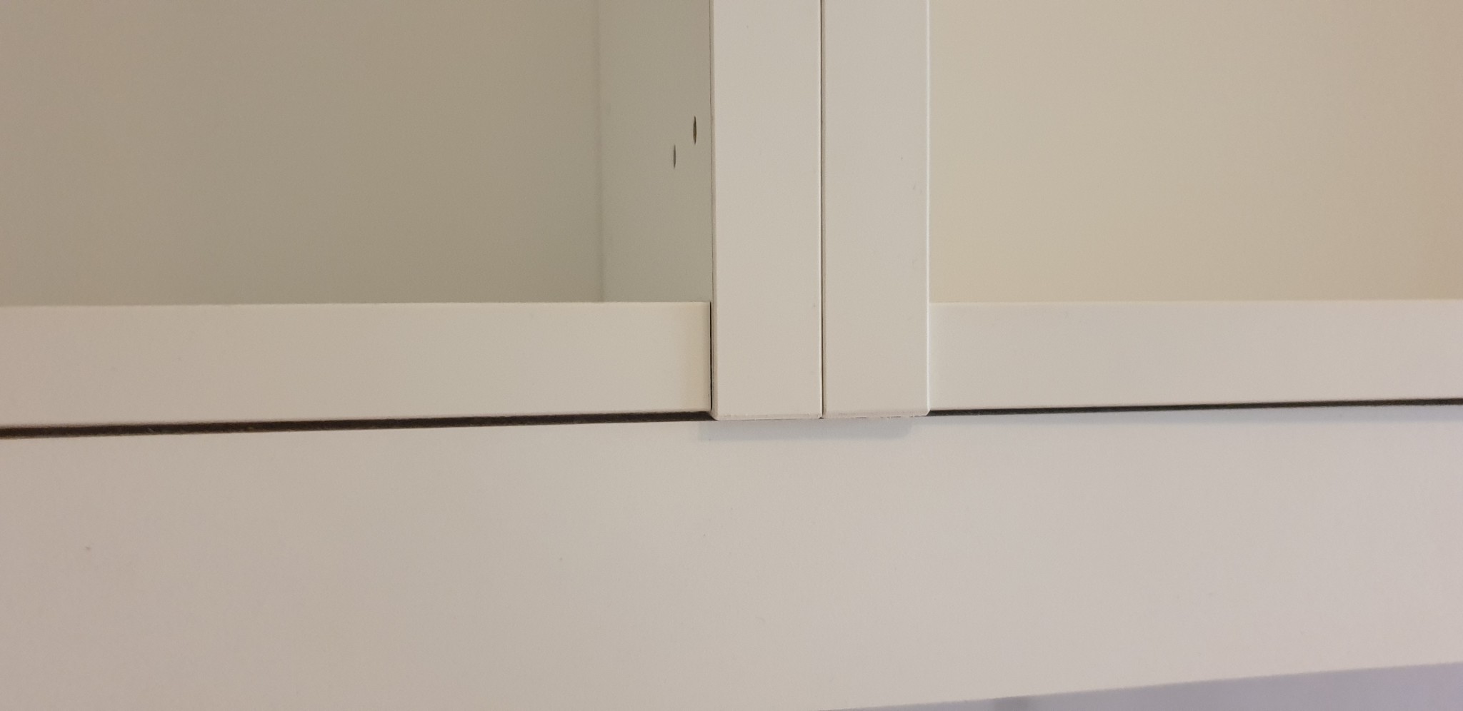

Jag tänkte sätta en täckskiva på undersidan av IKEA överskåp. Eftersom bottenskivan i stommen inte ligger lika långt ner som sidodelarna så får man en glipa där. Känns som att skräp kommer samlas där. Täckskivan ska dessutom gå ut i linje med luckorna så blir en kant också.
Glipa mellan köksskåps stomme och täckskiva under överskåp från IKEA.
Ni som har liknande montering, hur har ni löst detta? Latexfog? Fräsa spår i täckskivan för att få upp skivan mot botten? Eller är jag bara petig med något som inte blir ett problem?! :D

Har kört latex när jag fått liknande problem :)

Jag har en liggande skiva under skåpen. Springan syns inte när dörrarna är stängda, eller åtminstone jag tänker inte på det.
