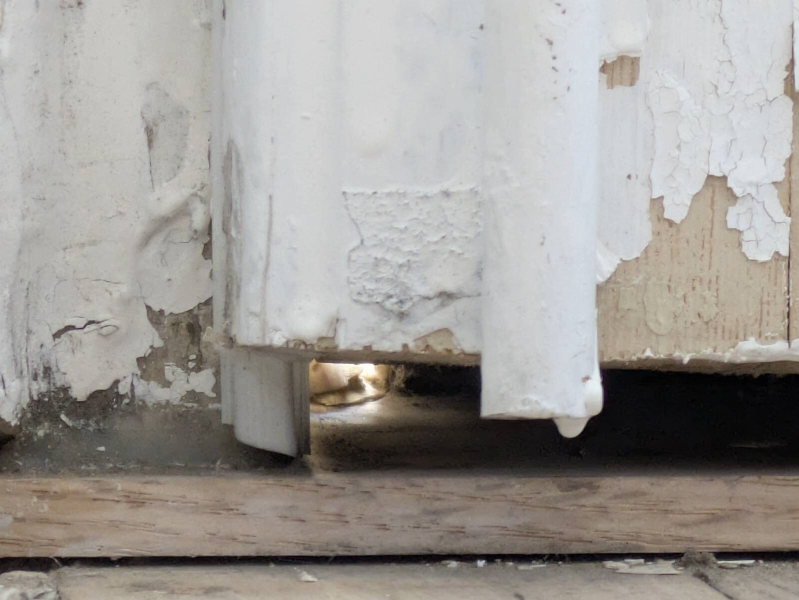

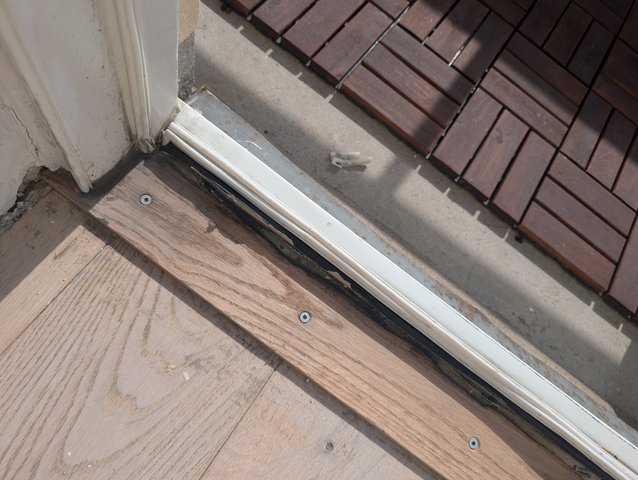

Hej! Bor i en 40-tals lägenhet där det drar väldigt mycket under balkongdörren.
Tidigare ägare hade utfört en inte så snygg eller funktionell tätning av dörraren.
Hur fixar jag detta? Bostadsrättsföreningens styrelse verkar inte vara till någon större hjälp utan påstår att tidgare ägare har haft bristande underhåll.
  • Otät balkongdörr i 40-talslägenhet med dåligt utförd tätning, synliga skruvar på tröskeln, och träparkett inomhus, sett från insidan.
  • Bilden visar en gammal balkongdörr med bristfällig tätning, där det syns ett tydligt spel under dörren och flagnande färg på väggen.
Jag skulle stå på dig mot bostadsrättsföreningen, ifrågasätt om det verkligen är boendes ansvar, normalt är det inte det och snarare raka motsatsen, att du inte får modifiera dörrar och fönster på egen hand.
Tydligen var fönsterdörrar under boendes ansvar i de gammla stadgarna men ändrades 2024 till att bli föreningens ansvar. Styrelsen hävdar då att det är en tidigare boende som kapat dörren vid en vattenskada och att det där med är vårt ansvar nu.
