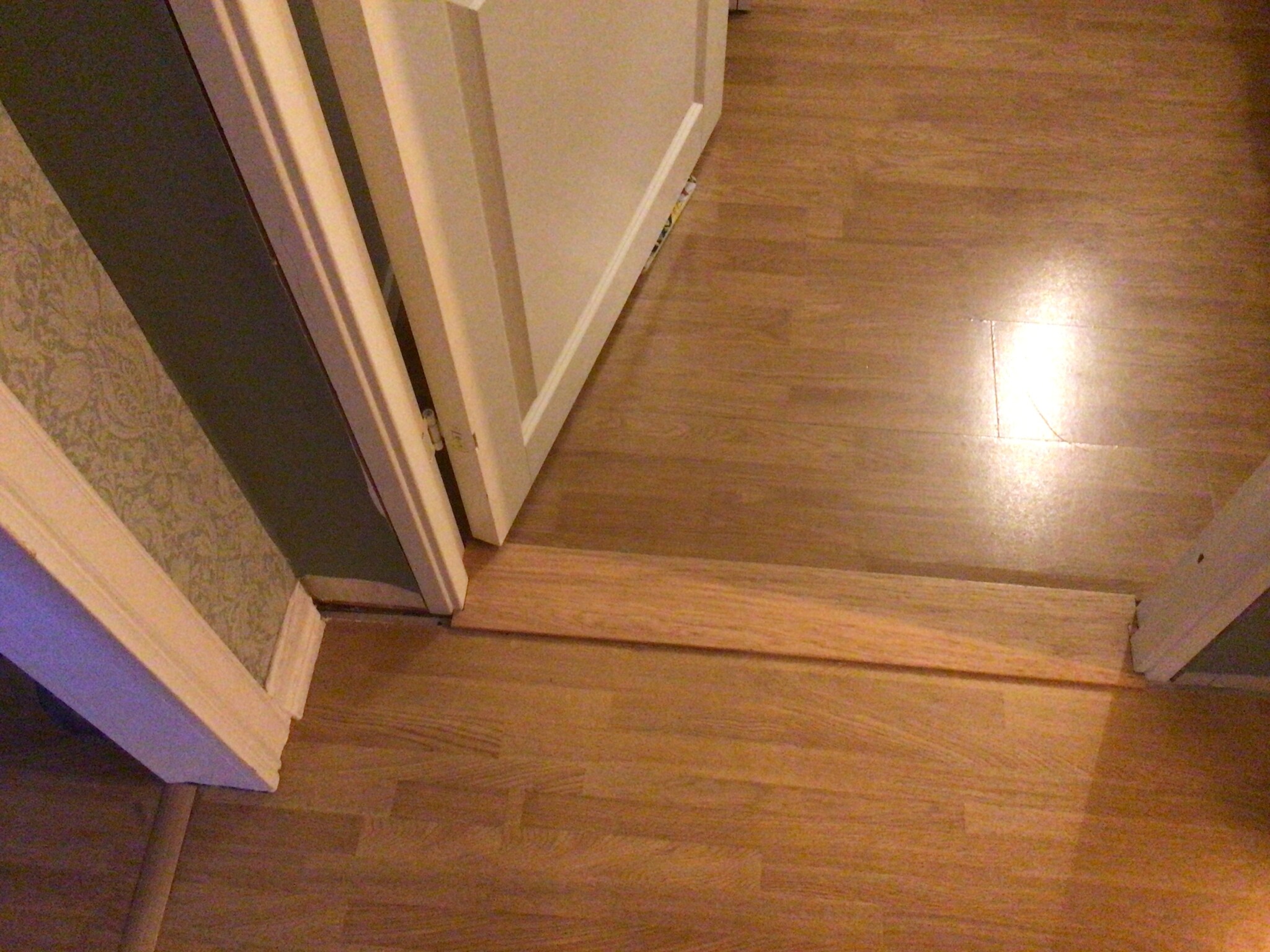

I ett av rummen har vi en stor glipa mellan tröskel och parketten (ca 1,5 cm vid max). Vi har testat med list i metall, men det blev för högt för dörren (gick inte att stänga).
Vad mer kan man testa?

Om du tar metallisten och bara lägger mot tröskeln, inte upp på, går inte dörren att stänga då?
Smart, ska testa. Tack för tips!

Hej har samma problem fast något större glipa. Blev det bra med metallist eller hur gjorde ni?
Det enda estetiskt snygga lösningen är o tillverka en bredare tröskel.

Tack, ja det låter helt klart som ett snyggare alternativ. Vi har öppnat upp ett nytt dörrhål så blev en ful synlig skarv där nu som tidigare doldes av en tjock golvlist.

Satte en planströskel till dotterns rum istället för en stor upphöjd tröskel , bara att Feina in tröskel för din, då parketten ligger så olika
Det blev ju fint! Får leta reda på en större tröskelplatta!
Finns på typ Beijer byggmax jemåfix
