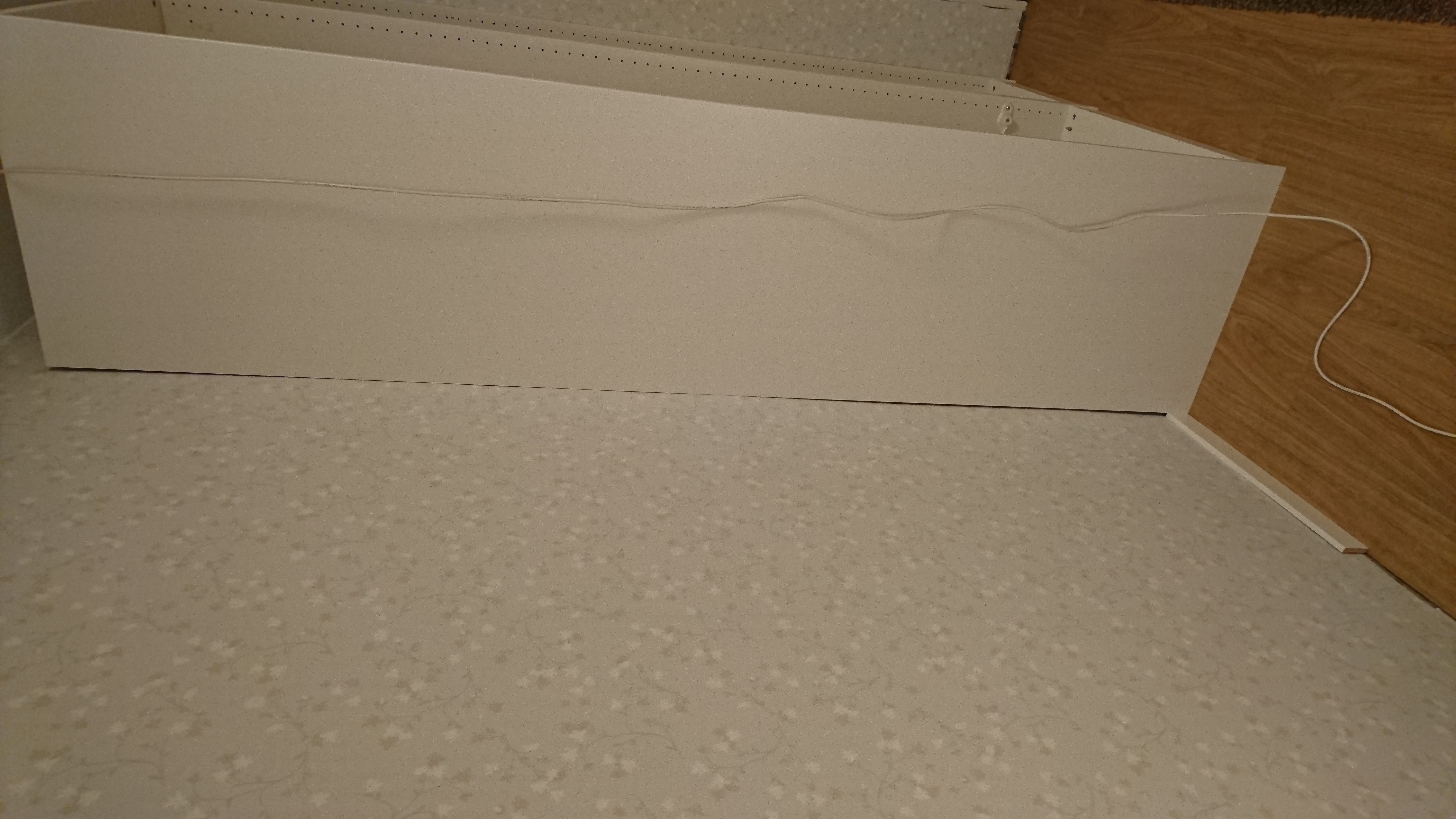

Har rivit gamla platsbyggda garderober i sovrummet och nu satt dit två stycken Pax garderober.
Tänkte sätta golvlisten mot sidan på garderoben eftersom dom är "fasta".
Det blir en glipa på 1-1,3 cm mellan vägg och garderobsrygg. Hur tätar jag det? Skulle egentligen behöva få garderoben lite mer bakåtlutad men då blir det ännu större glipa!
Fog? Någon mjuk list? Skulle behöva en kabelkanal där men den är väl inte böjlig nog?
Vad göra?

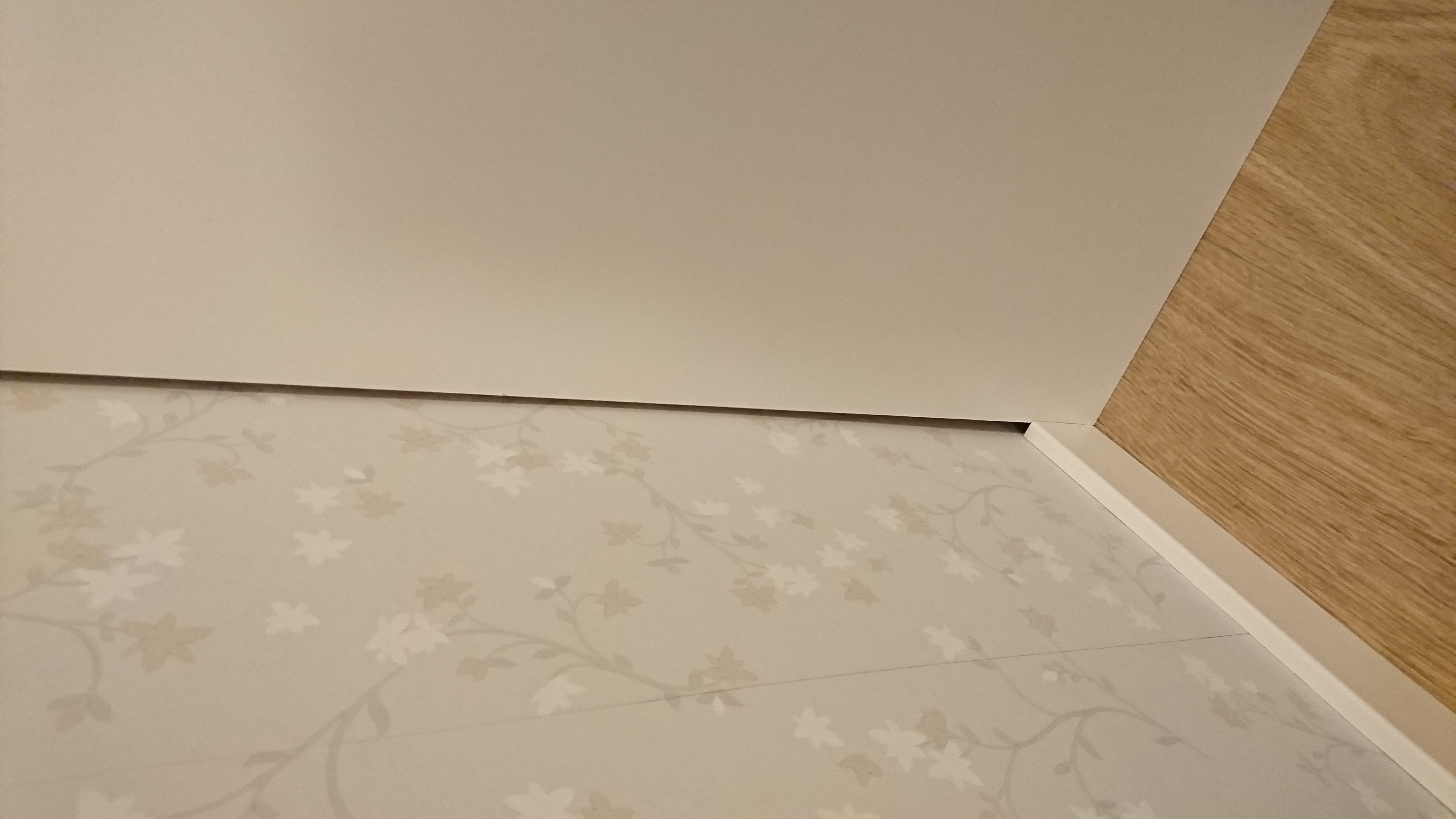

Hur fäster jag den? Spika i garderoben? Betongvägg. Limma? Går det att böja den så mycket? Garderoben är ju mot väggen ungefär på mitten och sedan måste jag ju böja kvartstaven ganska mycket...?
Testade, har den storleken hemma, den bågnar rejält och det finns ingenstans att fästa den i... Täcker precis. Hålrum bakom.

Jag köpte en vit kvartslist i plast på bauhaus. Den var mycket böjbar och så limmade jag den i garderoben.
Ja, plast är ju lättare att få att följa en krokig vägg. Måste bara ha en bred så att det finns plats att limma... Ska kolla på Bauhaus. Tack för tipset!

Köpte en tunn bred plastlist på bauhaus idag och jag tror att den skulle funka om man värmer den... Tänkte att man kunde använda montagelim och några nålspikar?
https://www.bauhaus.se/kantlist-vit-5x33x2500mm
Relativt böjlig....

Kollade nu och den täcker ganska bra... Det är upptill och en bit typ 30 cm från golvet det glipar.
Limmet kommer inte att hålla... Spänner för mycket. Får trycka ganska hårt för att få dit den på värsta stället.
Kör med Bostik Maxi Bond och till och med passbit mot trä glider en bra stund...
Kanske finns något lim som hugger nästintill direkt som man kan dutta på just där?
