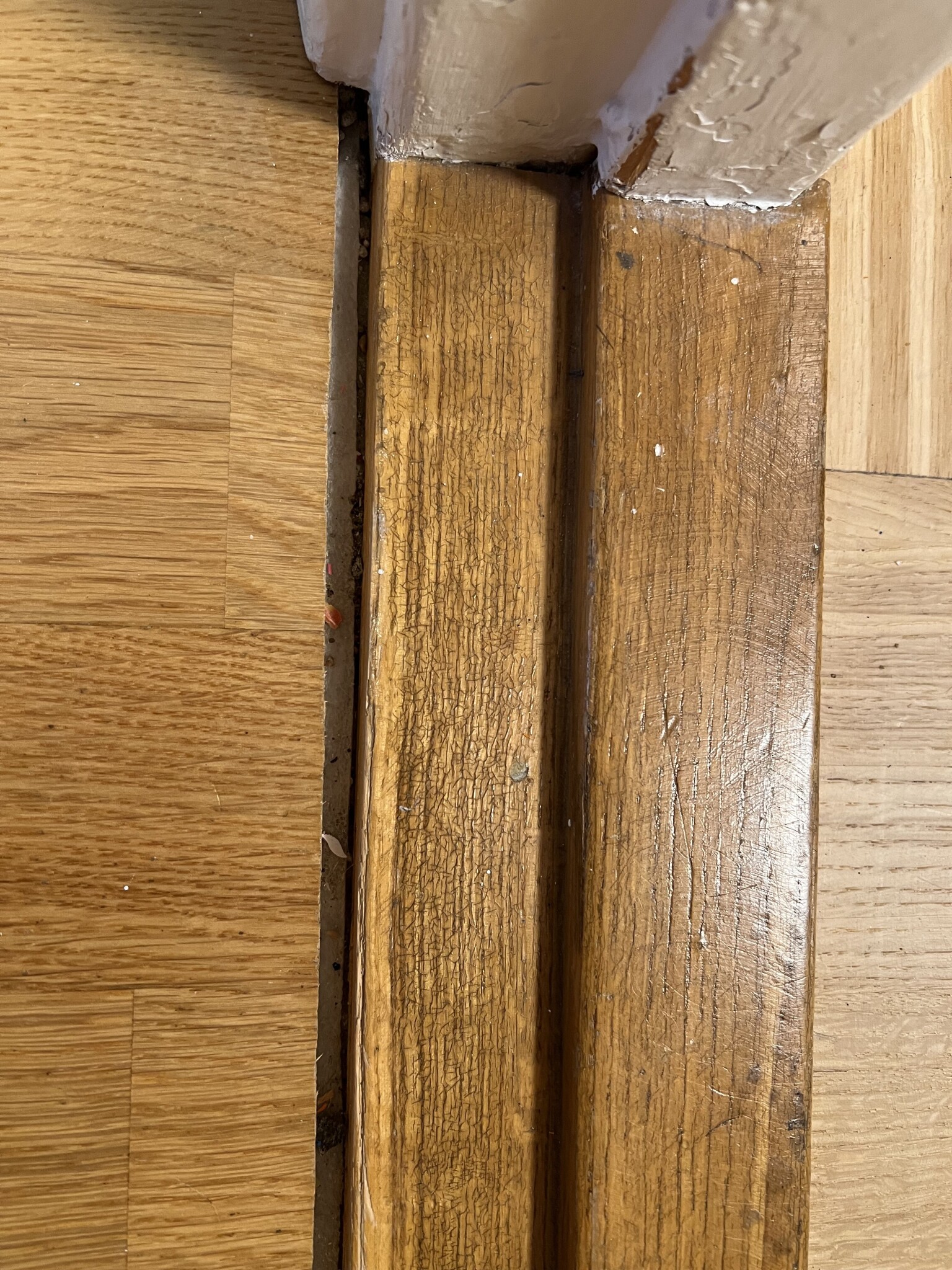

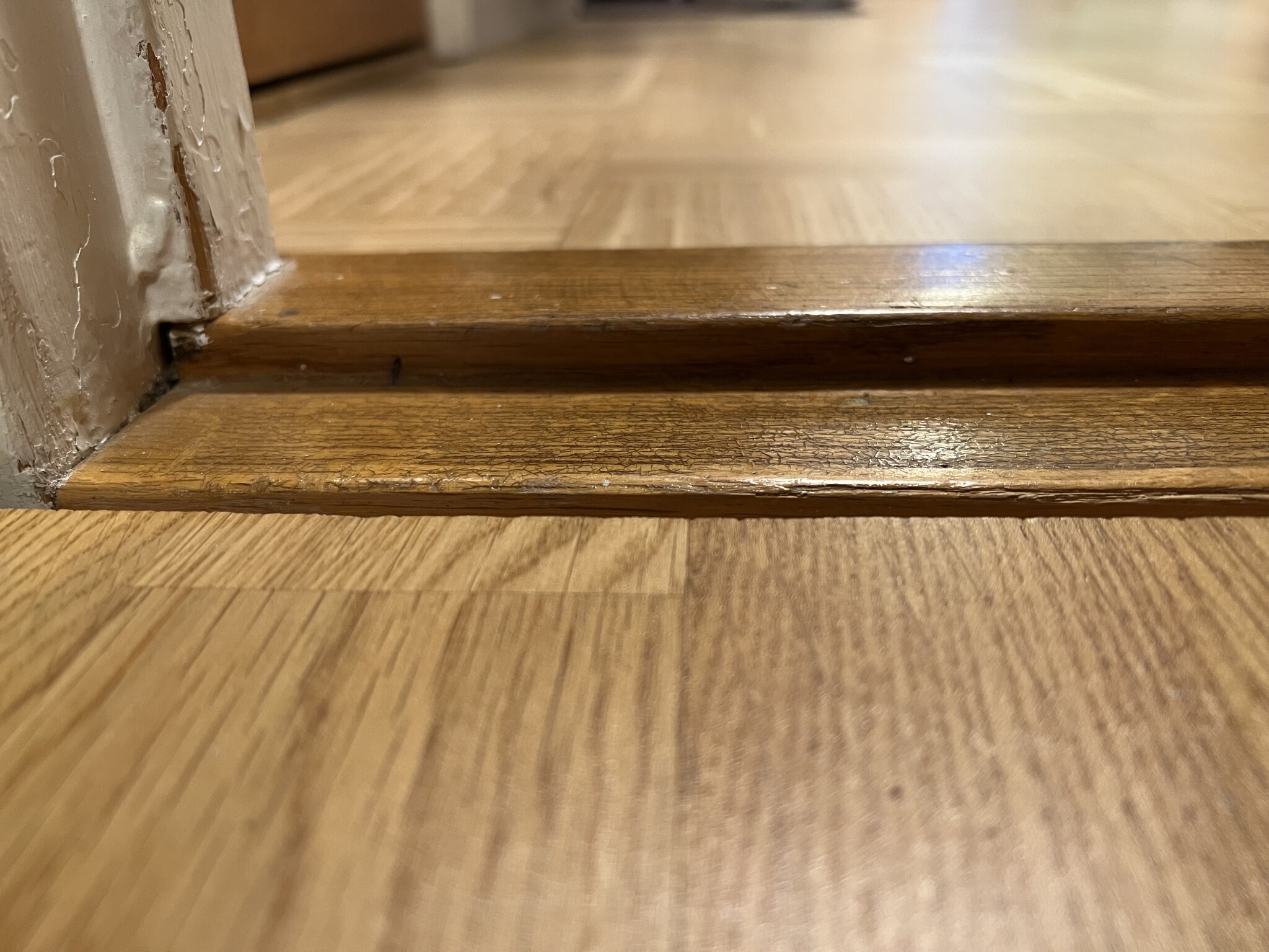

Förra ägarna har lagt in en trevlig parkett i en gammal lägenhet men nu är det en glipa mellan gamla tröskeln och nya parketten. Går det att lösa på ett bra sätt? Ska jag peta i en grå latexfog och gå vidare med mitt liv?

Klassiskt, och därmed passande i en äldre lägenhet, är att sätta en kvartsstav där.
Om du ska ha en fog bör den väl vara brunaktig så att den inte blir framträdande mot eken.
Räknenisse
Parketten och tröskeln är i typ samma höjd så att sätta en kvartsstav går inte. Då får man inte igen dörren.
Brun fot skulle man kunna ta, det blir inte för iögonfallande att det inte är samma kulör? Tänkte att en annan kulör kanske bryter av lite snyggt?
BirgitS
Då skulle jag kolla om jag kunde hitta en övergångslist eller nivålist i en färg som passar ihop med eken.
Kanske en tunn ( ev. självhäftande ) eklist att dölja springan med.
