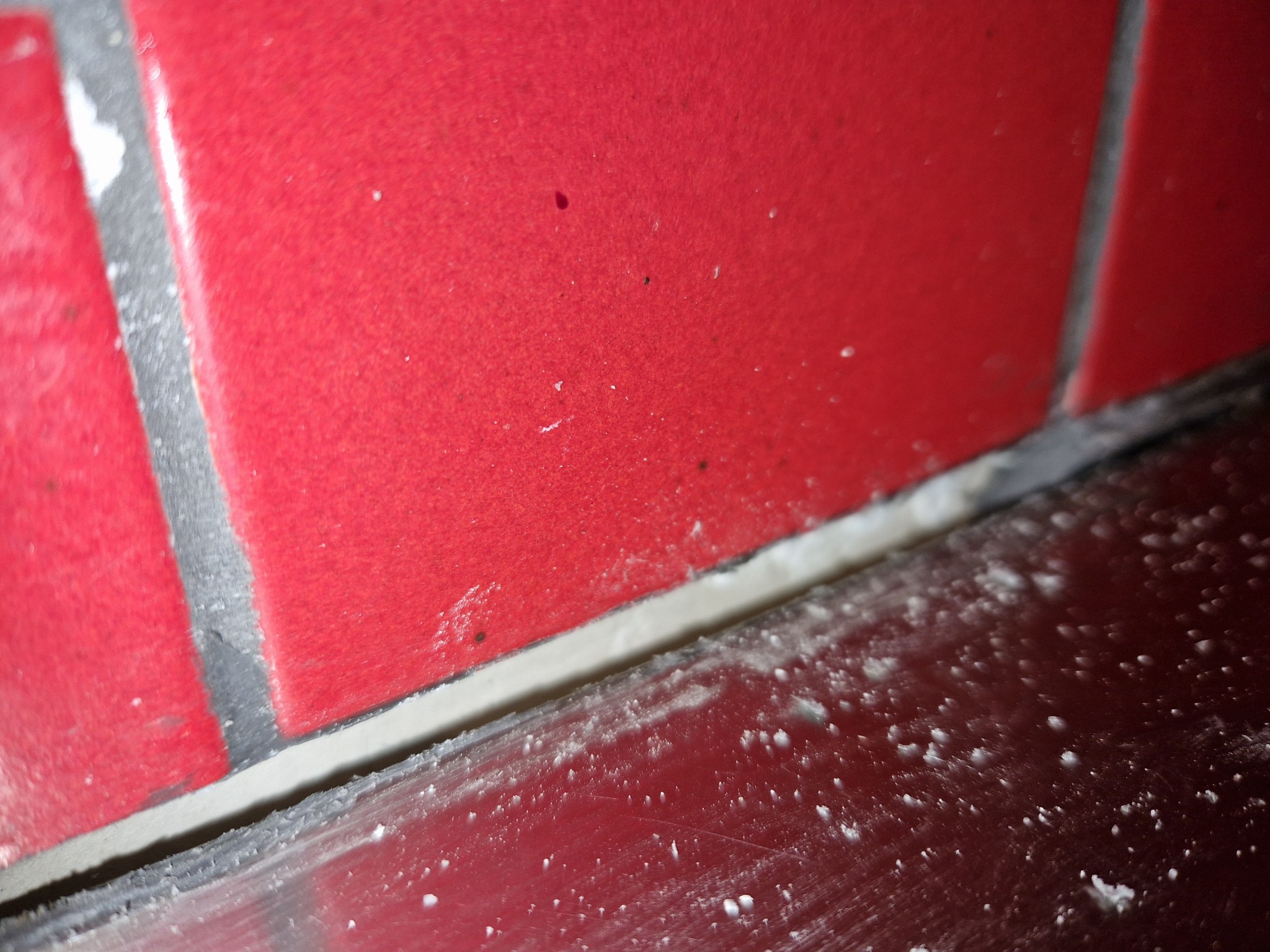

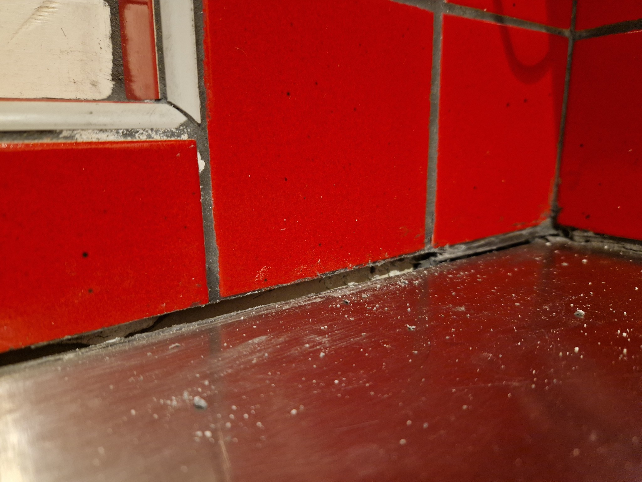

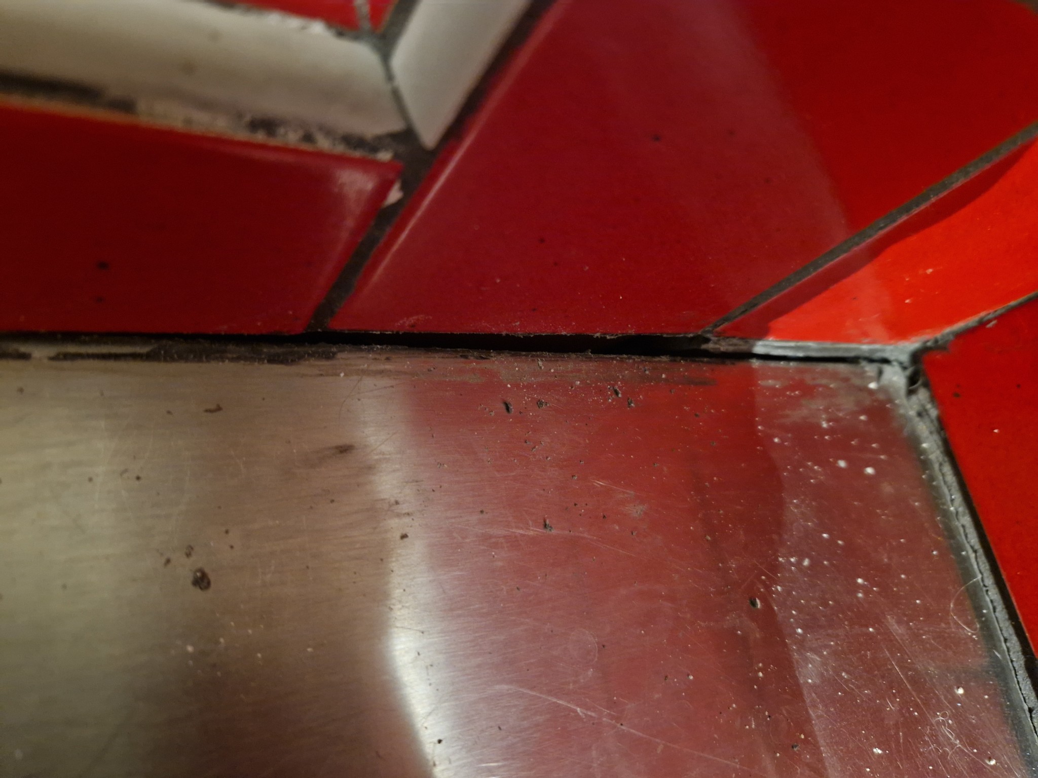

Har problem med att silikonfogen mellan diskbänk och vägg spruckit. Tog tag i det på kortsidan, tog bort silikonet och byggde på med fogmassa. Ska nog dra en silikonfog över. Men när jag sen tar bort silikonet längs långsidan så visar det sig att det är ett avstånd på nästan 15 mm till väggen. Vad göra? Bygga på med fogmassa? Det är redan kaklat, så jag kan inte se att jag kan fästa en distans av något slag.
Bifogar bilder som någon kanske förstår sig på och kan hjälpa mig hitta en lösning.

Har löst liknande avstånd med att först peta in en bottningslist. Sen Silicon
Aha. Det ska jag prova. Tack!
