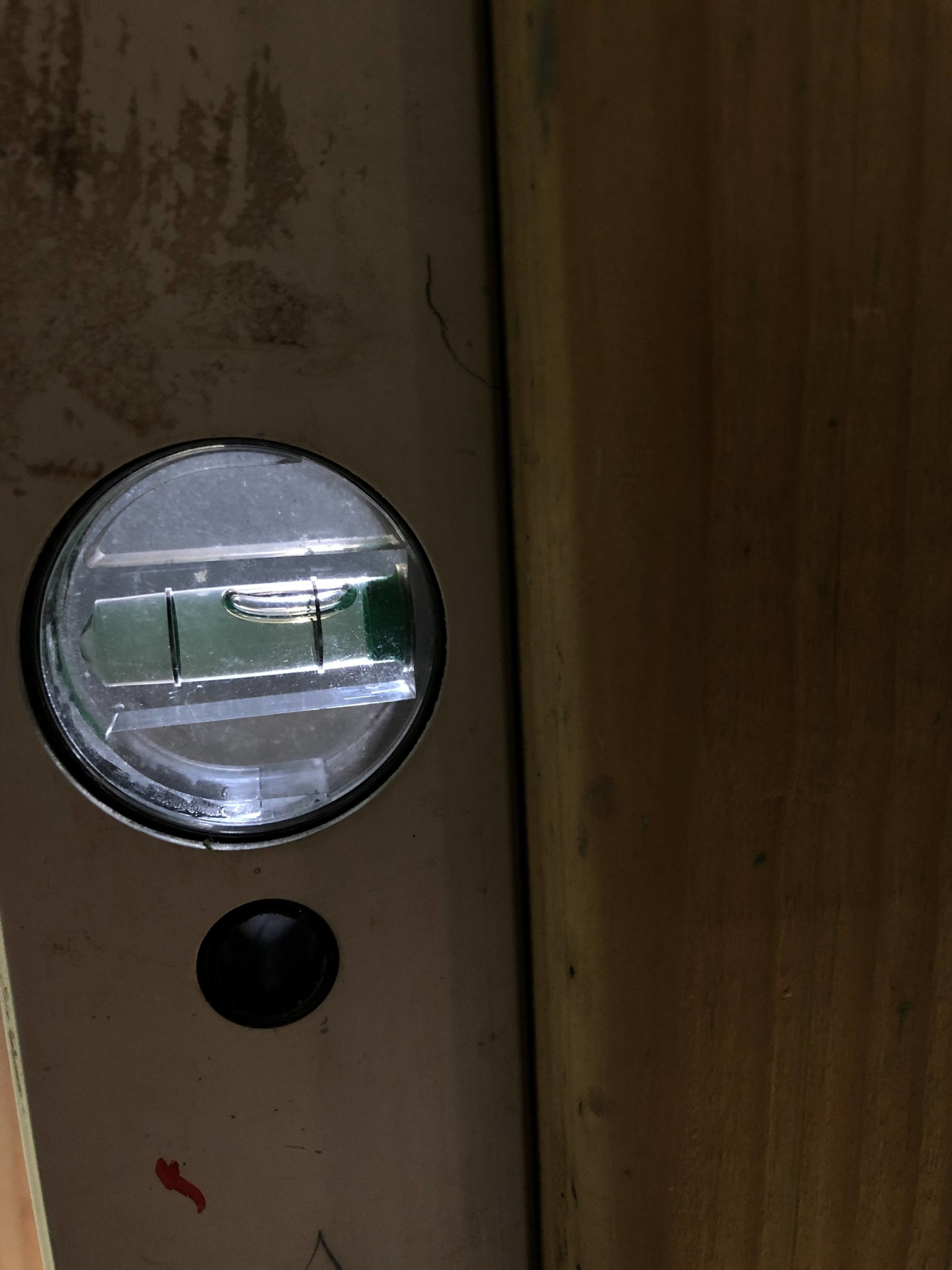

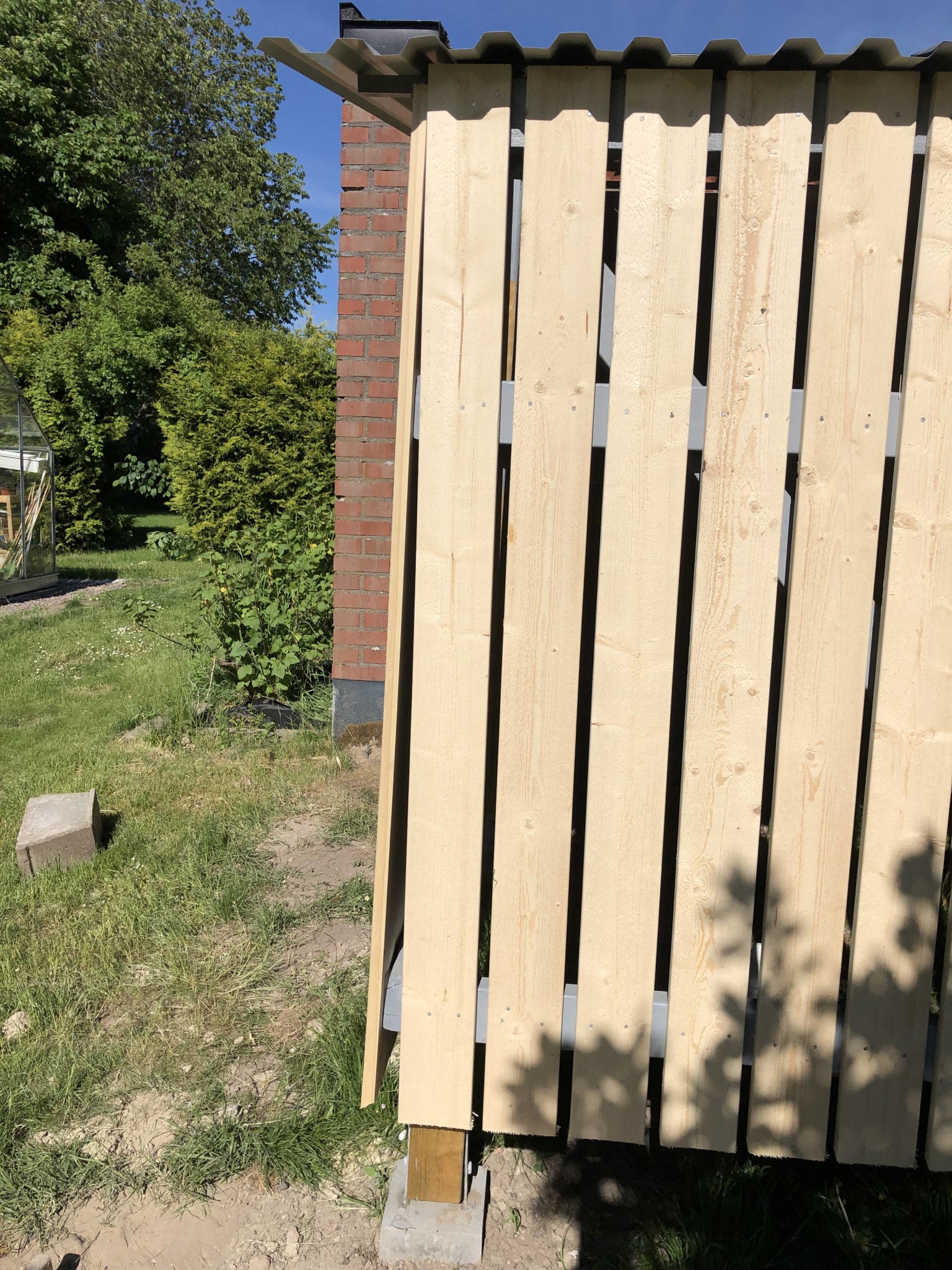

Satte panelen på ett förråd som håller på att byggas. Under detta arbete såg jag att stolparna på ena gaveln lutar rätt rejält inåt. Vet inte vad som gick snett under bygget men en lärdom för mig till nästa gång blir att flera gånger loda in stolparna innan resten av stommen byggs.
nåväl, shit happens och det är inget att göra åt det nu.
Men hur fixar man till hörnet snyggast? Hade inte tänkt ha knutar men i min skalle vore det bästa att sätta utanpåliggande knutar med brädor som snedställs lite, alternativt sätta dem lodrät men snedsåga lite på längden så de blir smalare i ena änden.
har ni andra förslag på hur man skapligt snyggt kan rätta till tabben?
p.s panelen på bilden är satt i lod. Alternativ hade ju kunnat vara att sätta första brädan snett och sen ”räta upp” mer och mer men jag tror det hade sett illa ut.

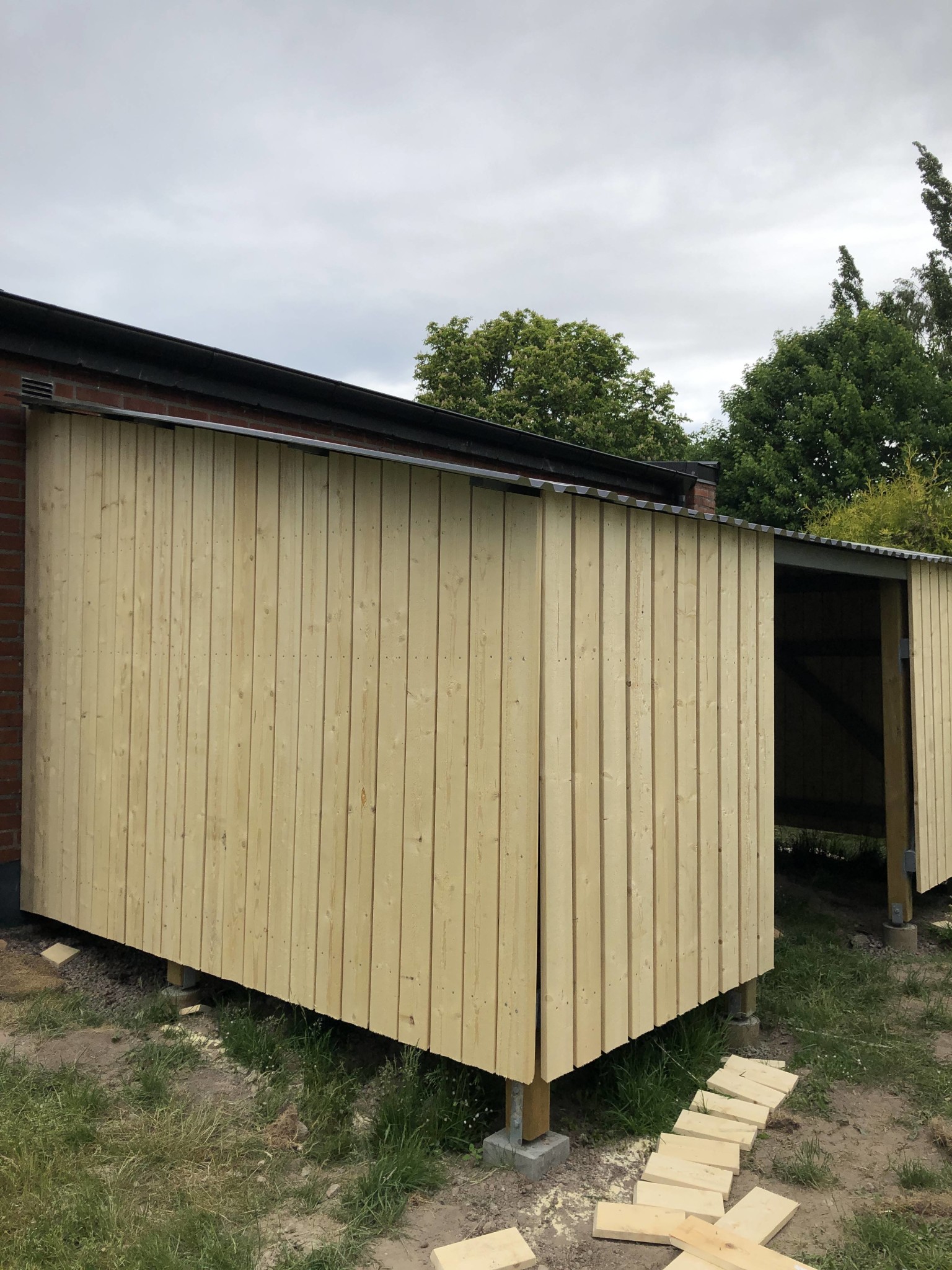

Vet ej var felet befinner sig , alla väggar eller bara en vägg ?
Om det enbart är en vägg försöker och räta upp det .
Bygg på med lämpligt virke . Du blir tvungen att lossa panelen givetvis .
2: Lossa panelen på den andra väggen och ha mindre glipa upptill för att kompensera.
Knutbrädor gör det hela lite snyggare

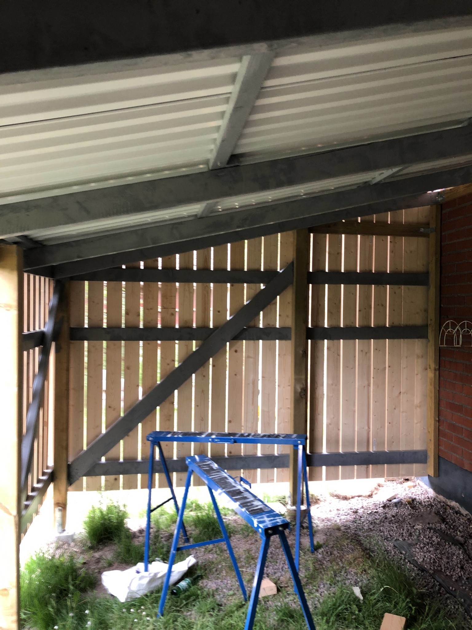

Problemet är att båda stolparna på gaveln lutar in inåt (mot långsidan). Regeln i väggen sitter dock i lod. Även stolparna vid dörröppningen. Det kanske inte är så dum idé att räta upp. Tyvärr har jag satt både tak och panel så jag behöver minst lossa tak och läkt på yttersta takbalken. Och efter att rätat upp är risk att taket har för litet överhäng så jag behöver lossa allt tak och flytta (för tyvärr började jag lägga på denna gaveln). men görbart. Behöver i så fall Lossa panelen till vänster om dörren, läkten längst bort samt horisontella reglarna som går från hörnstolpen till dörrstolpen.Tomture61 skrev:

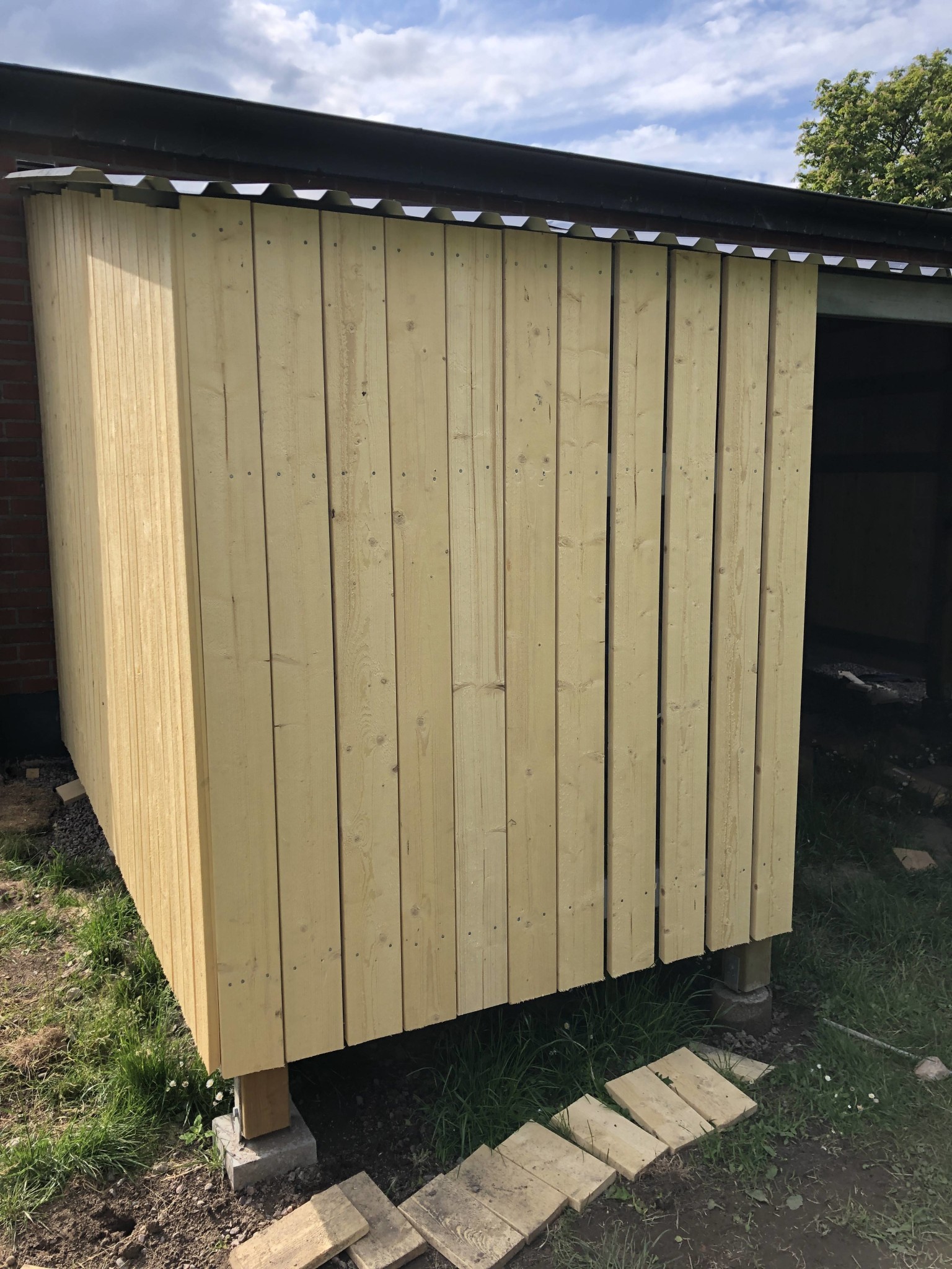

det gick bra att räta upp väggen. Fick bli att flytta några bottenpaneler för att få in en extra panelbräda men när lockläkten är på tror jag inte man reagerar på de olika avstånden på gliporna mellan bottenpanelen.
