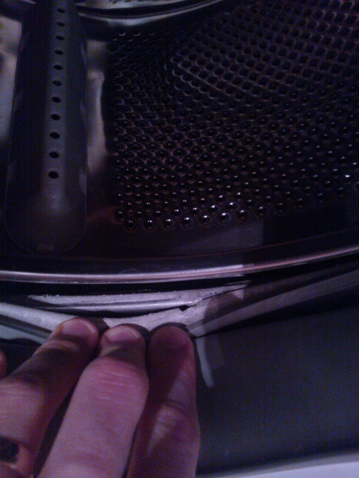

Har en två i ett maskin, som både tvättar och torktumlar. Jag tittade på damaskern som sitter där inne och fann att de är en öppen glipa som leder rakt in i trumman under. Maskinen beteer sig inte annorlunda på nått sätt och tvättar som vanligt. Den är 4 år gammal.
Ska de vara så helt enkelt?
Ja, jag tror det. Damasken är till för att täta mot luckan. Trumman är nog inkapslad. Jag reparerade min egna tvättmaskin och fick en bra inblick i hur det ser ut :-)
R
nån mer som vet? Känns som de lägger sig endel tvättmedel nere i glipan för där ser jag undersidan av trumman?
Tvättmedelrester och dammrester från tyg kan lägga sig på botten och normalt det även ett värmelement som värmer vattnet som det kan bildas kalk på. Kör ett 95 graders program ibland med lite tvättmedel så försvinner mycket av beläggningarna. Då och då bör man även avkalka maskinen genom att lägga ett par matskedar med citronsyra i trumman och sedan köra ett normalprogram och 95 grader.
