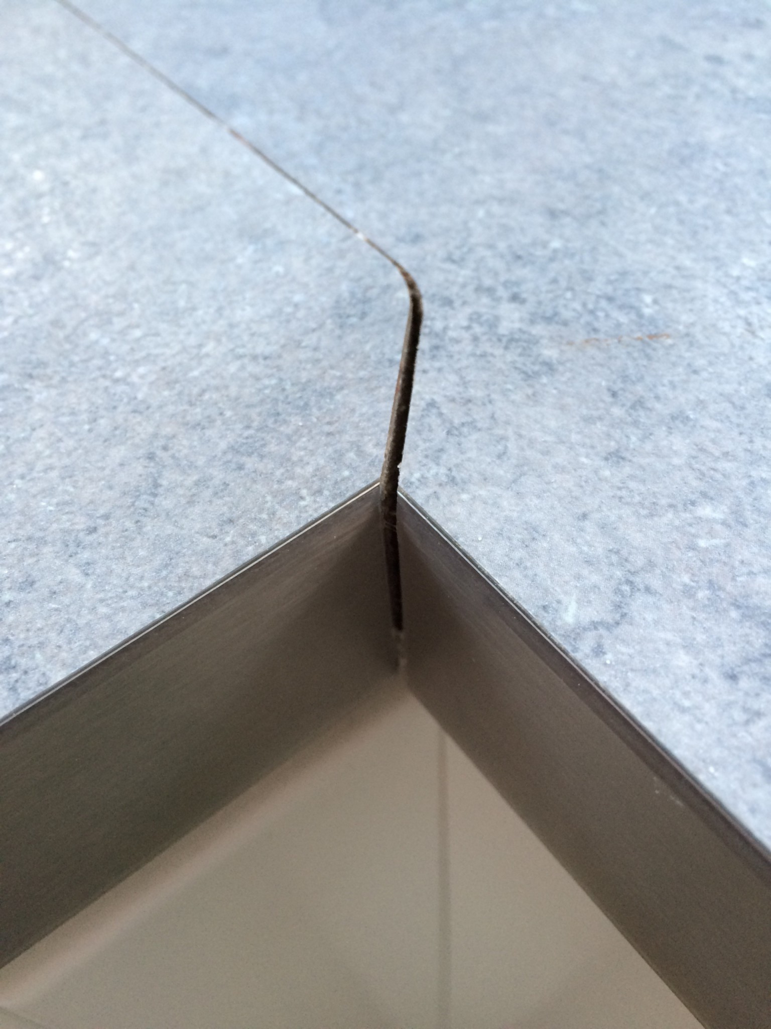

G gogubbe #1 Medlem · Västra Götaland · 37 inlägg 13 dec 2014 13:19 gogubbe Medlem Västra Götaland 37 inlägg 13 dec 2014 13:19 #1 Hej, Vi har nybyggt hus och nu börjar rörelsen i huset visa sig... I hörnet av bänkskivan har det blivit en glipa, se bild. Är det någon på detta forum som har ett bra förslag på motåtgärd? Silikon? Inloggade ser högupplösta bilder Logga in Skapa konto Gratis och tar endast 30 sekunder
kulle #2 Medlem · skåne · 2 182 inlägg 13 dec 2014 13:25 kulle Medlem skåne 2 182 inlägg 13 dec 2014 13:25 #2 Kommer du åt spännarna på undersidan kan du prova att lossa lite och sedan ha en medhjälpare som trycker/knackar till högra sidan under tiden du spänner till lite extra. Annars är det lite Silicon som gäller
G gogubbe #3 Medlem · Västra Götaland · 37 inlägg 13 dec 2014 13:50 gogubbe Medlem Västra Götaland 37 inlägg 13 dec 2014 13:50 #3 Hej, Kommer inte åt spännarna tyvärr. Skivan är dessutom U-formad
R RoBo #4 Medlem · 2 638 inlägg 13 dec 2014 13:51 RoBo Medlem 2 638 inlägg 13 dec 2014 13:51 #4 Är det verkligen limmat från början ? Ser inte ut som det. Garantijobb ?
