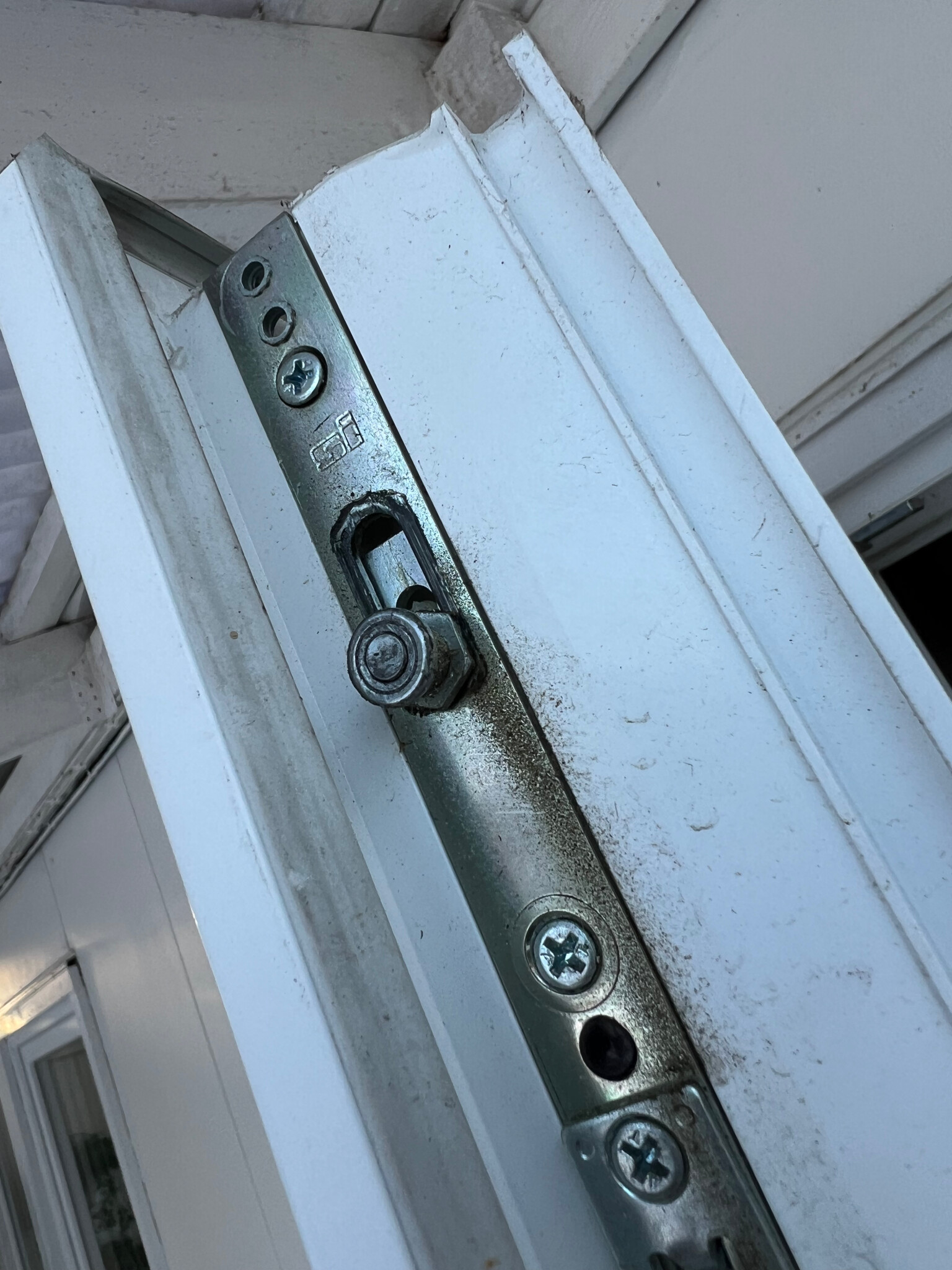

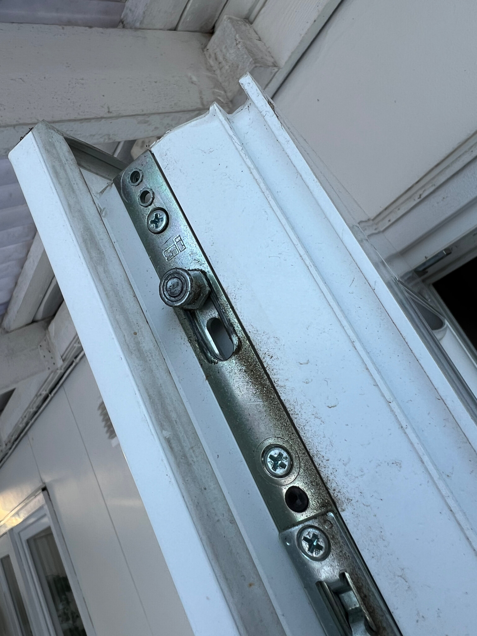

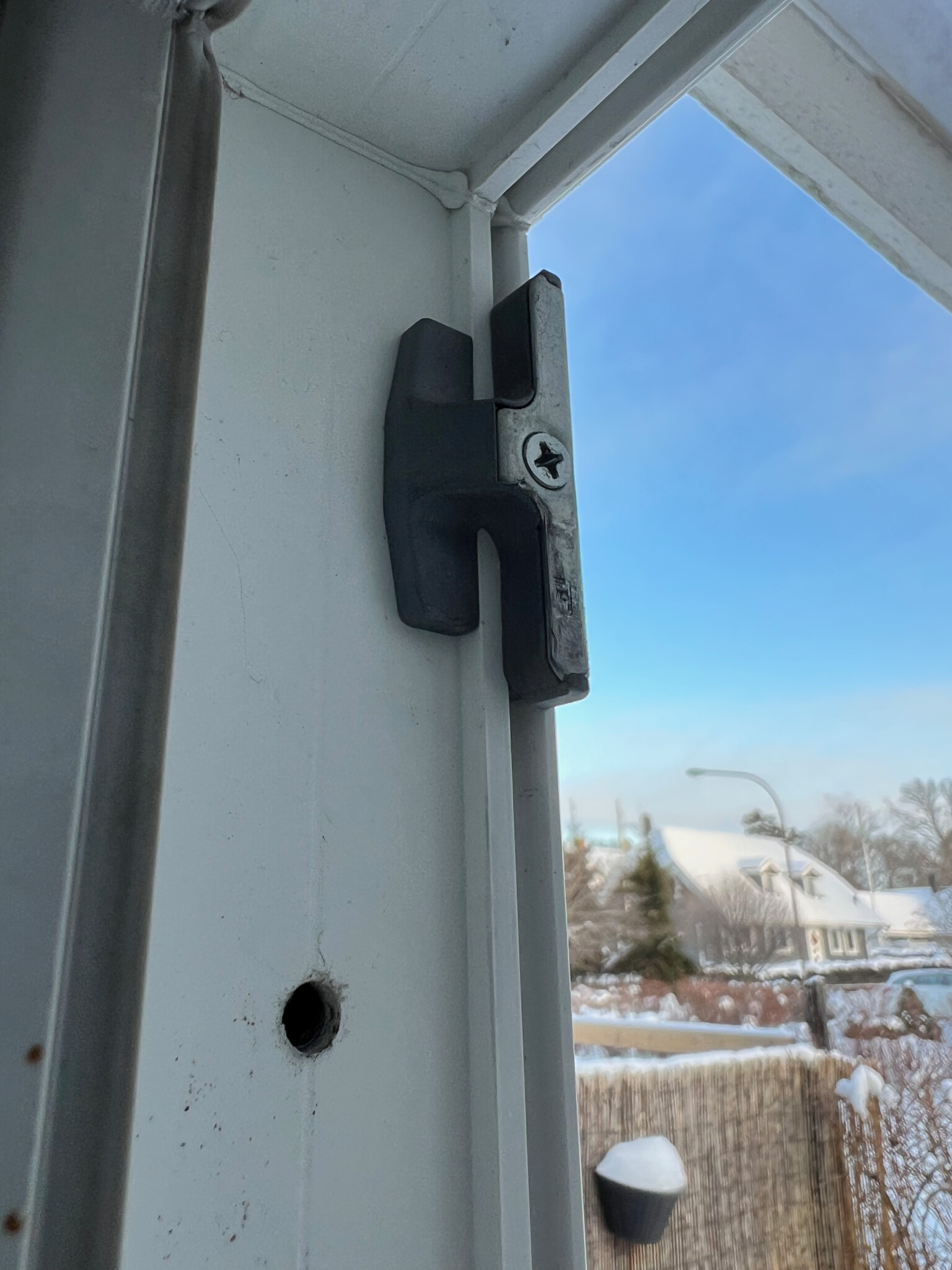

Den där altandörren, till skillnad från den andra vi har av samma fabrikat/modell, glipar ordentligt. Bifogar bilder. Det verkar som om inte reglagen när man stänger/låser, hugger tag som de ska i klackarna. Provade att flytta upp den övre till samma höjd som den andra dörren som fungerar, men samma problem.
De är av en leverantör/tillverkare i Danmark.
Vad ska jag göra?

2:a bilden, är det när dörren är stängd och spärrad?

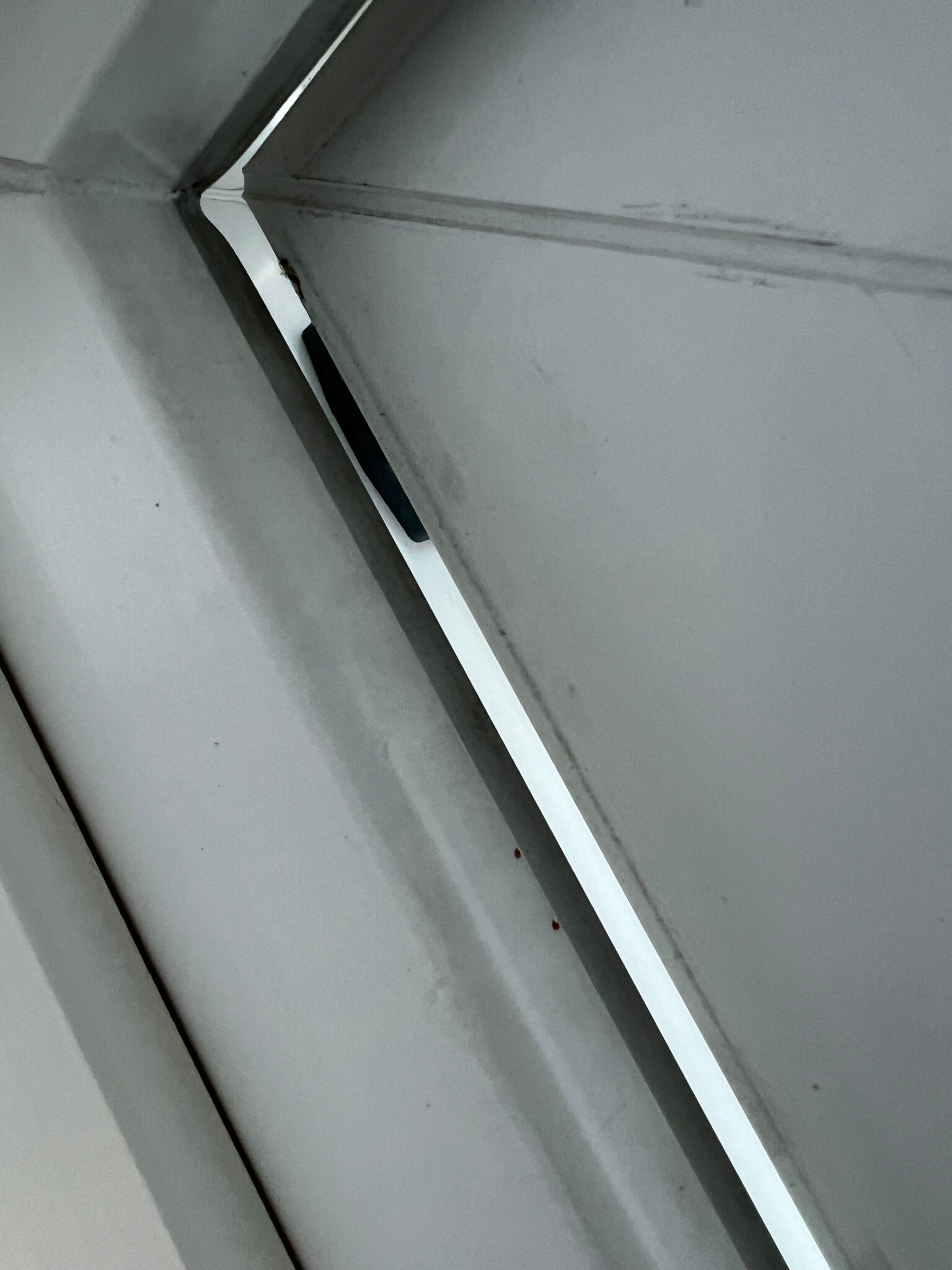

När dörren är öppen, är dörrbladet i lod då eller lutar dörrbladet?
Tycker att det är en plast/PVC-dörr.

2:a bilden är när den SKA vara stängd.... Kan du förklara lite vad du menar att dörrbladet är i lod tack?
Den är nog i plast/PVC, vilket innebär?
Om du knyter en mutter i en sytråd och håller i andra änden av sytråden uppe i yttre hörnet av dörrbladet (dörren) så ska muttern vara mot dörrbladet i nederkant om dörrbladet är i lod, men om dörrbladet är skevt så hänger muttern en bit ut från dörrbladet.
Nej, det verkar vara rakt. Om du kollar på videon, så verkar den "låsa" på den nedersta klacken, men inte på den mellersta, samt översta.

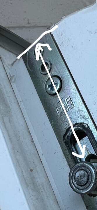

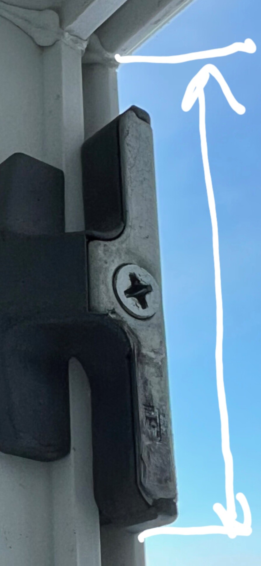

Du får mäta följande avstånd när handtaget är i öppet läge,
Fönstervred med pil-illustrationer som visar hur man öppnar eller stänger fönstret.
Därefter justera in in följande,
Metallfäste mot klar himmel, vita pilar tecknade digitalt för att illustrera rörelse eller peka.
så att det blir samma, eventuellt någon mm längre. Justerar du för mycket så går det inte att stänga.
Gör likadant för den på mitten, men om låsklacken ska vara över eller under låsrullen på dörrbladet beror på om låsrullen går uppåt eller nedåt när handtaget stänger.

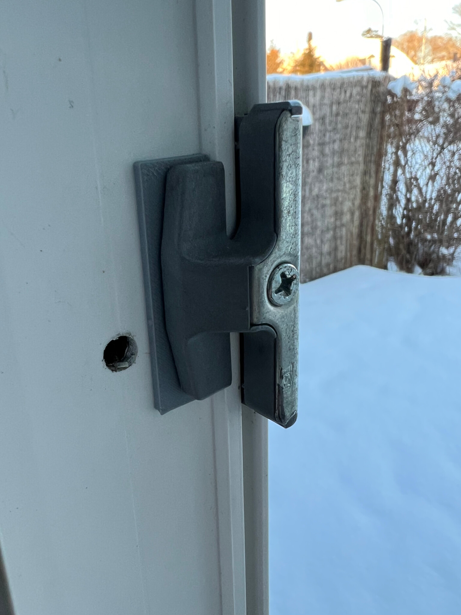

Skruva loss klossen från larmen och rita på var låstappen på dörren är på karmen i öppet och stängt läge. Montera klossen efter dessa markeringar.
Om det inte hjälper så brukar tappen i dörren vara excentrisk vilket gör att du kan vrida den för att få dörren att sluta mer tätt.
Att vrida på tappen gör tyvärr inget, den bara snurrar runt...
Verkar vara för glest mellan tappen och klossen. Ska prova att 3D -printa en liten distans nu...
Du får skruva på den sexkantiga muttern i foten på tappen
Svampkolven ser ut att gå på fel sida om slutblecket därför sluter det inte tätt.
Frågan är varför?
Är det inte i lod eller hindrar något annat den från att gå igen t.ex fel höjd.
Dessa går tyvärr inte alls att skruva på....
Frågan är varför?
Ja, precis. Det verkar som dörren inte går ända in, så tappen hakar tag. Blir galen på det här....
Löste det genom att 3D -printa 2 mm distanser :)
