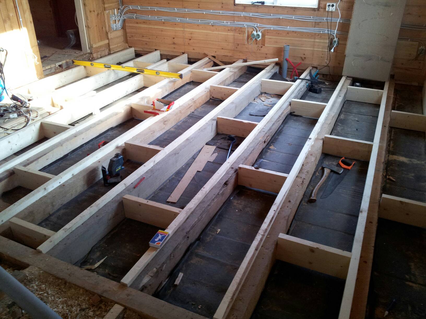

Hej
Då det inte gick att spackla upp det befintliga golvet var påskhelgen räddad, med att bryta upp golvet och rikta golv åsarna.
Nu är jag fundersam om detta skulle funka.
Golvåsarna är cc 55-60cm
Gles 28mm x 70mm
Golvgips 12,5mm
Laminatgolv?
Har sett att många gör golvspånskiva på glesen men den bygger 22mm. Och man vill väll ha så lite som möjligt mellan slangen och golvet?
Någon som har några tips?

Vad händer om man skippar golvgipset? Vet att bl.a. LK vill att man lägger ett flytande golv på minst 14 mm på glesen om man inte har spån eller gips. Men frågan är om det är väl tilltaget... fungerar det med ett styvt laminatgolv (8-9 mm)?Da9911 skrev:
Jag har lagt glespanel 22x120 med 3cm mellanrum och sedan plåt och slang i det. Därefter övergolv i lite olika varianter. Det verkar fungera bra men är man riktigt kräsen så tror jag ett en golvgips gör att golvet ligger lite bättre, speciellt om man har lite klenare golv.
Jag har också foam på min golvvärme, men läste någonstans att lumpapp är bättre eftersom det isolerar mindre. Har också läst att det är golvtillverkarens rekomendationer om foam eller lumpapp som gäller. Spelar det någon roll egentligen?thewolf skrev:
Tror inte att det spelar någon roll, man kör på den metoden som man själv tror på

3 cm mellanrum? det låter mkt, vad har du för slang?
jag har lagt 2 cm mellanrum, då fastnar 20mm slangen bra när den kläms fast i plåten
//T
okej då hänger jag med, va det inte svårt att få slangen att ligga kvar?
jag återanvände det gamla golvet som var spontat 35x95, då fick man klyva var 3:e planka till ca 80
det är nu 3 plankor mellan varje slang som ligger på cc300
min leverantör av golvvärme rekommenderade mig att inte sätta fast plåtarna i glesen eftersom de expanderar, och om man var tvungen att sätta fast dem fick man bara göra det på ena sidan men detta har ni säkert koll på
det bästa va att lägga glesen så plåt och slang sitter fast, så jag hoppas det blir bra då det nästan är klart=)
