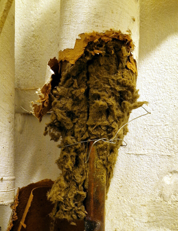

När du har sådan isolering på raksträckorna har du risk för asbest i böjarna. Ser det tex ut som någon blött en gasbinda i gips och lindat runt en manuellt isolerad bit så är det en stark misstänkt område.
