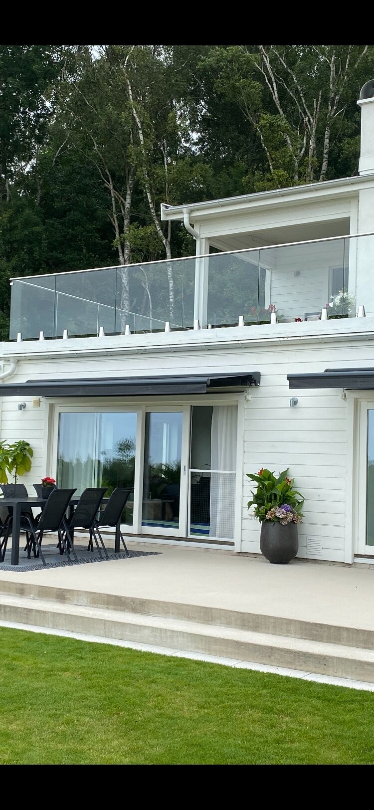

Vi ska beställa ett stolpfritt glasräcke till en altan på andra våning.
Huset ligger ca 1 km från havet och vi kan se havet från ovanvåningen och därmed blåser det också
rejält när det stormar.
Min fråga är därför om någon har erfarenhet av vilken tjocklek som man behöver. Vi var först inne på 16 mm härdat glas men en firma sa att det går bra med 8 mm. Detta låter för klent i mina öron men funderar däremot på ett mellanting som är 12,76 mm härdat glas.
Någon som vet om det räcker?

Det är nog infästningen du ska fundera på mer än glaset. Men jag kan ha fel.
Vi har precis satt dit stolpfritt glas med skena i botten som är skruvad i trallstommen, 12,76mm glas,
Vi har 50m till havet. Det rör på sig.

Det blev 40 meter glasräcke (Glas Härdad lamell klar 16,76mm) som placerades i rostfria "ben". Huset ligger kustnära och har varit med om några stormar men glaset står kvar efter 3 år ;=).
  • Kustnära hus med övre våningsplan av glasräcke i härdat lamellglas, stående i rostfria fästen, samt utemöbler på terrassen.
