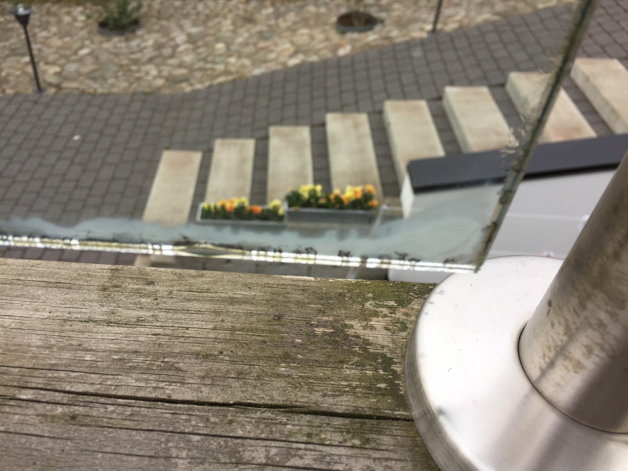

Varför blir det så här i hörnen på vårat glasräcke, vitt som inte går att skura bort. Vill gärna få bort det.

Sitter det på utsidan ? eller mellan glasen , ser ut som säkerhetsglas , ( 2 glas med folie mellan )
S
Ser ut som fukt trängt in mellan glasen. Är det härdade sandwichglas med någon form av plast mellan?
Det ser ut som laminatglas, alltså två glasskivor med en plastfilm emellan. Som i en bilframruta. Filmen har lossat och fukt trängt in. Du kan inte skura bort det.
Förhoppningsvis har du garanti.

Ingen aning faktiskt. Får nog kolla upp det.
Jag vet inte det tyvärr.
Jag får nog kolla med leverantören av staketet och höra vad de säger.
Vilket fabrikat köpte ni?
Gissar det är räckesbutiken... jag har 23 sektioner där nästan alla blev såna efter 4-5 år bara...
