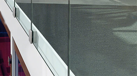

Jo men använder du stolpar behöver man bara 8,76 glas utan minst 16,76 stor skillnad.
Med utan stolpar så sätter man glaset antingen med hjälp av aluminiumprofiler i nederkant alternativt med skruvfäste mot materialet. Dvs, man tar bort stolpar helt och hållet.... Typ liknande detta:pelpet skrev:
Ställer lite mer krav på glaset då ett räcke enligt BBR skall klara 100 kilo sidotryck om jag inte har helt fel...

Stolpar = 8,76mm
Ej stolpar = 16,76mm
Kör man med en överliggare med ett fräst spår i glaset borde det inte heller vara något problem med att ha billigare glas, inget vatten lär ju krypa in då.

Finns något som heter kapillärkraft
Vatten kryper uppför.
