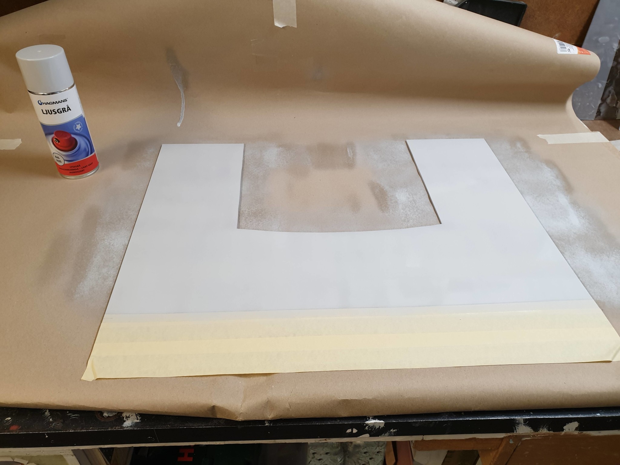

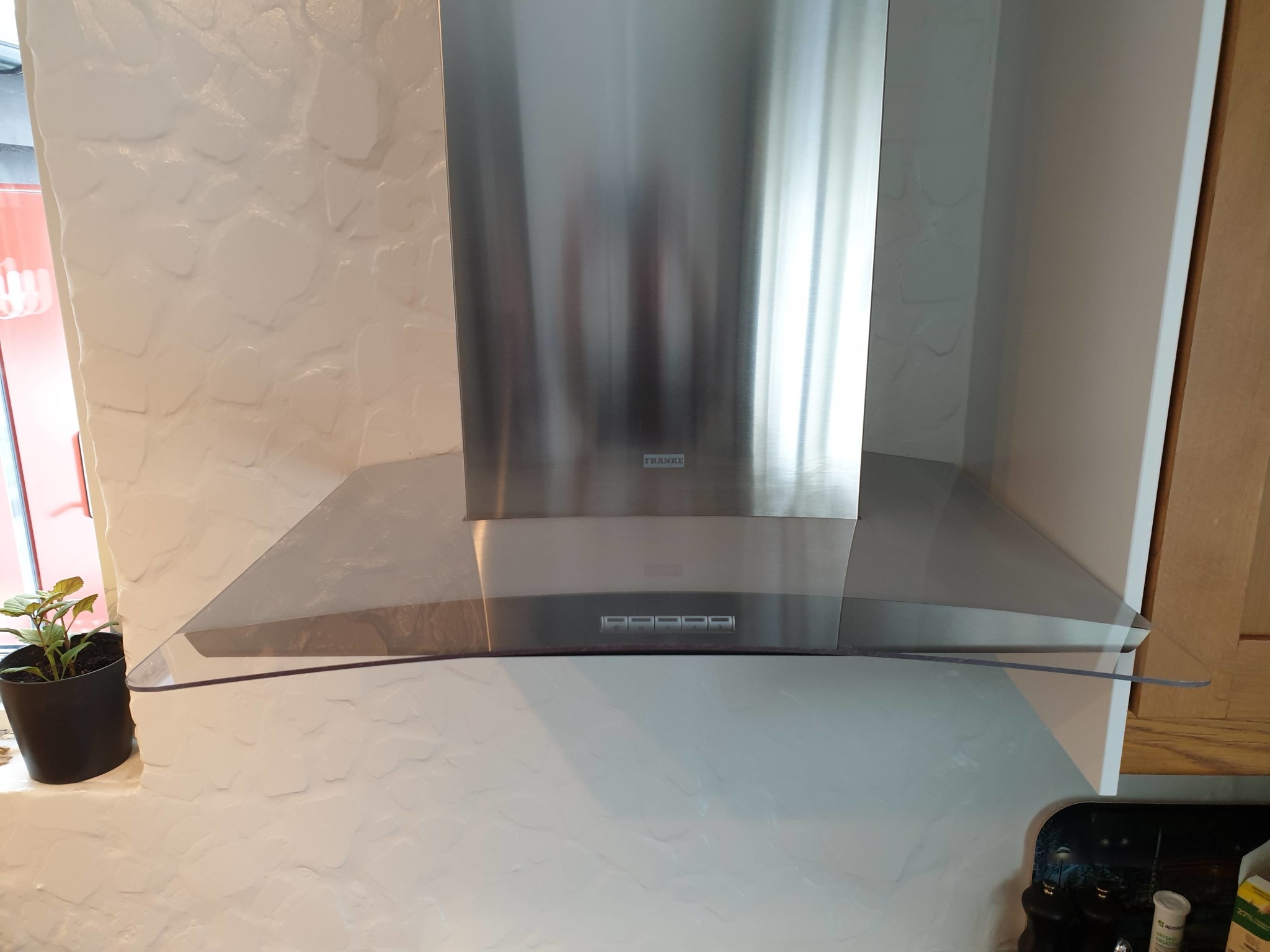

Uppdatering:
Jag snodde ihop en överdel i 3 mm polykarbonat köpt på Biltema. Gjorde en form men gav upp försöken att forma välvningen med varmluftspicka. Lyckligtvis var skivan lätt att böja eftersom den var så tunn. Spraymålade undersidan med grå färg och fäste med dubbelhäftande tejp.
Är rätt nöjd med resultatet (fast jag slarvade lite med finputsningen av sågsnitten). På håll ser fläkten nästan ut som originalet
