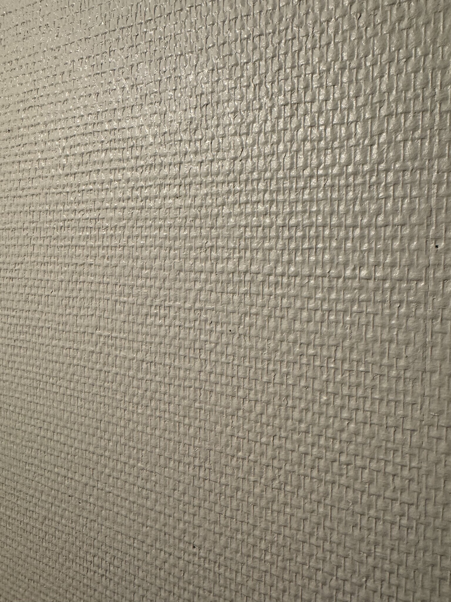

BÄSTA sättet att ta bort glasfiberväven från helvetet som var så populär på 90-talet? I vårt fall målad med någon form av vig standard interiör färg…
En närbild av glasfiberväv med grovt rutmönster målat i ljus färg, typiskt för interiör från 90-talet.
Det enda som inte är aktuellt är att bredspackla över allt eller sätta ”renoveringstapet”.
Alla tips, råd och erfarenheter om hur man inte ska göra mottages med tacksamhet!
Har tagit ner vävtapet två gånger, ena gången så lossnade nästan allt själv bara man fick loss ett hörn.
Andra gången satt det hårdare men jag kunde ånga ner den.
Väv i tak har jag bredspacklat.
