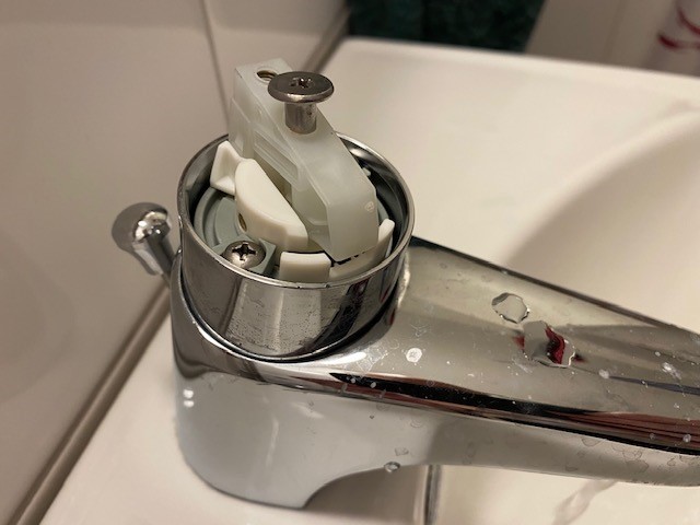

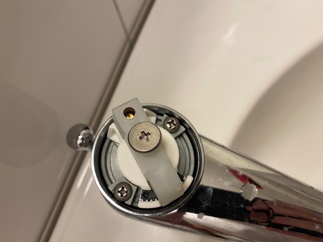

Vi har en Gustavsberg Nordic (?) tvättställsblandare från 2004. Den började bli trög, så jag bytte servicepaketet. Efter det fungerade den utmärkt i två veckor, men sedan kom ett glapp i handtaget. Jag skruvade isär och glappet sitter i servicepaketet. Finns det något man kan göra? Det finns en liten bronsfärgad spårskruv på servicepaketet. Vad gör den?
den reglerar hur mycket du kan lyfta handtaget går att justera lite.
lär inte ha något glappet att göra
