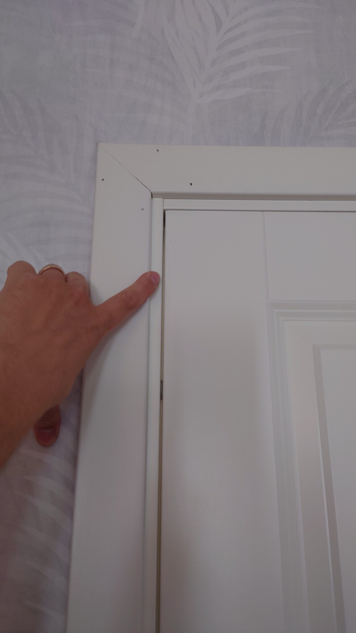

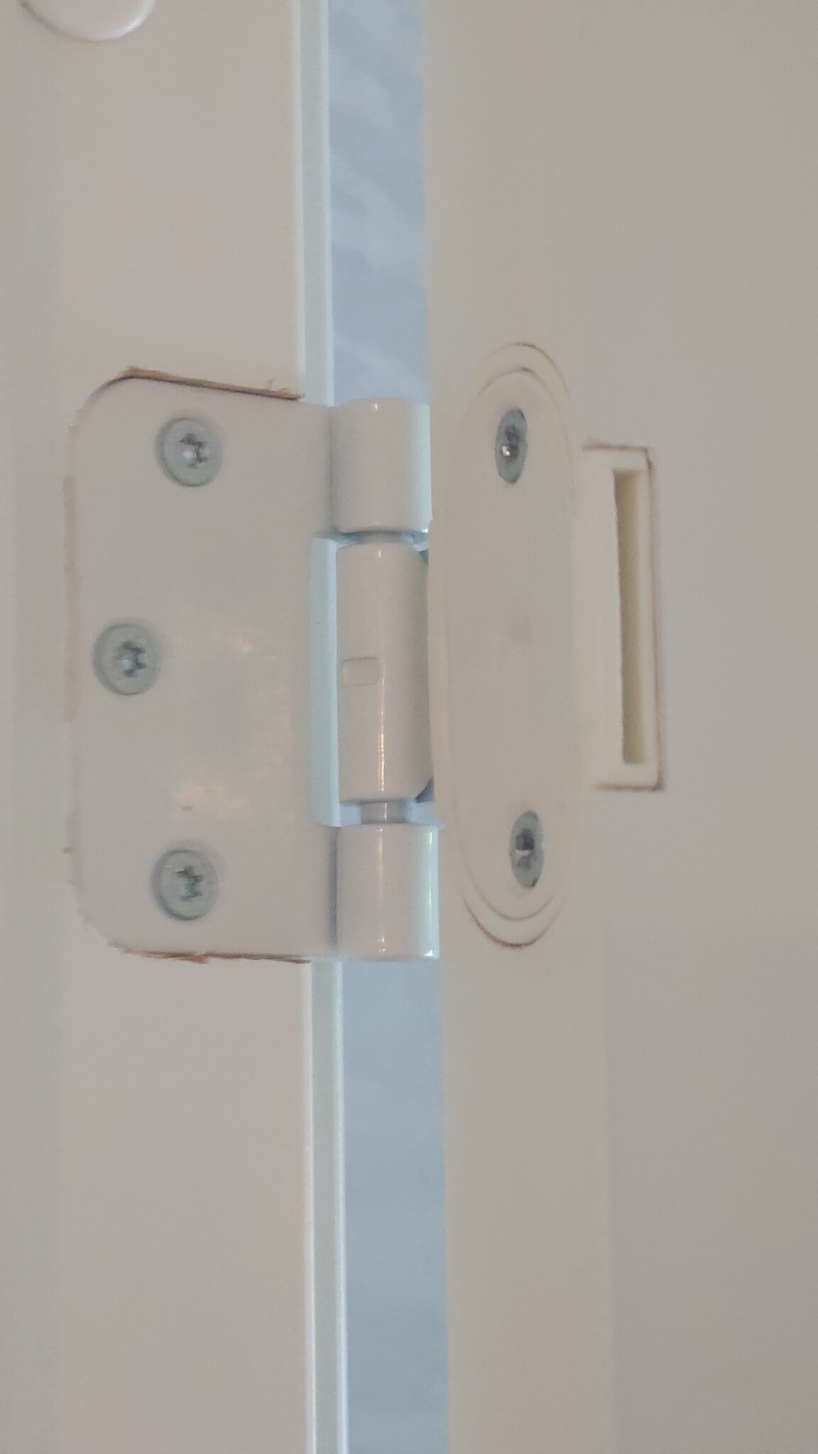

Problemet är löst, istället för att åtgärda glappet så tog jag bort gångjärns fästet från karmen och knackade ur 3mm av träet med stämjärn för att kompensera för glappet i gångjärnet. Tänkte inte på att ta bilder innan men laddar upp bild på gångjärnet samt vart dörrbladet tidigare tog i, ifall det kan hjälpa någon annan.

Dörrarna sitter med vanliga snap in gångjärn som, jag har kontrollerat att samtliga skruvar sitter som de ska.
Trots detta hänger flera av dörrarna och tar i karmen när jag stänger, efter att ha undersökt gångjärnen har jag insett att det är glapp vid sprinten i gångjärnen och att det är därför dörrbladet hänger och tar i karmen i övre delen av sidostycket på tryckets sida.

Tyvärr ser jag inget märke någonstans på gångjärnen eller dörrarna men jag tror att det är Bauhaus solid elements.
