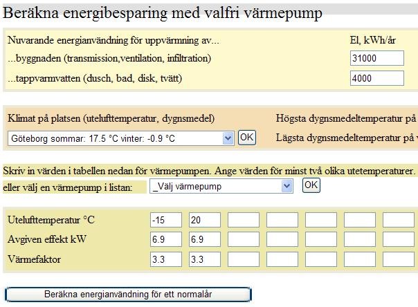

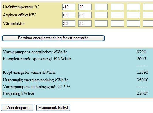

Det är alltid billigt och bra med egen ved, men priset är svårt att fastställa. Jag gjorde en jämförelse om du istället värmde huset med el. Uppskattningsvis kan det motsvara 35 000 kWh per år, men viss osäkerhet finns i denna siffra. I det huset satte jag in värmepumpen IVT Greenline HT Plus C/E 7.

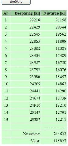

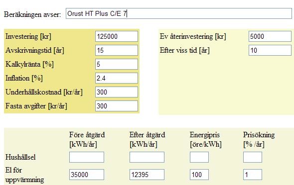

Jag får fram att du skulle behöva köpa 12395 kWh av elbolaget per år. Sen kostar ju värmepumpen och slangen något. Och kanske behövs ett mindre underhåll och eventuellt större säkringar (högre fast avgift). Men om man räknar på ett energipris på 100 öre per kWh så ser det ändå ut att bli lönsamt. d^_^b
Se bifogade bilder. Du kan räkna lite själv om du vill ändra några siffror. Gå in på länken nedan så hittar du programmet.
http://www.byggahus.se/forum/isoler...ekna-pa-isolering-och-energifoerbrukning.html
