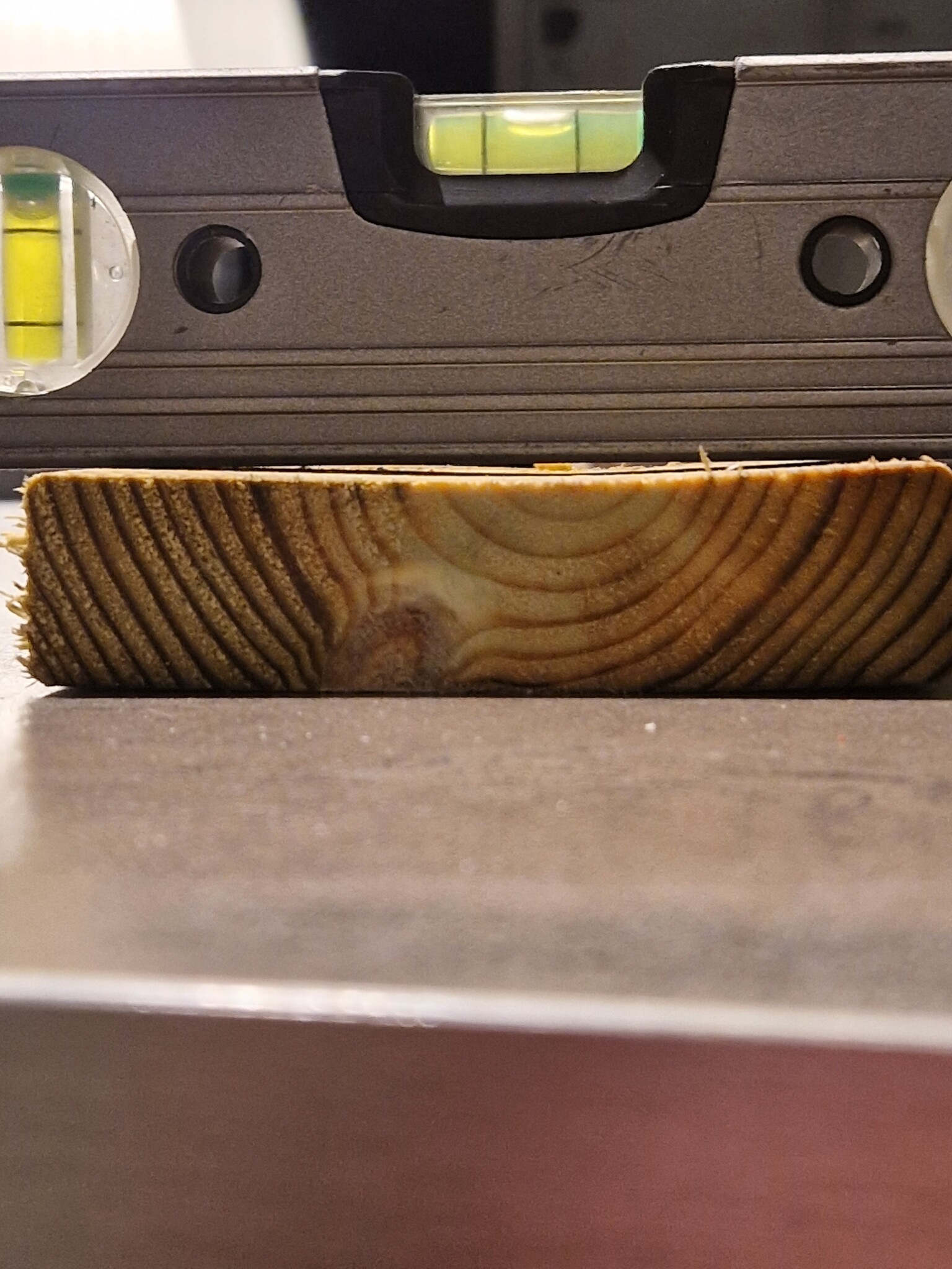

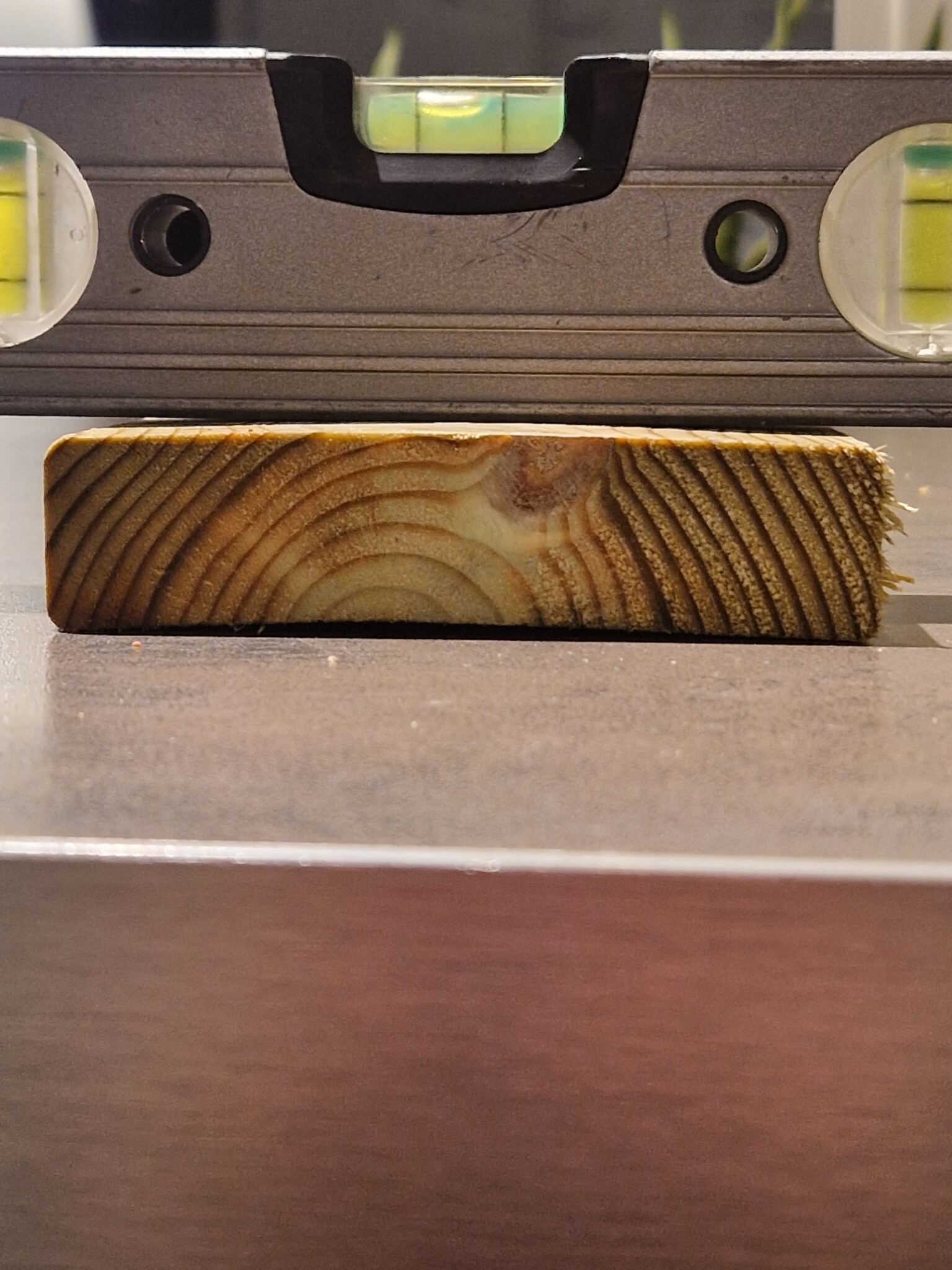

Läst i de flesta fall att trall ska läggas med glad mun. Kärnträ uppåt alltså.
Men jag jag la en bit i vatten mest för att se hur mycket det svällde. Men ser också att den kupar sig "fel". Dvs placerar jag denna bräda med glad mun så blir det vatten ståendes.
La till ett par bilder för tydligheten skull, så att glipan syns
Vad är ert råd? Ex. bedöma utifrån varje enskild bräda etc?

Lägg den bästa sidan uppåt.
Tack. Menar du estetisk finast eller att jag placerar den på det sätt jag tror den kommer kupa sig? Dvs kika på tendenser åt vilket håll den drar?
