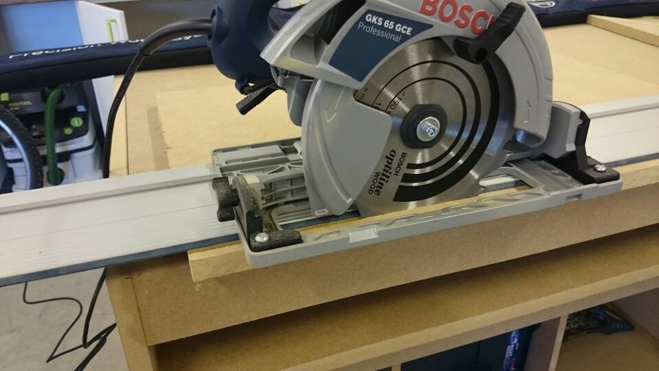

Behöver cirkelsåg med styrsken. GKT är lite dyr och jag behöver en vanlig cirkel också.
Någon som testat?
Har en oanvänd i garaget :o
Om jag inte minns fel saknar den justerskruvar för hur den ligger an mot skenan (mot klacken på skenan alltså).
Dock tror jag inte att det är problem i sig. Känns som den ligger bra på skenan.
Att jag har en GKT är den största anledningen att jag inte använt den, än.
Om du har nån skiva i garaget och tråkig, såga lite och återkom! :)
Ska se om jag inte kan få till ett test imorgon fm. :)
Sådär, då har jag premiärat GKS65GCE i en bit MDF jag hade liggande.
Skillnader jag direkt slås av då jag använt sänksåg de senaste åren är:
*Klingskyddet, kräver ofta en tillpetning med andra handen när man sätter ner sågen på skenan, om man redan ställt in djupet.
*Spånhanteringen, med cirkelsåg yr det runt ganska bra.
Den följer skenan fint, använde inga tvingar för att hålla skenan på plats.
Snittet blir rakt och fint.
Så om inte spån/dammhantering och att då o då behöva peta till klingskyddet när sågen ställs ner på skenan så ser jag ingen anledning att inte slå till. :)

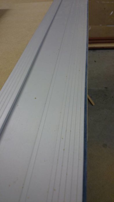

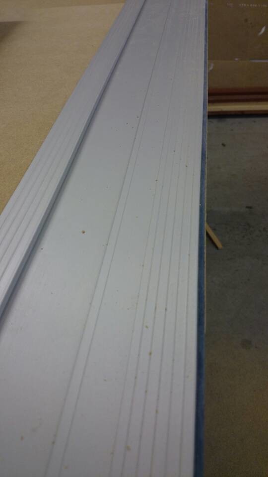

Hoppas att inte gummikanten blev "omskuren" nu bara. ;)
Fan va bra du är Fredrik, tack!
Hehe den klarade sig med gummit i behåll ;)
Jag undrar om inte cirkelsågen går nån tiondels mm längre ut från skenan än sänksågen.
Eller om det beror på justerskruvarna. Inga spår av blått gummidamm efter sågningen.
Givetvis är Bosch smarta, de har bara t12/t14 klingor 160/20 (GKS 55) samma för 190/30 (GKS 65).
E.g en t32 kling finns bara i 165/20 (gkt) och i gersåg storlekarna.
Antar att Bosch gjort så med flit....
