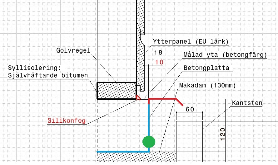

Förutsättningar:
- Mellan plattan och kantstenen finns (uppenbart) en gjutram. Denna är tillverkad i 63x175 ohyvlat, impregnerat, virke
- Höjden på ramen är 170mm (snarare än 120mm, enl snittet)
- Blå + Röd linje runt plattan: Byggarnas avsedda dragning av plastskikt som täcker grusbädden samt gjutformen. Syftet är att binda vatten i plattan (som vill rinna igenom gruset) samt underlätta avtäckning (släppning)
- Blå linje runt plattan: Faktisk dragning av plasten, då undertecknad (lite panikartat) mot slutet av gjutning lade ett snitt i plasten ca 1cm under gjutramens kant. Syfte: Uppnå en tydlig definition av plattans kant.
- Grön (fylld) prick: Punkten i vilken jag hade snidit plasten om jag fått leva om mitt liv... Syfte: Låsa in vattnet i vertikalledd, men låta gjutramens trä 100% (med undantag för någon cm upp) definiera de vertikala väggarna. Ingen plast som veckar sig konstigt som kan förstöra gjutresultatet
Jag vet inte om problemställningen är klar baserat på ovan text - kan såklart ordna lite ytterligare foton som beskriver tydligare. Givet snittet som lades så har betongen lokalt pressat in mellan gjutramens trä och plasten. Detta kommer givetvis se kattskit ut när plattan avtäcks. Omfattningen av problemet blir även klar då...
Visst är det härligt när man vet med kristallklar tydlighet hur man skulle ha gjort... :-/
Slutligen, jag skulle ju fråga något:
1) Har någon liknande erfarenhet?
2) Några generella tips för hur denna eländiga plast ska hanteras? (Eländig då man omöjligen kan veta hur den beter sig under gjutförloppet)
3) Några allmänna tips för reparation av sockeln? Detta kommer att behövas...

Märkligt sätt att krångla till gjutning på. Det måste räcka att förvattna grusbädden dygnet innan och skippa plasten under betongplatta fullständigt. Formsidor kan man olja eller vaxa det är det som är brukligt, plasten skulle endast ligga ovanpå som ett skyddande membran.
Exakt. Jag korrigerar min tidigare intention...
- Inget snitt i grön punkt
- Plasten läggs på makadamen innan gjutramen ställs på plats - inte svårare än så
Jag är besvärligt perfektionistisk, så vi får se var detta landar till slut. Kanske blir det bilhammare...

Nej, som svaret du fick ovan så skulle plasten skippats. Den fyller absolut ingen funktion och försämrar tyvärr konstruktionen på alla sätt, inte allra minst det estetiska som du är inne på.M Mr_Ekan skrev:
Jag vet inte vad du är mest orolig för, men om nu sidorna mot reglarna du lagt ut blir synliga så kan man ju skära plattan längst kanterna.
En annan spontan fråga jag funderar på är vad det kommer sig att plattan helt saknar armering? Om markarbetet är gjort bra så händer troligen ingenting, men det är som gjort för att den knäcks.

Vad är problemet? Skär bort plasten på valfritt ställe och gå vidare i bygget. Sen förstår jag dock inte tanken med att bygga inåt på gjutningen och få en kant vatten kan ligga på? Och blanda in siliconfogar och målning där?

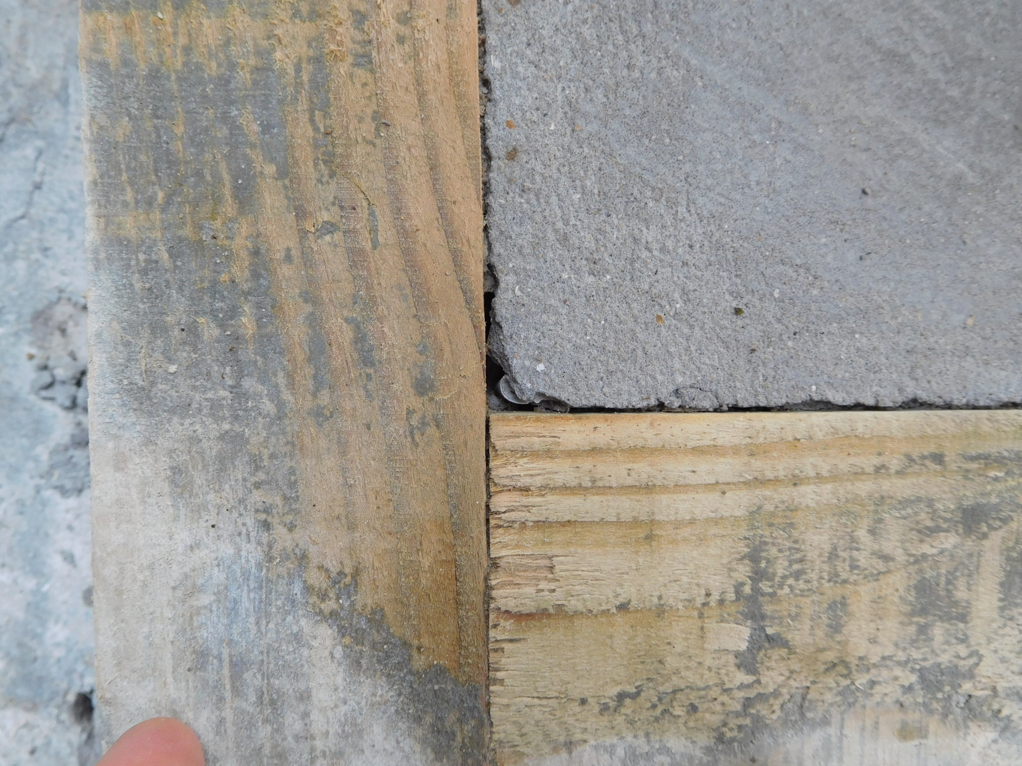

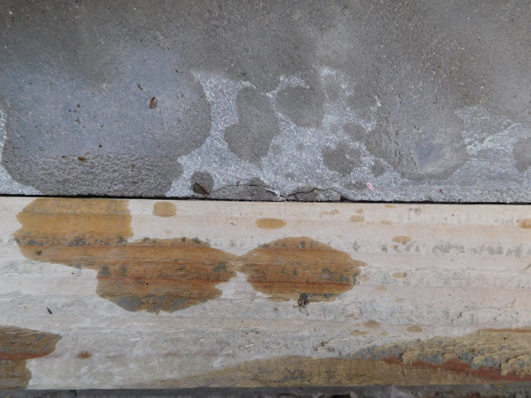

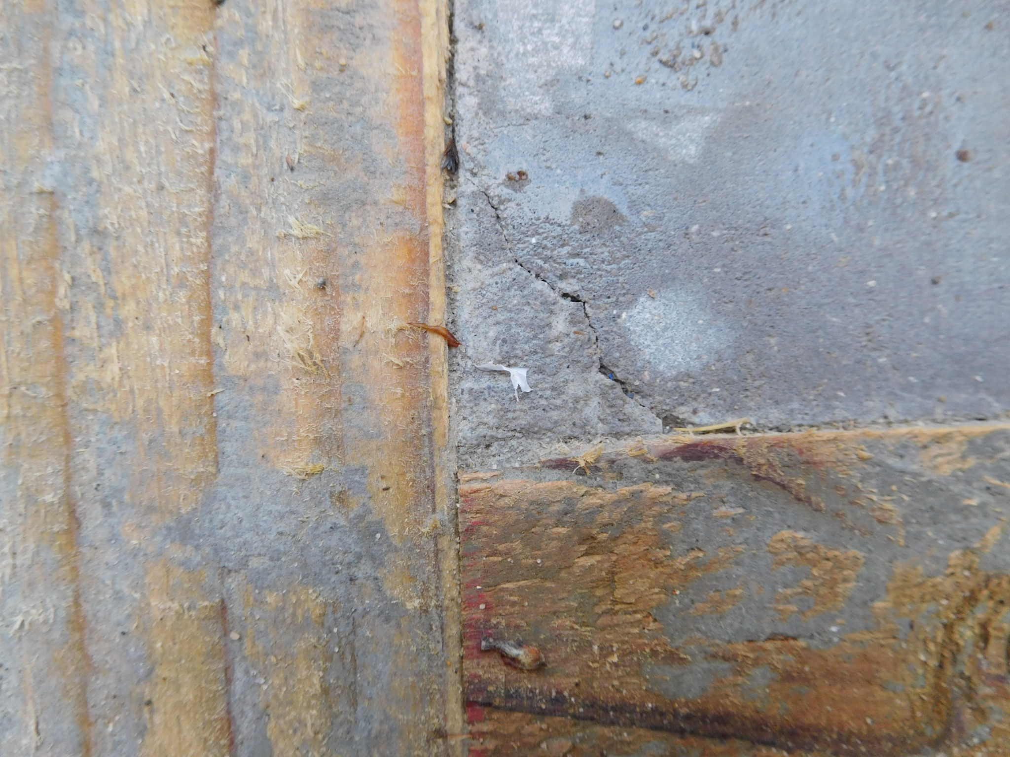

Tackar för alla svar så här långt. Jag skickar upp några pics som beskriver problemet, eller rättare sagt den del av problemet som är synlig nu. Som referens: gjutramen är 60mm bred, så det är inga gigantiska urholkningar vi talar om - än så länge...
Angående de kommentarer som getts:
- Plastens syfte: Enligt byggaren att förhindra att vattnet rinner igenom under / efter gjutningen, med möljliga krympsprickor som följd. Detta lät plausibelt, så jag köpte det konceptet (utan att fundera nog över konsekvensen för sockeln...)
- Plattan är armerad (se foto). Armeringen ligger i ett plan.
- Indrag på plattan av följande anledning... Väggelementen kommer att fästas med M12 gängstång som fästs in med ankarmassa. Håltagningen blir D14, placerad 72.5mm från plattans kant. Jag läste lite rekommendationer om att hålla minst 5x håldiametern till plattans kant, vilket skulle innebära 80mm i detta fall. Dock: Boden har sin främsta restriktion i djupledd, så det måste bli någon slags kompromiss mellan sprickrisken vid borrning samt invändig yta. Av den anledningen har jag dragit in regeln kontra plattans kant. Utan detta indrag hade jag haft håltagning ca 45 mm från kanten, dvs runt 3x håldiametern. Negativt överhäng av ytterpanel kontra plattans kant kommer att lösas med en slags bottenprofil som dras i nedersta ytterpanelen, och bildar en droppnäsa. Hoppas det är någorlunda klart.

Har du rivit formen ännu? Det kunde du gjort i söndags. Har de haft plast mot insidan av formen så garanterat så har det varit veck på plasten och det kommer att synas.

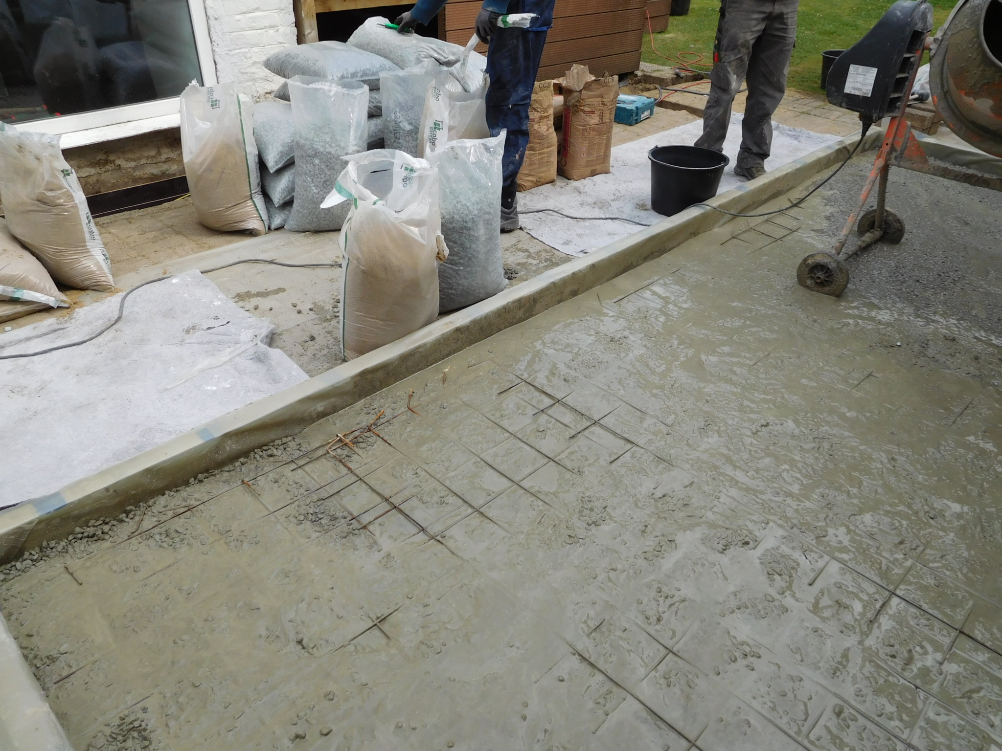

Vad tror ni om att rycka gjutramen pa lordag (en vecka efter gjutning)? Min plan var att lamna den 2v, baserat pa rekommendation fran cementa.se om att lata plasten ligga 2v (vilket den kan gora aven utan gjutram). Om sockeln ar illa skadad sa bor det klarlaggas hyfsat snart...
Du hade kunnat plocka den utan problem samma eftermiddag som du gjöt.M Mr_Ekan skrev:

Plast har man som täckning för att behålla fukten..
Man vattnar form och underlag innan gjutning penslat formen med släppmedel vibbar betongen tar bort formen när det fortfarande går att glätta och laga i !
