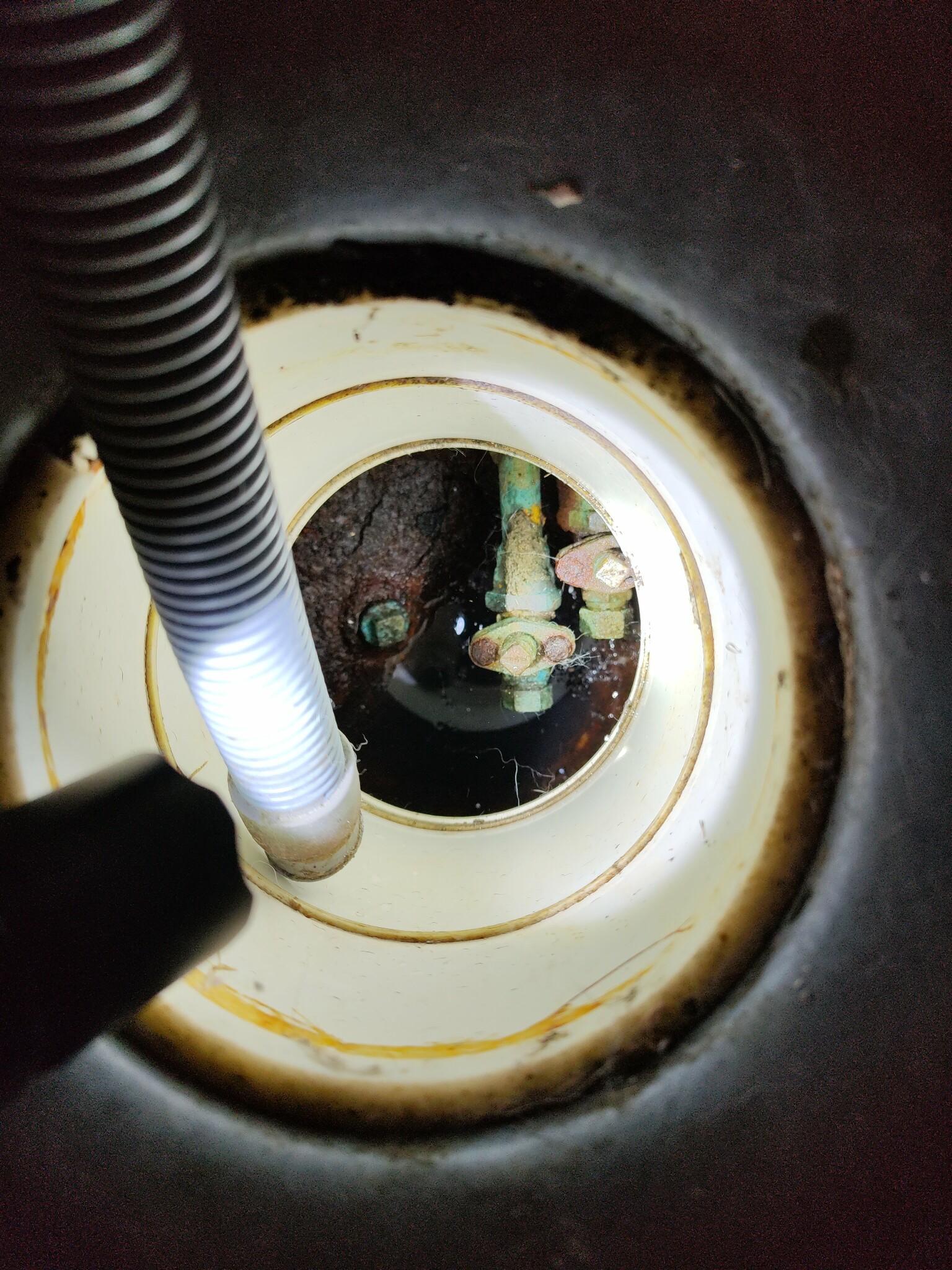

Vad är detta för rör? Har inkommande vatten som går upp brevid.
  • Insidan av en struktur, möjligtvis rörledning, med flexibel slang, korrosion och skruvar synliga. Område belyses för inspektion.
Nån som förberett för att dra ut den vattenburna värmen till gästhus/garage?

Var iofs vattenburet för, sedan blev det el och nu åter vatten 😊
Det är avtappningar för värmesystemet
Nä ni det var kallvatten i ena i varje fall. Bilningsmejseln hjälpte mig upptäcka det!
Ser ut som avtappning. Om det är värme eller tappvatten som kan tappas ut där är ju frågan. Nog en rätt ovanlig lösning.
Nädå... Helt hundra att det är värme. Däremot kan dom varit bortkopplade sen förut och det stod kvar vatten.
Och en mycket vanlig lösning i gamla hus
De spruta då rätt bra och så fort jag slår på huvudvattnet så börjar de spruta igen.
Ja.. Då har jag fel, aldrig sett den lösningen förut.

Någon gång ska ju va den första :) De som bode här initialt var ju borta stora delar av året så antar de tömde ur vattensystemet för de var rädd att de skulle frysa?
