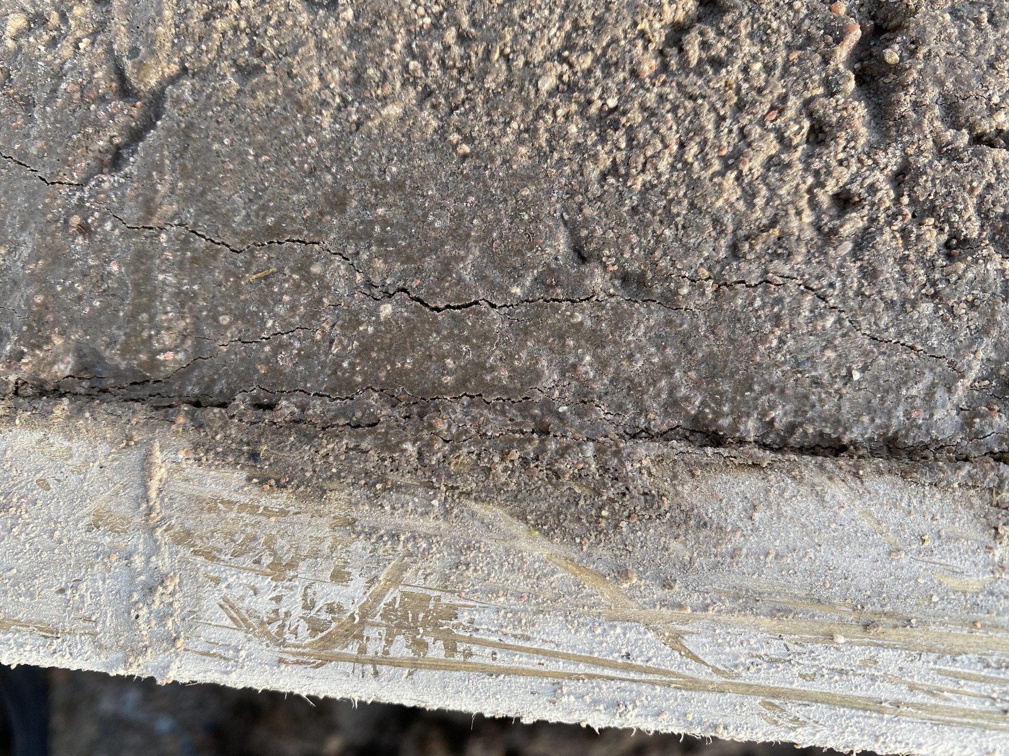

Det blev tyvärr minusgrader inatt, om än bara 1 eller 2. När jag tittar noga ser jag att det är små sprickor lite överallt, har bifogat en bild så ni kan se. Kanske inte syns så bra, men är det ett tecken på att det blivit is som sen spräckt gjutningen, eller är såna små sprickor normalt?
Efter gjutningen igår så såg ytan slätare och blötare ut. Förstår att det var vatten som låg överst i gjutformen. Nu är allt vatten på toppen borta och ytan är inte lika slät längre. Vad tror ni, har vattnet på ett positivt sätt försvunnit genom att det deltog vid bränningsprocessen, eller vad kan det bero på? Normalt?

För mitt oerfarna öga så ser det där inte superbra ut. Ser nästan ut som att ytan inte brunnit pga förlite cement i betongen.
Den bör redan ha blivit grå efter 24h om det nu inte är vattnat.
Nu drar jag bara ur mitt minne men betong bör ha brunnit 12-24h innan den utsätts för frost. Sen kommer processen återuppta då det blir varmare.

Kan du gör märken? Kan du göra märken så har den ju inte brunnit så bra men annars e de lungt. Kändes betong lite varm när du var ute och kollade?
Dom där sprickorna behöver du inte va orolig för det är förmodligen bara i ytan. De kan vara krymp sprickor eller nått annat. Tror inte att det är pga frysning.
Kan det vara så att ni vibbade betongen lite för hårt och länge? Då börjar betongen separera alltså stenen sjunker och vattnet stiger. Då brukar ytan se väldigt slät och fin ut och sen när betongen brinner och vattnet dunstar så kommer dem riktiga ytan fram så att säga. Kan även vara det som är orsaken till sprickorna.
Jag tror däremot inte att du behöver vara det minsta nervös efter som betongen verkar ha brunnit. Som ArneTW skrev så slängde över en presenning och ha is i magen.

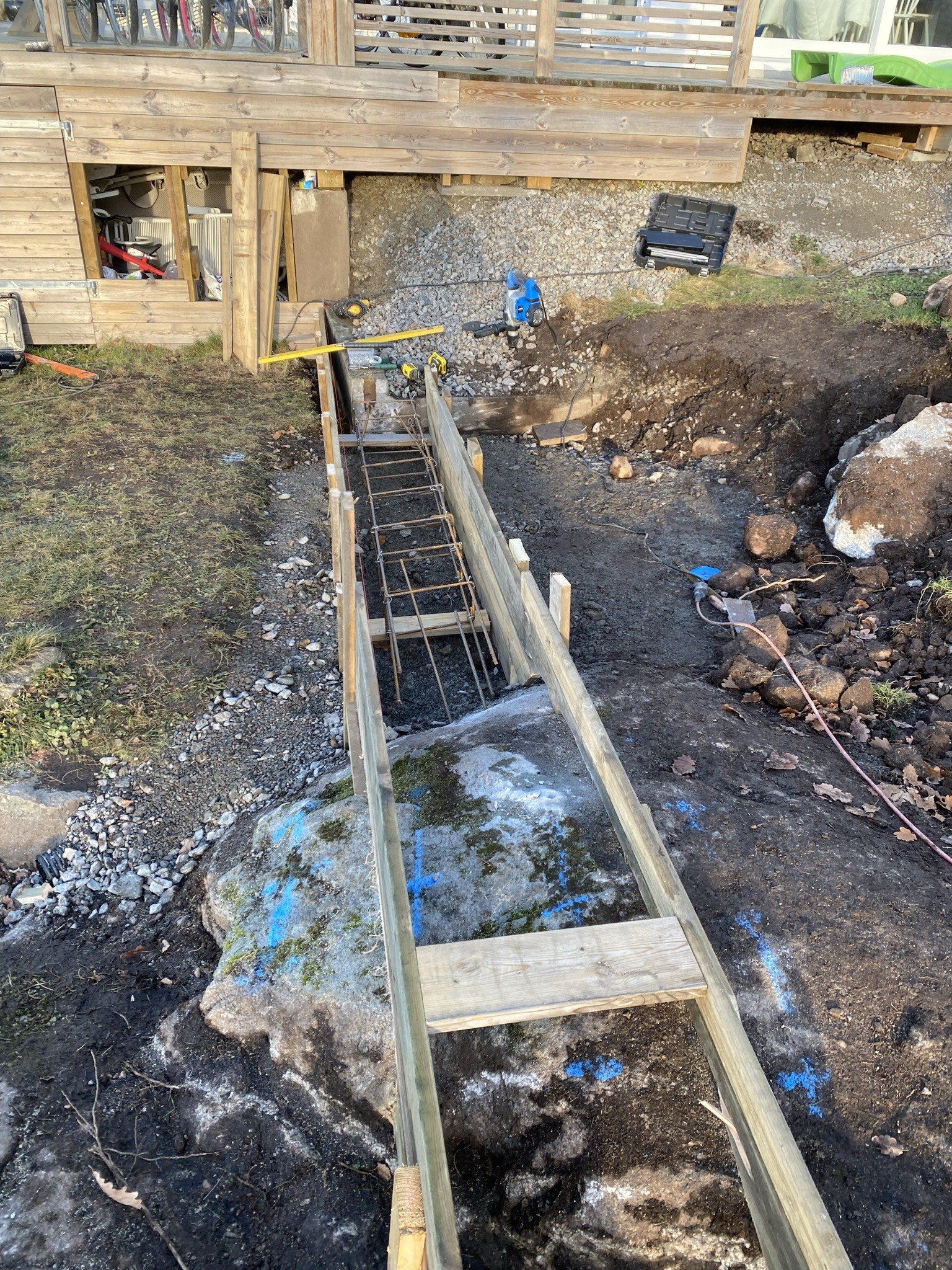

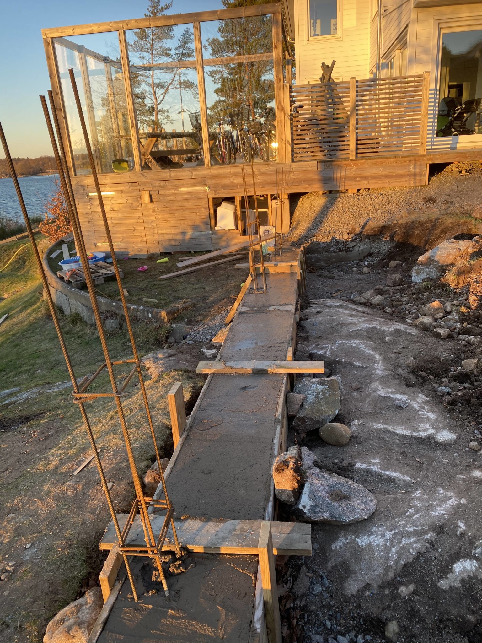

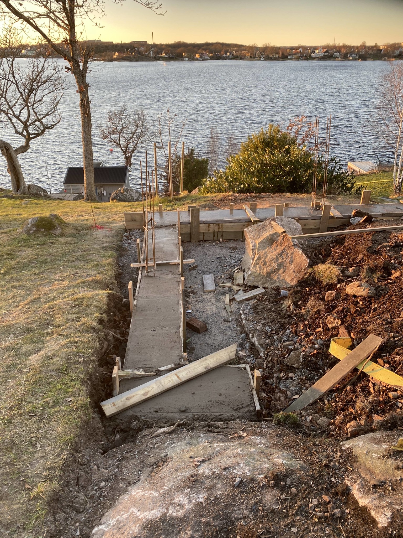

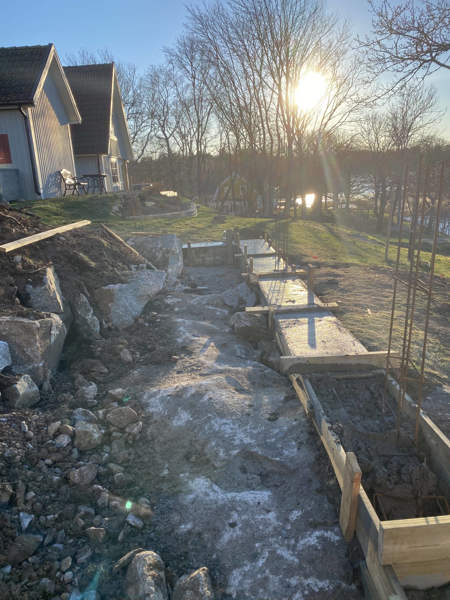

Hur är det armerat? Några bilder att dela med dig av?
M myrstack skrev:
Japp, blandade med tombola och 25 kg cement på säck. Blandades med vatten fr slang, men vet inte om det var varmt eller kallt vatten.
Se bifogade bilder på armering. Känns som att dom armerade med kraftig armering.
