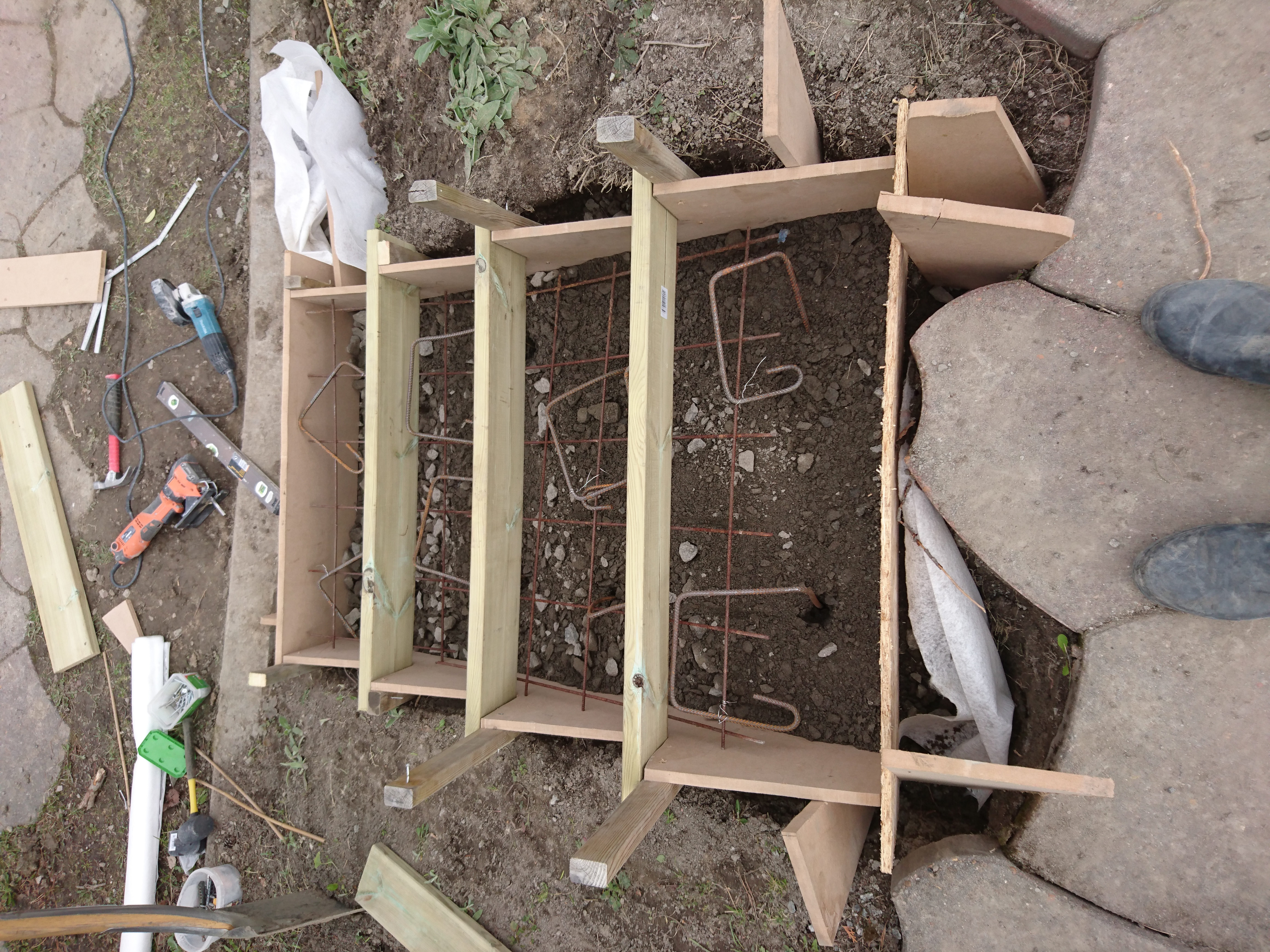

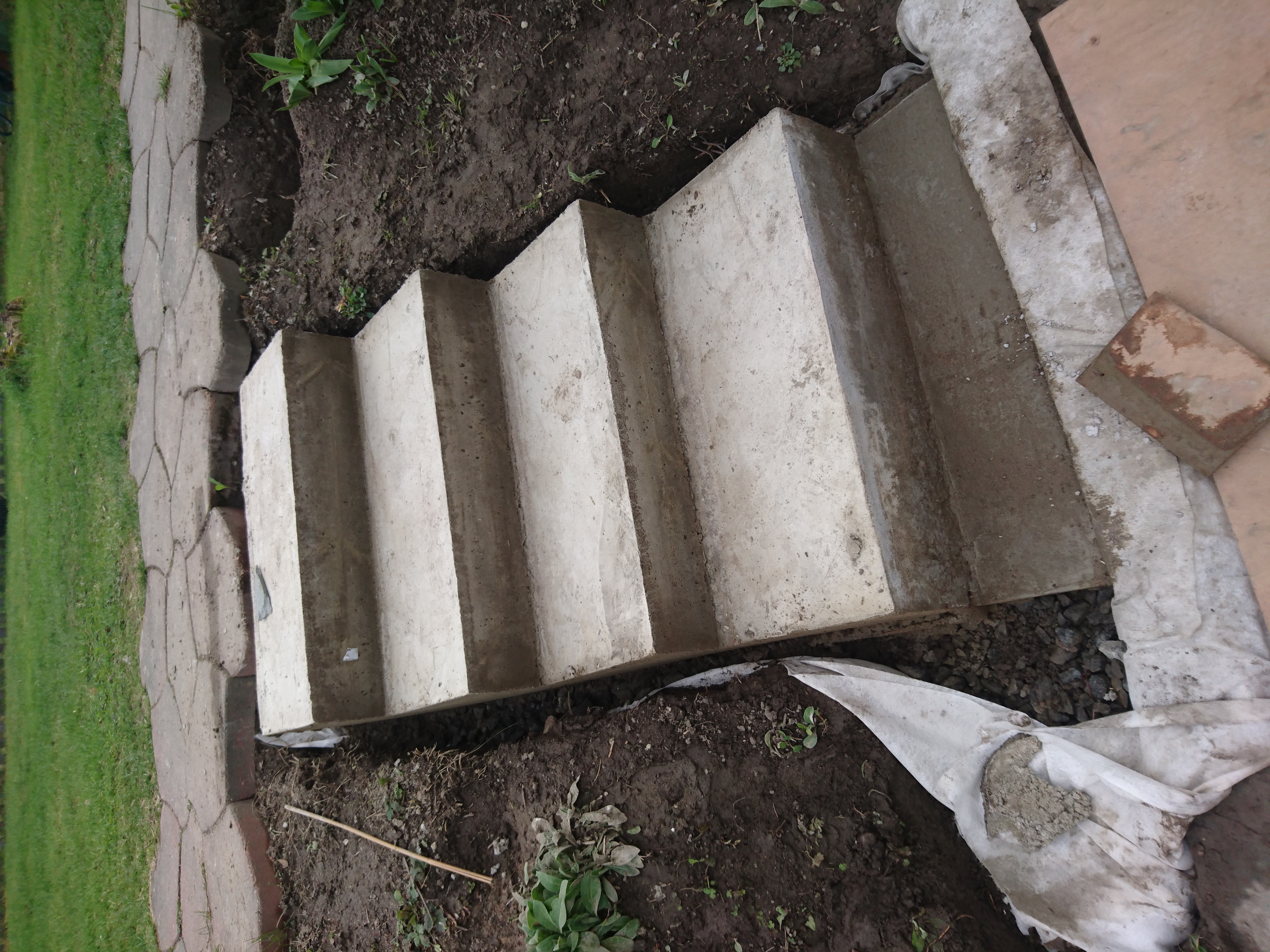

Fick försenad leverans av till ett annat projekt så jag passar på att fixa förutsättningar till 4st pollare och gjuta en liten trappa på 4 steg
Måtten är 35cm djup och 17,5 cm hög. I detta ingår ca 1cm fix och 2cm ojämn skiffer som jag tänkte ha på.
Nu till min fråga, måste jag fixa dränering eller något under trappan eller funkar det med att fylla upp med jord och sedan gjuta?
Har förberett en form i mdf.
Tänkte gräva ur typ 4-6hål 2 på var sin sida av trappstegen som jag gjuter ner armeringsjärn så den står.

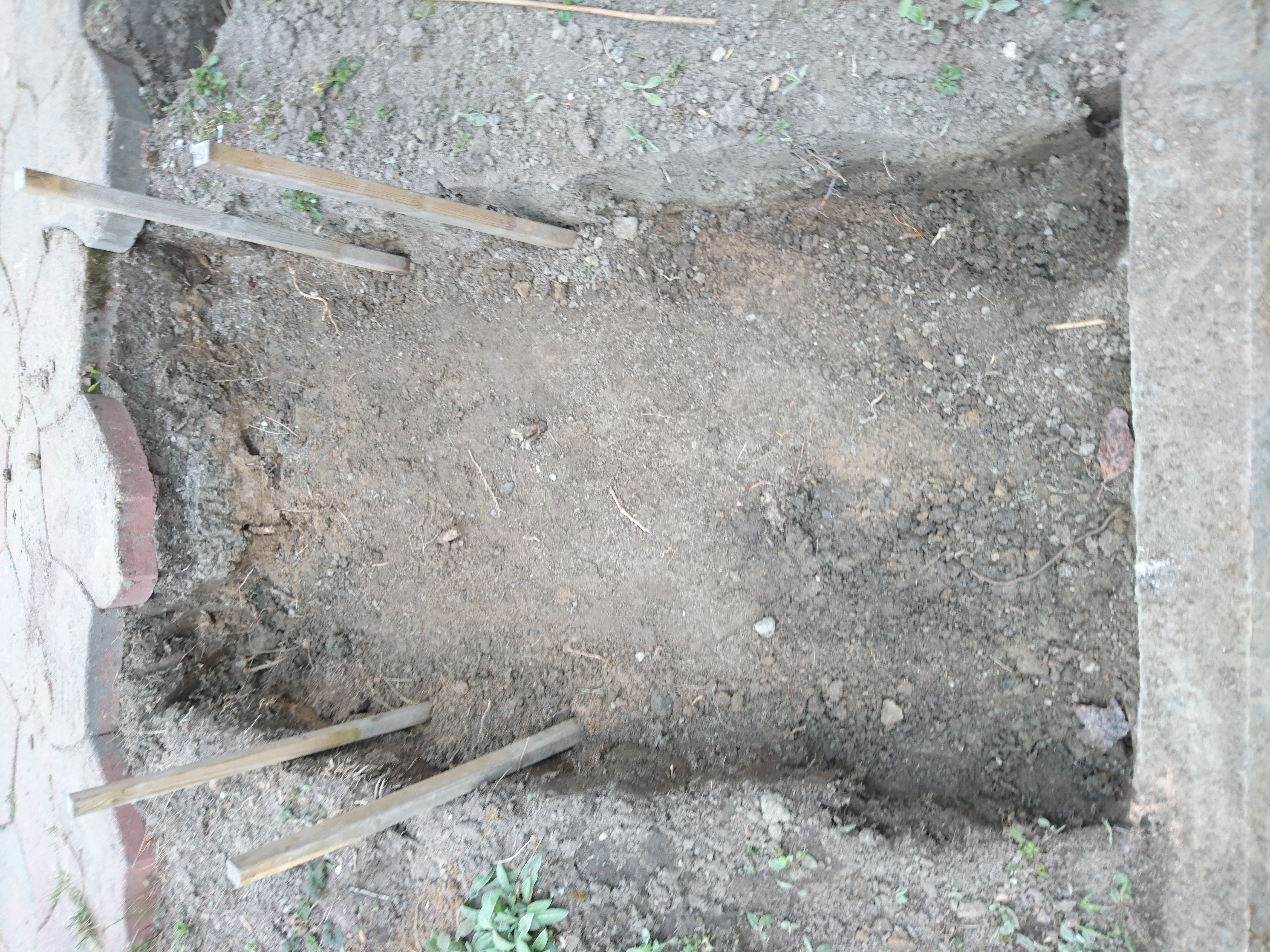

Så ser det ut nu .formen är vagnstycken i mdf.tänker mer på bärigheten
S
Kanske mer miss av mig , men försöker
Ska den vara fribärande med stolpar i ytterkant måste du dubbelarmera stegen och vika in järnen i stolparna , ska du helgjuta gör som nedan så blir det nog bra

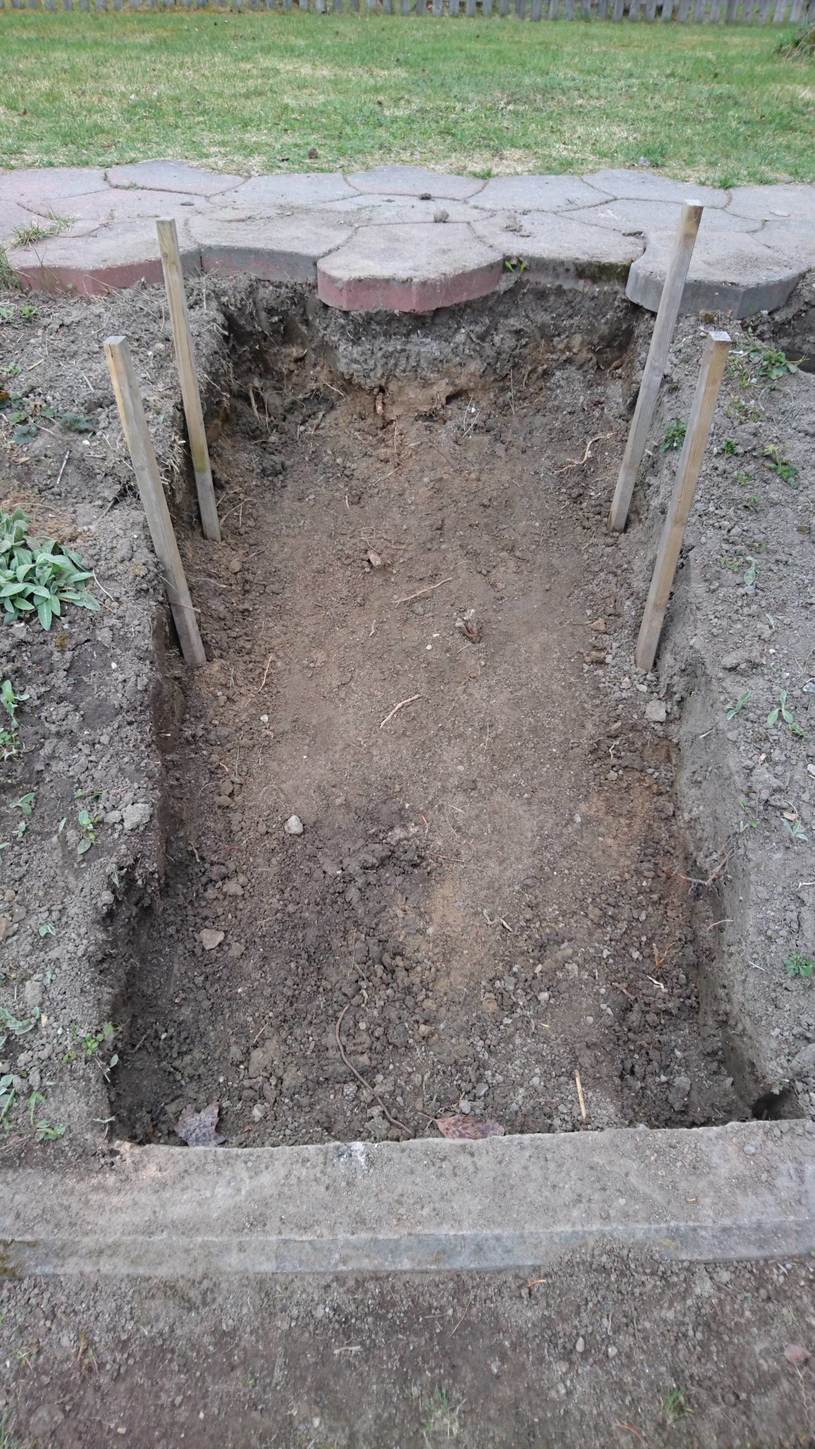

Du bör nog gräva ur lite till med nedförsbackae mot utsida , det syns lite mer där , är som en bassäng , gräv ur mot något fall så ev, vatten kan gå iväg om det kommer via markytan med vatten ,

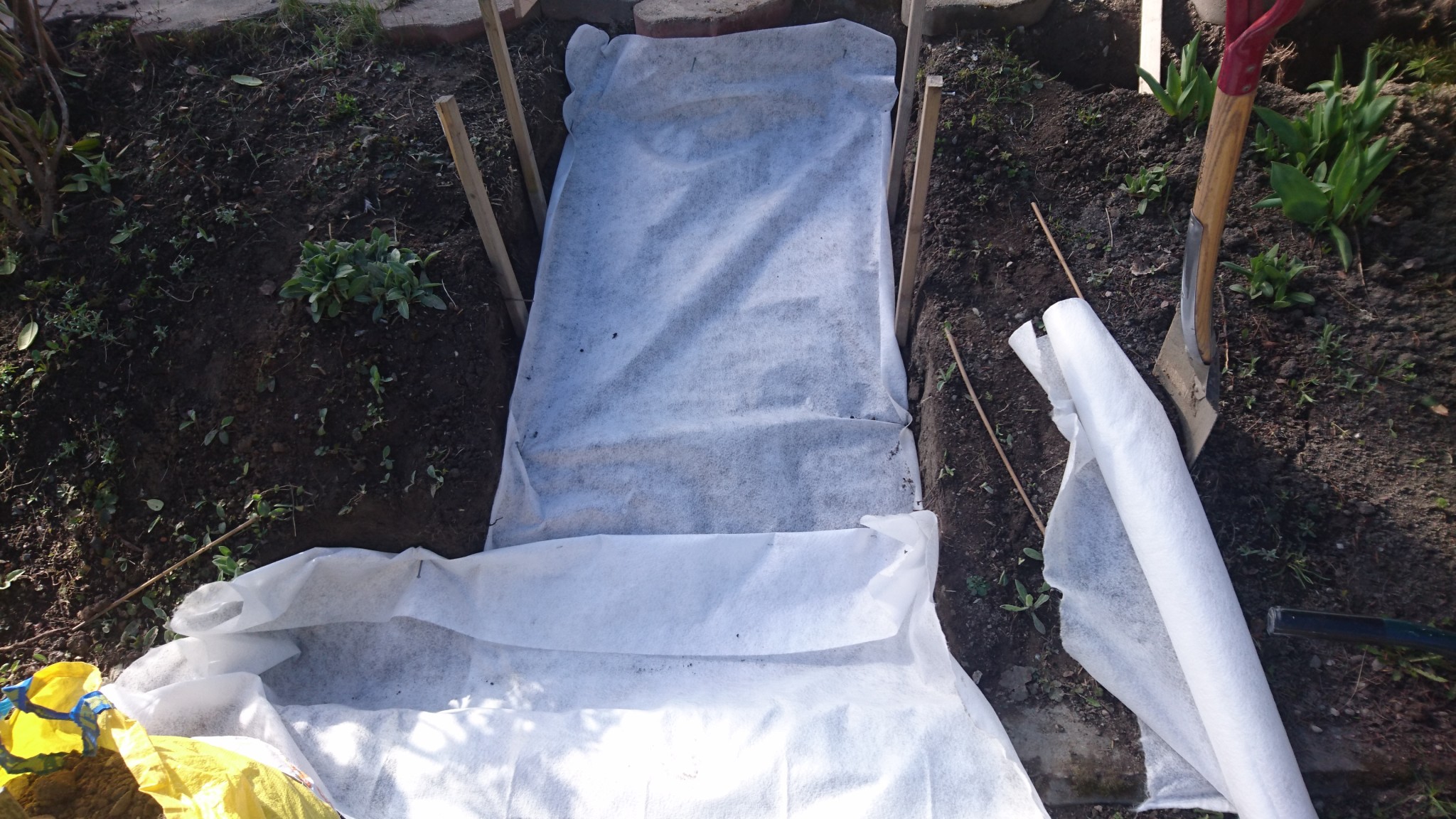

Lägg en duk på leran och bottna med kross , tänker du sedan gjuta helt ovanpå så lägg en duk på krossen så rinner inte betongen ner .
P
Ok hur mycket kross om jag kör 0-32? 5-10cm högt sedan gjuter jag på det?
Förutom armering så behöver jag inte gjuta fast formen i marken på något sätt?
Eller fungerar tyngden av sig själv så den står still ?
Har lite rör som jag kan använda som gjutform för att förstärka lite extra

Att gjuta fast i marken med några stolpar behövs inte , men du kan slå ner 4 - 5 järn eller mer en halvmeter i leran så håller det igen i sidled , 10 - 15 cm kross räcker bra , glöm inte att se till så ev dagvatten kan rinna bort från under , , en armeringsmatta i betongen är inte fel , räcker med 5 mm rutad

Ok så då slår jag ner några armeringsjärn istället. Gällande vattnet kan jag gräva längs betongfundamentet till vänster (det lutar dit), fortsätta ner med krossen sedan jord över?
Då är dräneringen "ihopkopplad" och bör leda det vidare bort

Den plattan kommer att flyta bra , tjudra den med järn rakt ner i leran så kommer den aldrig att flytta sig

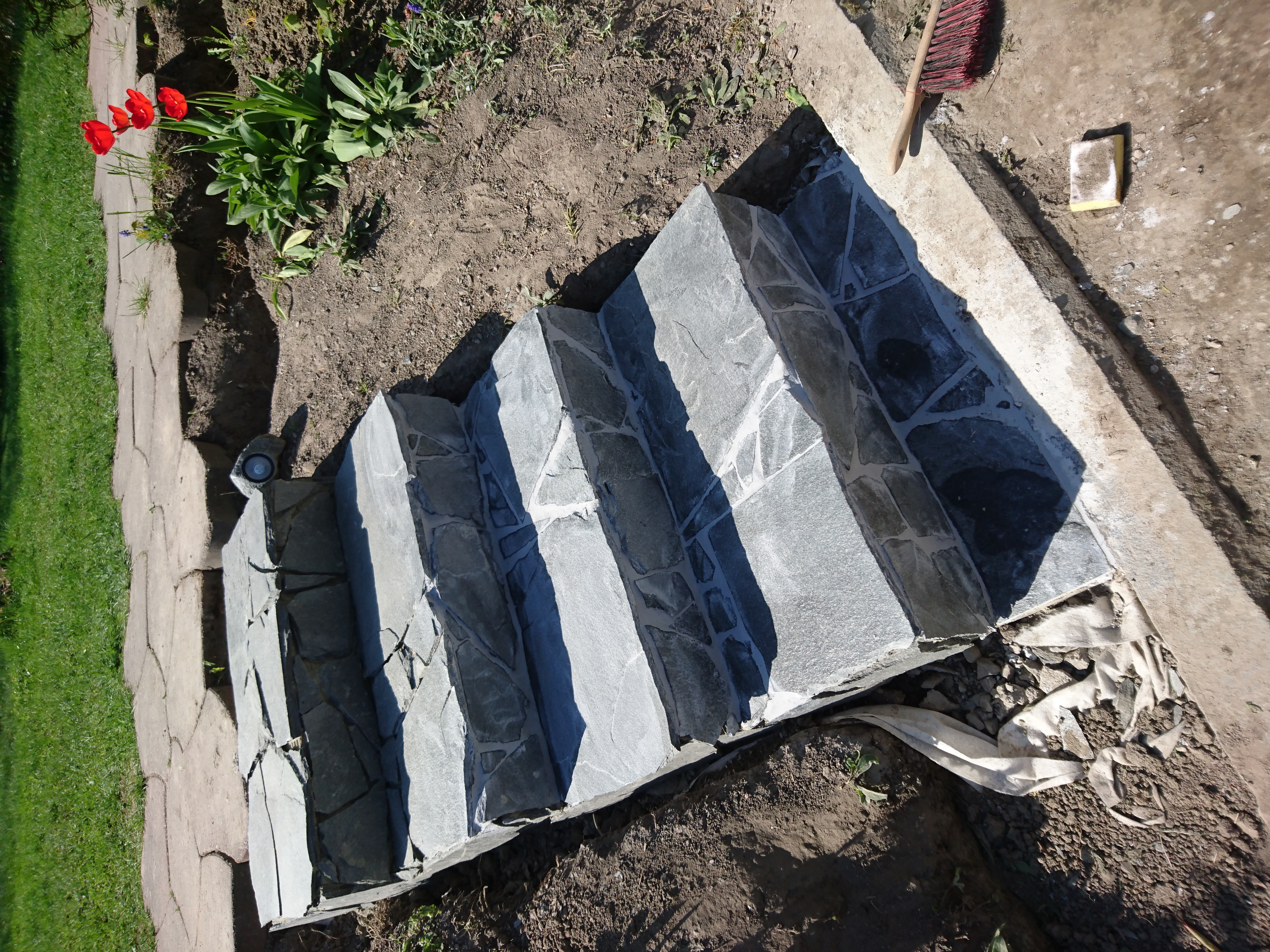

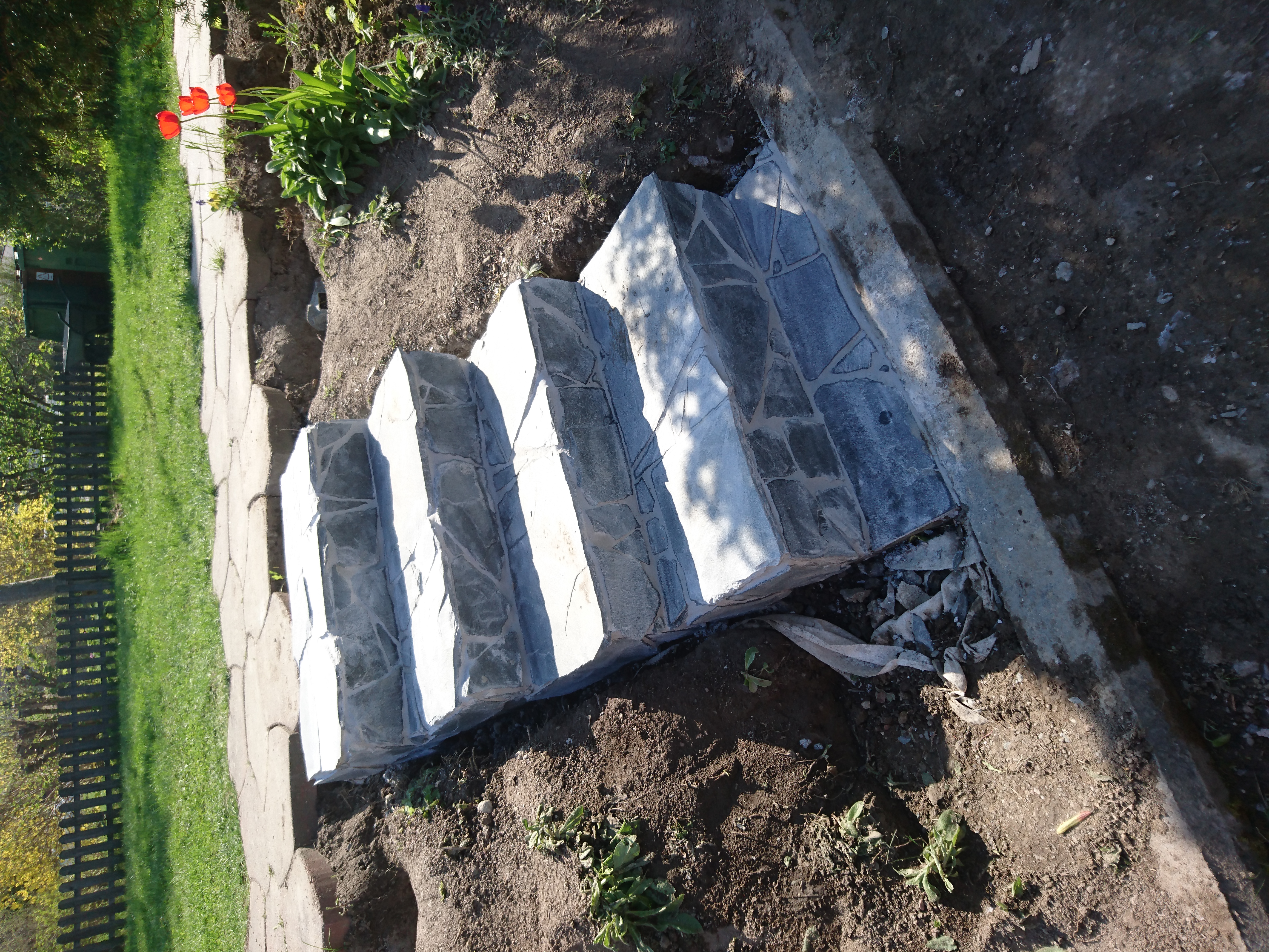

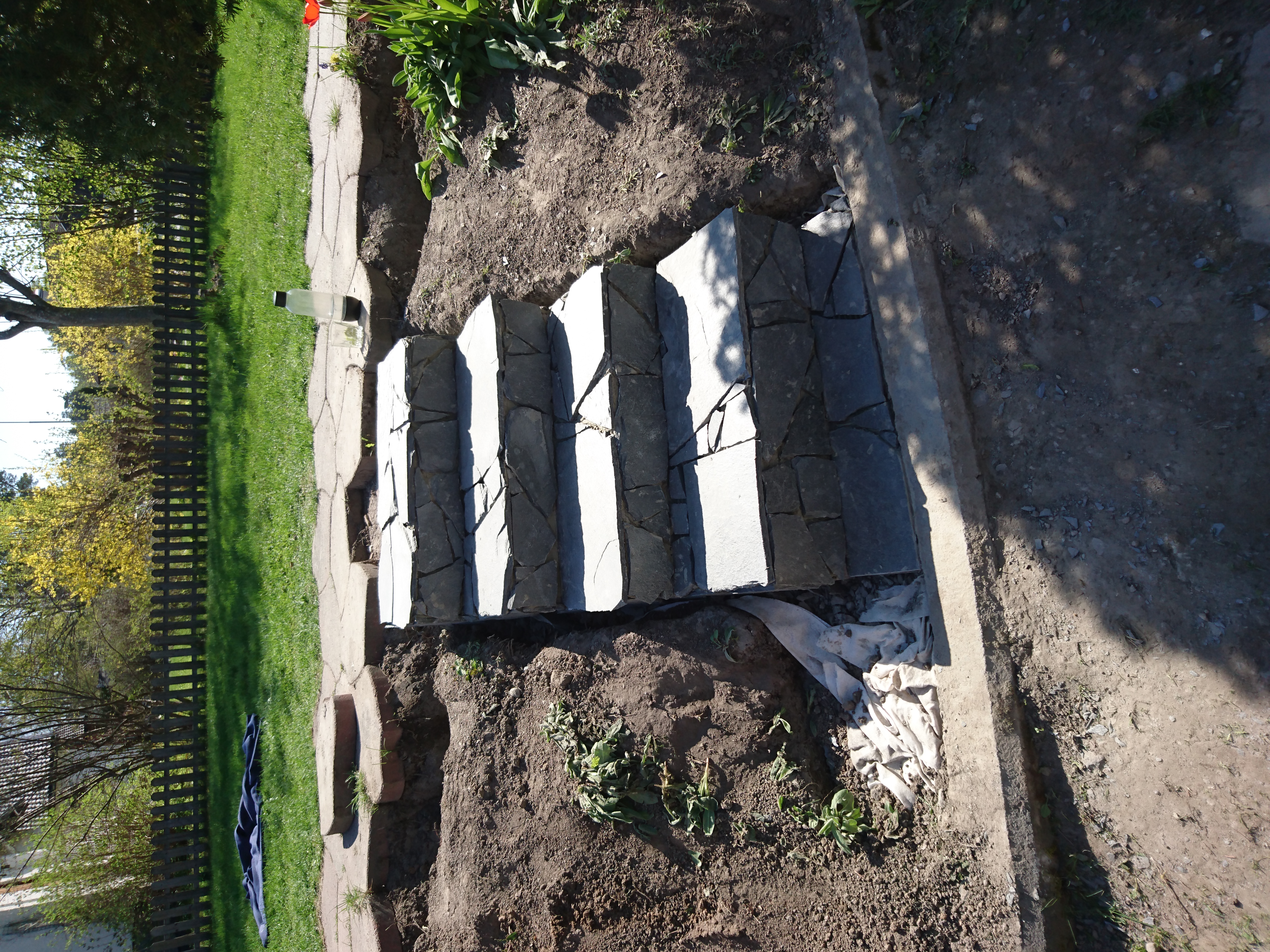

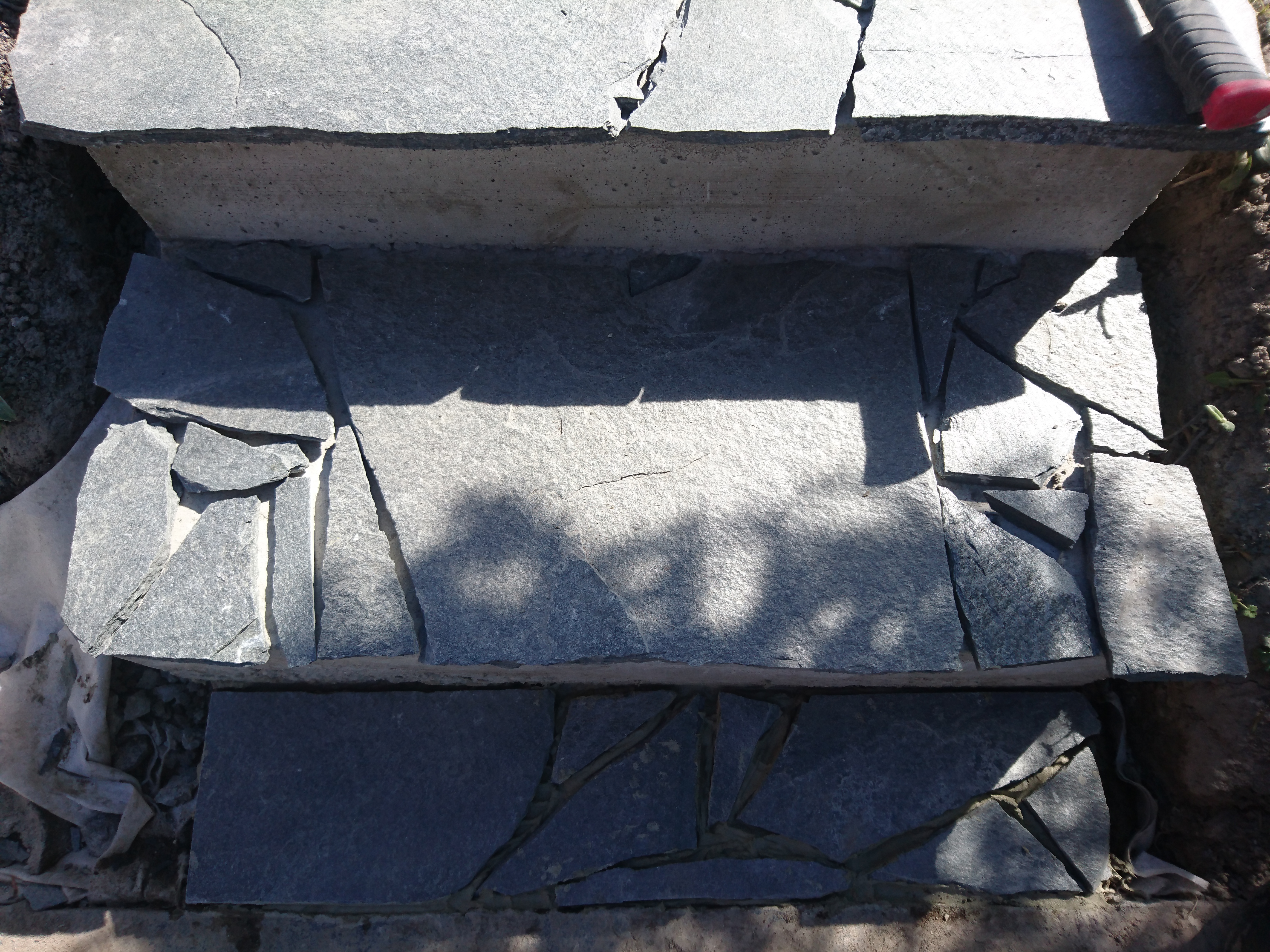

Bifogar lite bilder blev väldigt nöjd med projektet. Riktigt lyft ! :)
