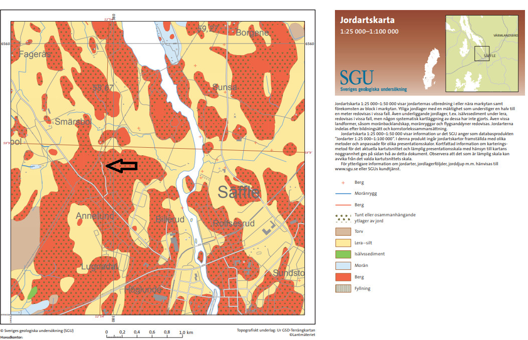

Det låter som morän. På SGU.s hemsida kan du gratis beställa en jordartskarta över ditt område. Om marken är dränerande räcker det med grundläggning på halvt frostfritt djup vilket borde vara ca 75 cm. Ska man vara noggrann så räknar man på sulans tryck mot marken, är det morän så bör det inte vara högre än 200 kPa. Om man inte komprimerar bärlager och makadam är det bättre att gjuta sulan direkt mot marken. Hur du murar lecasten kan du läsa om på Webers hemsida.

jo de ser ut som de skulle stämma att de är morän mark för det är som sagt endel sten och ganska hårt packat också. hade väldiga problem när ja grävde för hand kan ja säga.J justusandersson skrev:Det låter som morän. På SGU.s hemsida kan du gratis beställa en jordartskarta över ditt område. Om marken är dränerande räcker det med grundläggning på halvt frostfritt djup vilket borde vara ca 75 cm. Ska man vara noggrann så räknar man på sulans tryck mot marken, är det morän så bör det inte vara högre än 200 kPa. Om man inte komprimerar bärlager och makadam är det bättre att gjuta sulan direkt mot marken. Hur du murar lecasten kan du läsa om på Webers hemsida.
Men om ja gräver 75cm och lägger i ett lager singel eller makadam på 10-15cm så räcker det med att gjuta en sula på säg 15-20 cm tjock och lecasten resten?
beställde en karta nu så får se hur de ser ut sen när ja kan zooma in.
