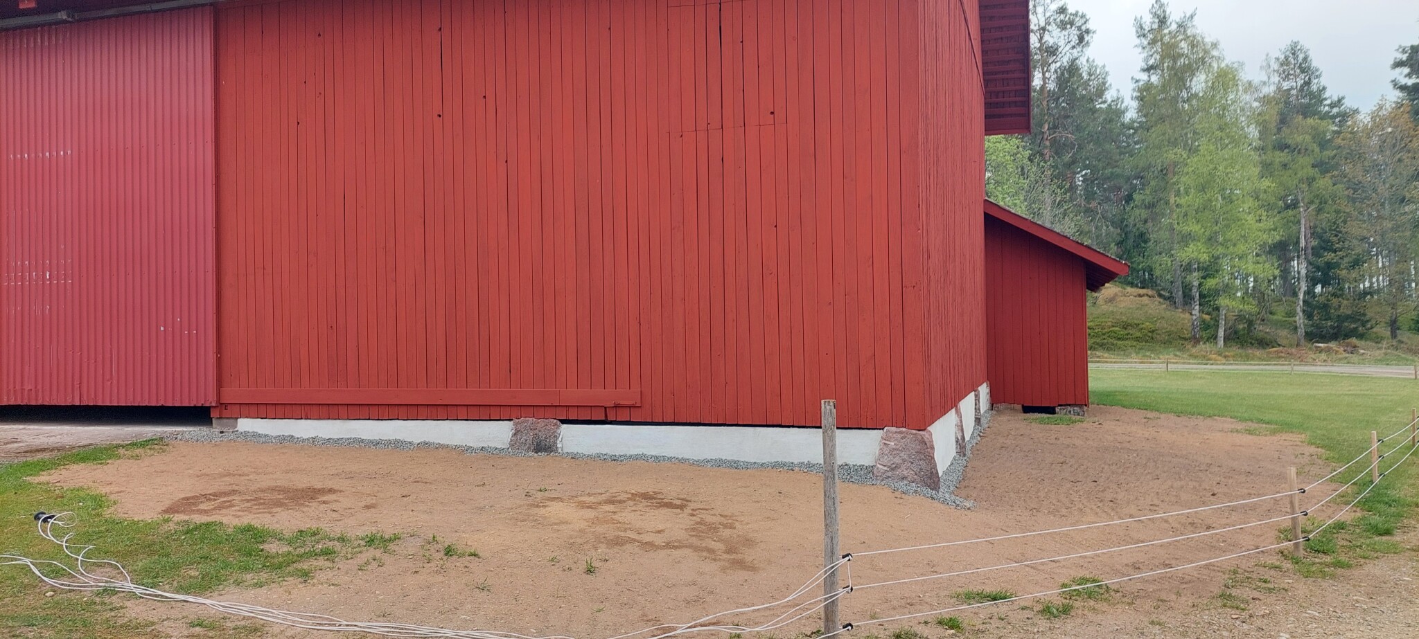

Finns det någon smart människa som har några idéer hur man kan få till en betongplatta under befintlig byggnad.
Idag är det en nivåskillnad på 60-70cm och hela logen vilar på bärande stolpar där grundstenarna finns. Grundstenarna är ju långt ifrån fyrkantiga så det är svårt att få någon L-stöd/lecasten dikt ann. Någon kanske har gjort liknande procedur och vill dela med sig om lite tips.

Gjut sidorna först, fyll med grus och sen på med mer betong.

Beroende på vad du vill ha så antingenI-element mellan plintarna eller traditionell form om du inte behöver isoleringen. Eller mura med exempelvis leca.

Vill kunna ställa fordon. Är trägolv idag.
Det ser ut som man kanske vill bygga en form där eftersom marken/existerande plintar inte är så raka så prefab stöd kanske blir svåra att få till, men ev kan man såga till sådana ?

Har du mycket sten över så kan du ju först mura en grundmur mellan plintarna och sedan gjuta plattan innanför. Jag såg någon göra så för några år sedan och det blir snyggt.

Rev ut allt och grävde ur.
10 cm betongsula och 3 varv lecasten och en hel del pyssel vid de befintliga stenarna så det lirade något så när med lecastenarna. Bistål på två varv som borrades in i stenarna. Fick även spräcka stenar lite på insidan så de inte skulle sticka upp för mkt i betongplattan. Grus 20-30cm och så körde vi lite överkurs med 30cm cellplast. Armrrungsnät 6150. 10mm a' 40-45cm långa armeringsjärn borrades in 20cm i gamla plattan ca 4-5st/meter. Blev ca 18cm tjock betongplatta. Mkt slit, men nu är det bara finlir att putsa lecastenarna och fylla upp lite jord, men det får vänta tills våren.

Du var ju orolig för hur du skulle få till leca kring stenarna, men jag tyckte det blev kanonsnyggt !
När du putsat muren där kommer det bli superfint ! :)

Nu har det varit tillräckligt varmt så vi våga oss på att putsa och så här blev resultatet. Väntar vi bara att det ska komma lite gräs så det känns helt klart. Nu är vi redo att gå vidare på nästa projekt.
