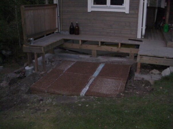

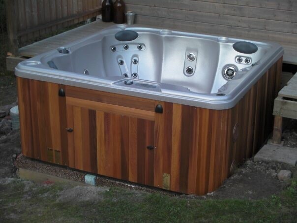

Till mitt bad så gick det på knappt 2000kr. Paddade en grusbädd och la dubbla isodränskivor och ställde badet direkt där på. Sen byggdes altanen runt om..

Mr9, vad körde du för tryckhållfasthet på dina Isodränskivor? Ett spabad fullt med vatten väger ju en del...
Viktigast att det är helt plant sen fördelas vikten på 4kvm så det är inga bekymmer. 30-40cm paddad grus under.
