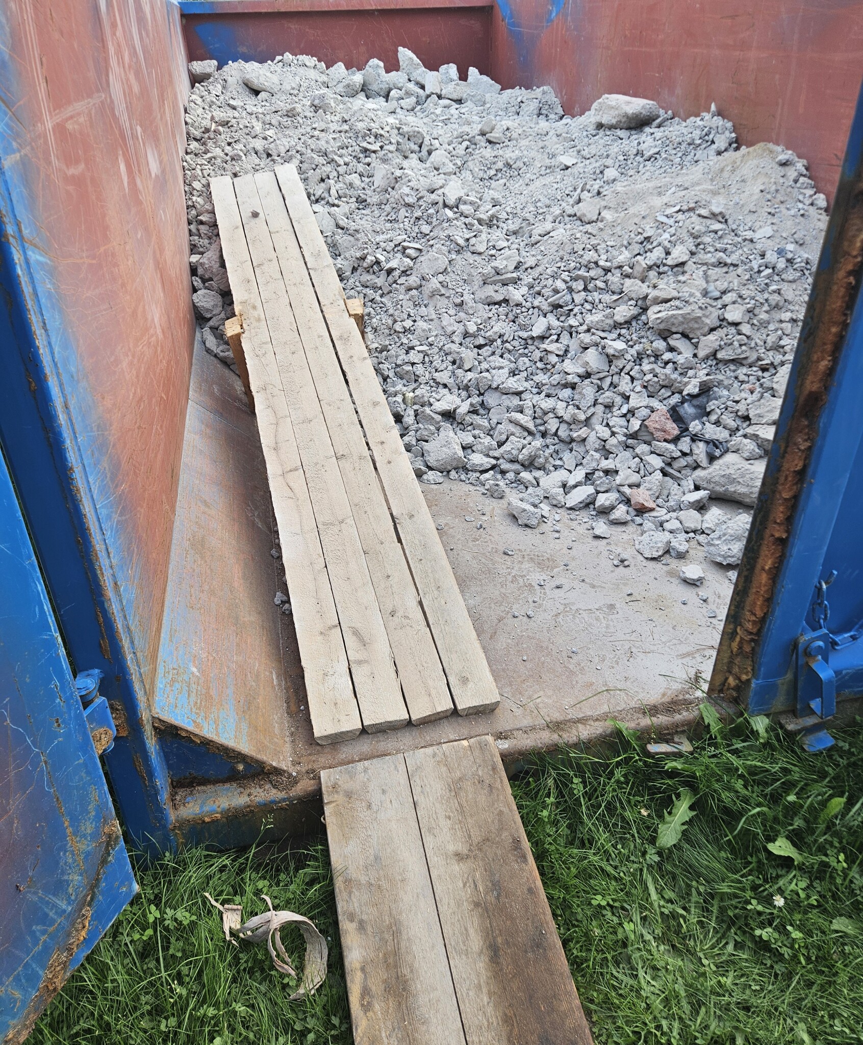

Är väl flera faktorer men det var enligt mig lite dömt för att misslyckas. Det var lera/"dålig" sand under plattan, själva plattan var ca 15cm och armerad. Som tur hade man misslyckats med armeringen, den hade nästan sjunkit ner överallt så var ganska lätt att pika bort. Sedan 20cm mineralull direkt på plattan.T Tjrex skrev:
Det vara stundvis ganska fuktigt mellan stenfot och platta i vardagsrummet, det är också det rum som får minst solljus, kanske det har något samband eller så inte. Men ullen/trä luktade, hade antagligen blivit fuktigt någon/några gånger. Alla andra rum hade ingen lukt förutom en liten gästtoa. Där såg man lite röta på en syll. Men vet inte om det är pga. någon tidigare fuktskada från handfat eller om det är plattan som är boven.
Hur som helst valde jag att slänga ut all betong. Många tyckte jag var galen 😆 Nu är det bara några kubik sand att kärra ut 😎
