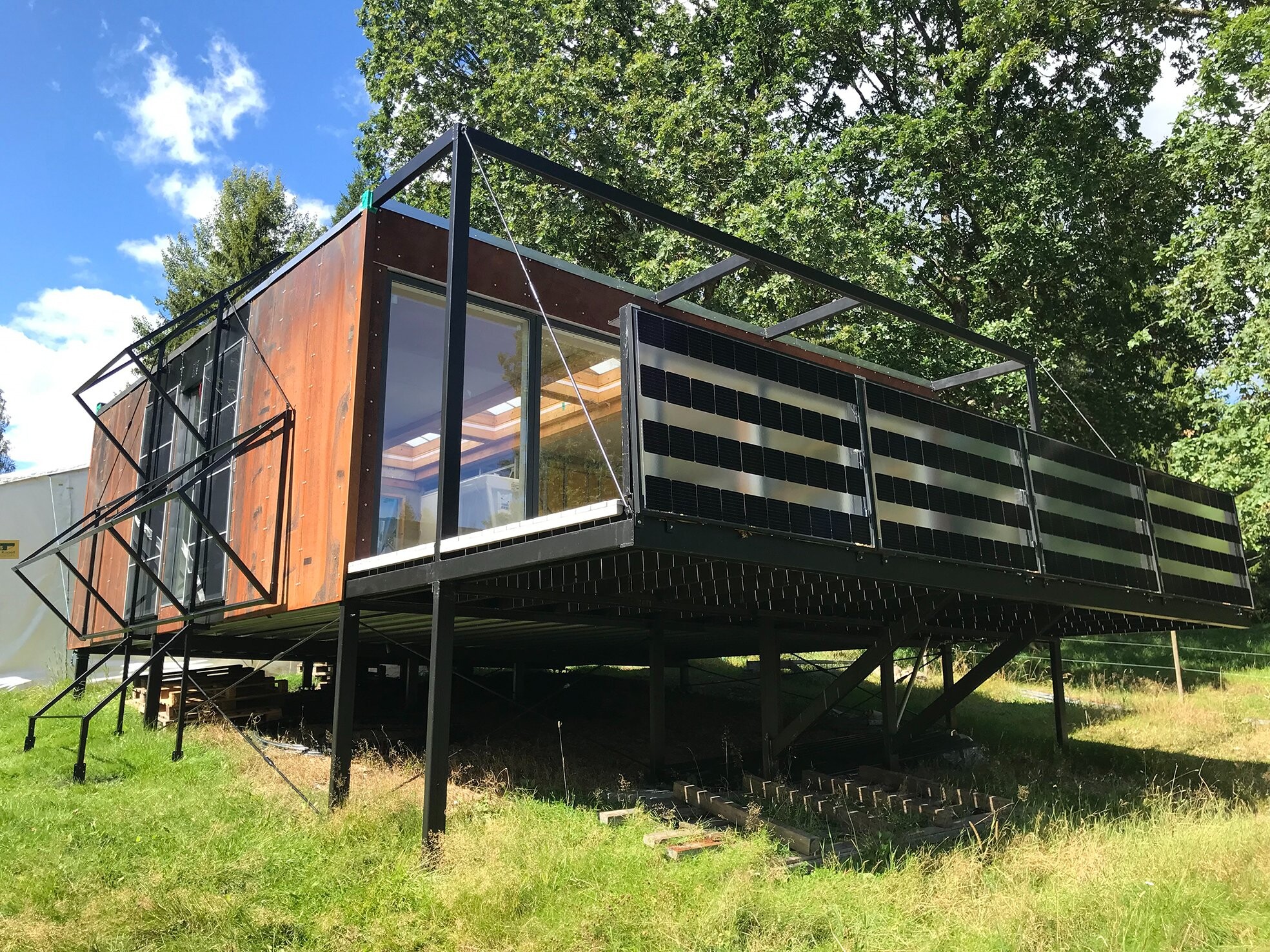

Tyvärr har det inte hänt så mycket mer då tillverkaren av byggnadsmodulerna, på grund av pandemin, inte får tag på erforderligt material. Jag har dock tillverkat de 16 stolpar som byggnaden ska stå på, vilka kommer att monteras om någon vecka. 16 röda metallstolpar som ligger staplade, och en betongplatta med bultar och rör infällda.

Hej, Jodå, Surefoot-systemet håller fortfarande byggnaden upprätt. Däremot har vi haft andra, icke byggrelaterade problem under processen, vilket har fördröjt arbetet betydligt. Och det faktum att vi bor i vår VW-Camper som inte har någon uppvärmning gör att byggsäsongen blir tämligen kort. Men till sommaren ska bygget stå färdigt.
